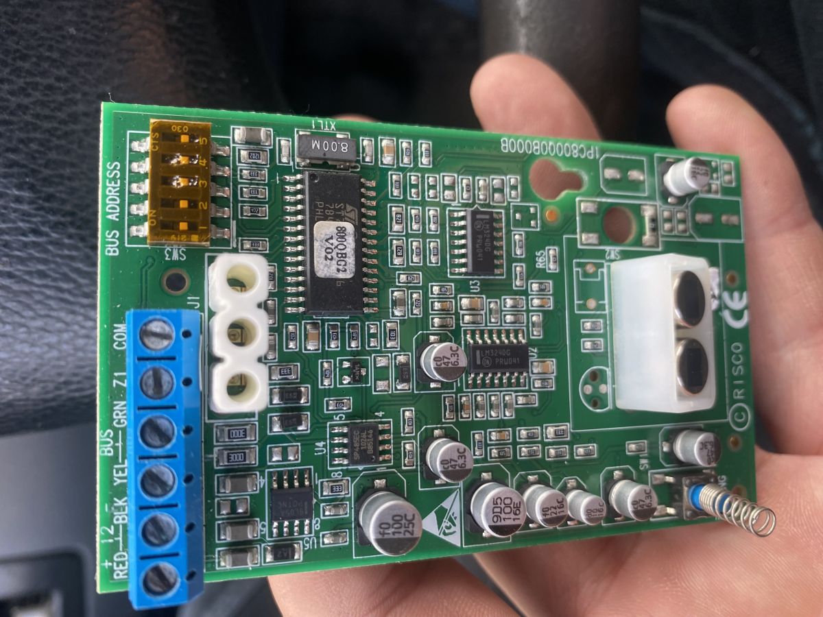

    Witam, czy można podłączyć czujkę Risco Iwise 800QBG3 do centrali Satel perfecta 32 lte Płytka czujki Risco iWise 800QBG3 z widocznymi złączami i komponentami elektronicznymi
    Można. Schemat połączenia masz w instrukcji czujki - rys.5. Musisz tylko zmienić rezystory podług Satela. Czego konkretnie nie rozumiesz?

    jujexonpm
    Poziom 6  
    Posty: 4
    Właśnie chodzi o to, że wcześniej działała po magistrali na Risco. Nie mogę znaleźć do niej żadnej dokumentacji. Na jakie kontakty trzeba wpiąć w centralę i jakie rezystory zastosować? Proszę o ewentualny schemat podłączenia, jeśli jest możliwość podłączenia do Perfecty.
    Z góry dziękuję
    Z tego, co widzę, to zostaje nam w czujce Z1 i COM do podłączenia, próbowałem na próbę, w centrali typ NC i centrala jej nie widzi, tzn. nie reaguje na ruch i miga czerwona dioda

    niebieskipolo
    Posty: 701
    Pomógł: 105
    Ocena: 129
    >>21724252 Sorry, pomyliłem się. To styki wejściowe do podłączenia np.kontaktronu. Magistralę i N.C. miał np. WatchOut.

    jujexonpm
    Poziom 6  
    Posty: 4
    >>21724260 No właśnie, też do tego doszedłem. Nie ma możliwości podłączenia tej czujki. Dzięki za pomoc

    jujexonpm
    Poziom 6  
    Posty: 4
    Nie ma możliwości podłączenia tego modelu czujki Risco. Jest to tylko czujka magistralowa.
