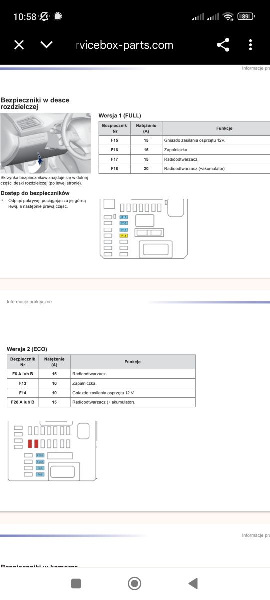

    Czy może ktoś pomóc zlokalizować bezpiecznik tylnej wycieraczki?
    Peugeot 308 SW II T9 z 2014 r.
    Vin: VF3LC9HCGES179219
    W instrukcji brak podpowiedzi.

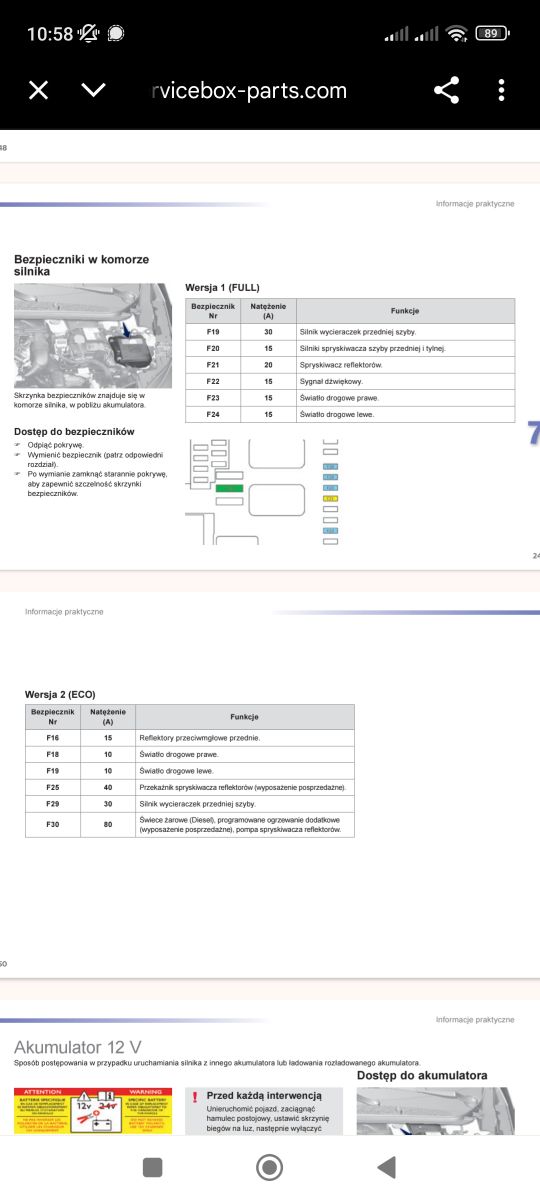

    Tabela bezpieczników wersji FULL i ECO w komorze silnika Peugeot 308 SW II T9Schemat bezpieczników wersji FULL i ECO w desce rozdzielczej Peugeot 308 SW II

    F1* w panelu w desce rozdzielczej
