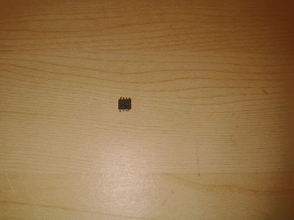

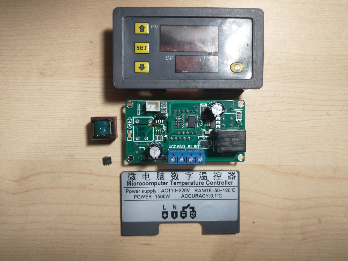

    Witam. Moja prośba dotyczy identyfikacji 8-nóżkowego układu SMD w przetwornicy popularnego termostatu elektronicznego zasilanego napięciem 230V. W wylutowanym układzie jest wypalona spora dziura dlatego udało mi się pod lupą odczytać tylko pierwsze oznaczenia tego układu: BP90... Z góry dziękuję za pomoc.
    Rozłożony termostat elektroniczny z płytką PCB i uszkodzonym układem SMD BP90
    8-nóżkowy układ scalony SMD leżący na drewnianym blacie

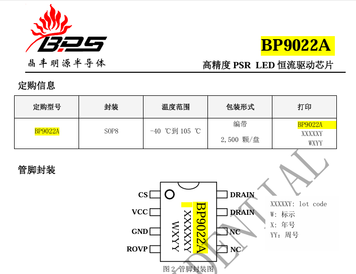

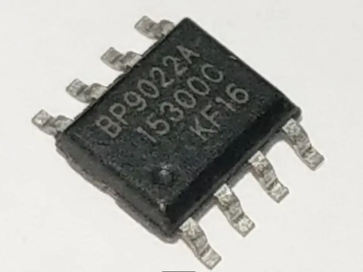

    BP9022A High Precision PSR LED Constant Current Driving Chip
    Czarny układ scalony BP9022A z ośmioma wyprowadzeniami i oznaczeniem modelu na górze
    Schemat BP9022A z oznaczeniem wyprowadzeń i danymi technicznymi

    Dziękuję za wszystkie podpowiedzi. Faktycznie jest to układ BP9022A, który już zamówiłem w ilości 2 szt. na znanym azjatyckim portalu zakupowym w cenie około 6 zł z przesyłką.
