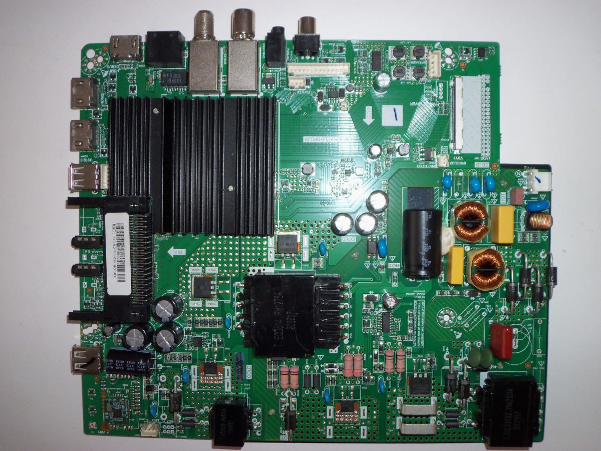

    Witam, pacjent to Kiano Slim TV 58 Smart, świeci się czerwona dioda, zero reakcji na pilota i na panel, nie włącza się. Czy ktoś może pomóc?

    Podano tak mało informacji, że płyta główna na 50 % , a pozostałe 50% coś innego.
    Moje magiczne kule podpowiadają że płyta główna - naprawić ( CPU , eMMC , rezystor ) lub wymienić na sprawną.

    Kolego a tak może by jakieś podstawowe pomiary dokonać , posprawdzać napięcia na przetwornicach DC-DC płyty głównej, to taka podpowiedź , nie ze złośliwości, tylko jako podpowiedź !!

    Jaka płyta? Jaka matryca ?

    Jak masz na Gwarancji > odsyłać.
    To "tani wyrób i się psujący"
    - main / lub matryca od Panda LCD Technology Co., Ltd.
    KIANO SLIM TV 58 SMART
    main : HK.T.RT2851P839

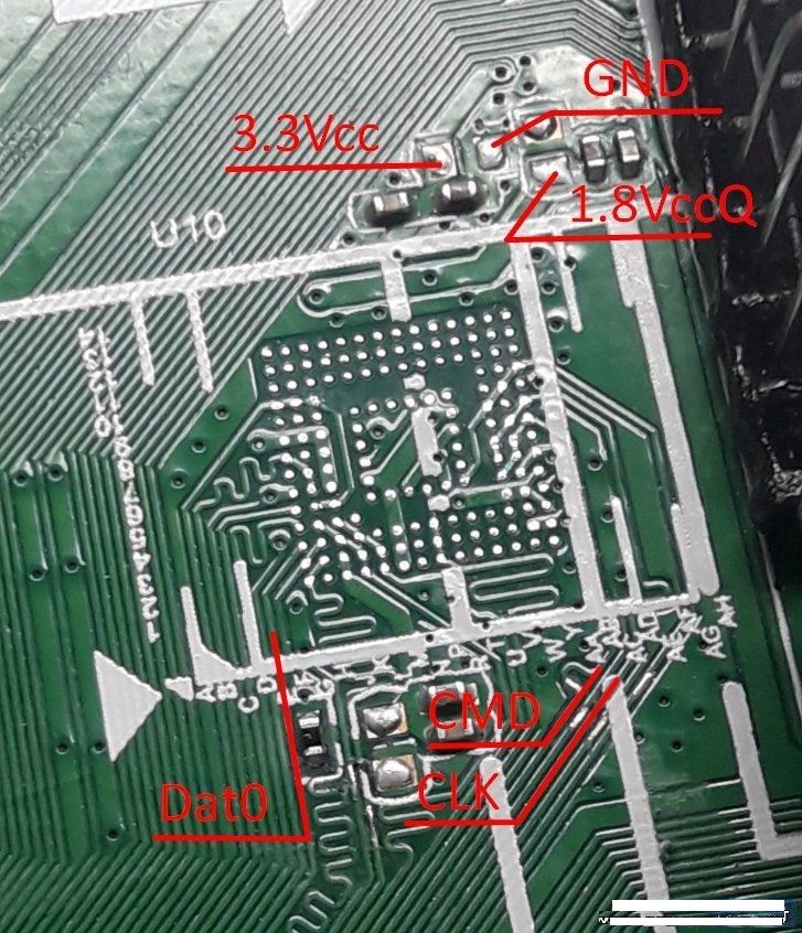

    - H26M41204HPR_ISP - emmc
    matryca: CC580PV2D
    Płyta główna TV HK.T.RT2851P839 z elementami elektronicznymi i złączami
    Był temat na forum Link
    Płytka drukowana z oznaczonymi pinami eMMC: Vcc, GND, Dat0, CMD, CLK
