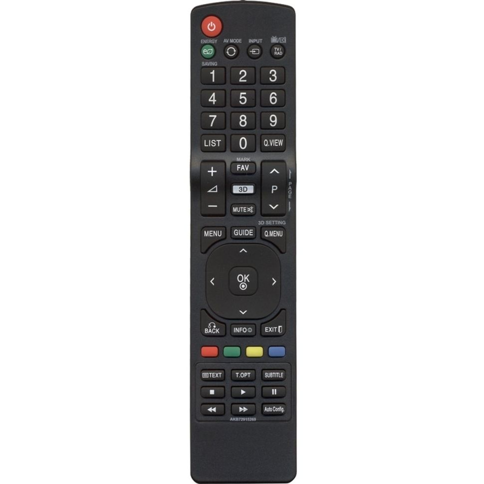

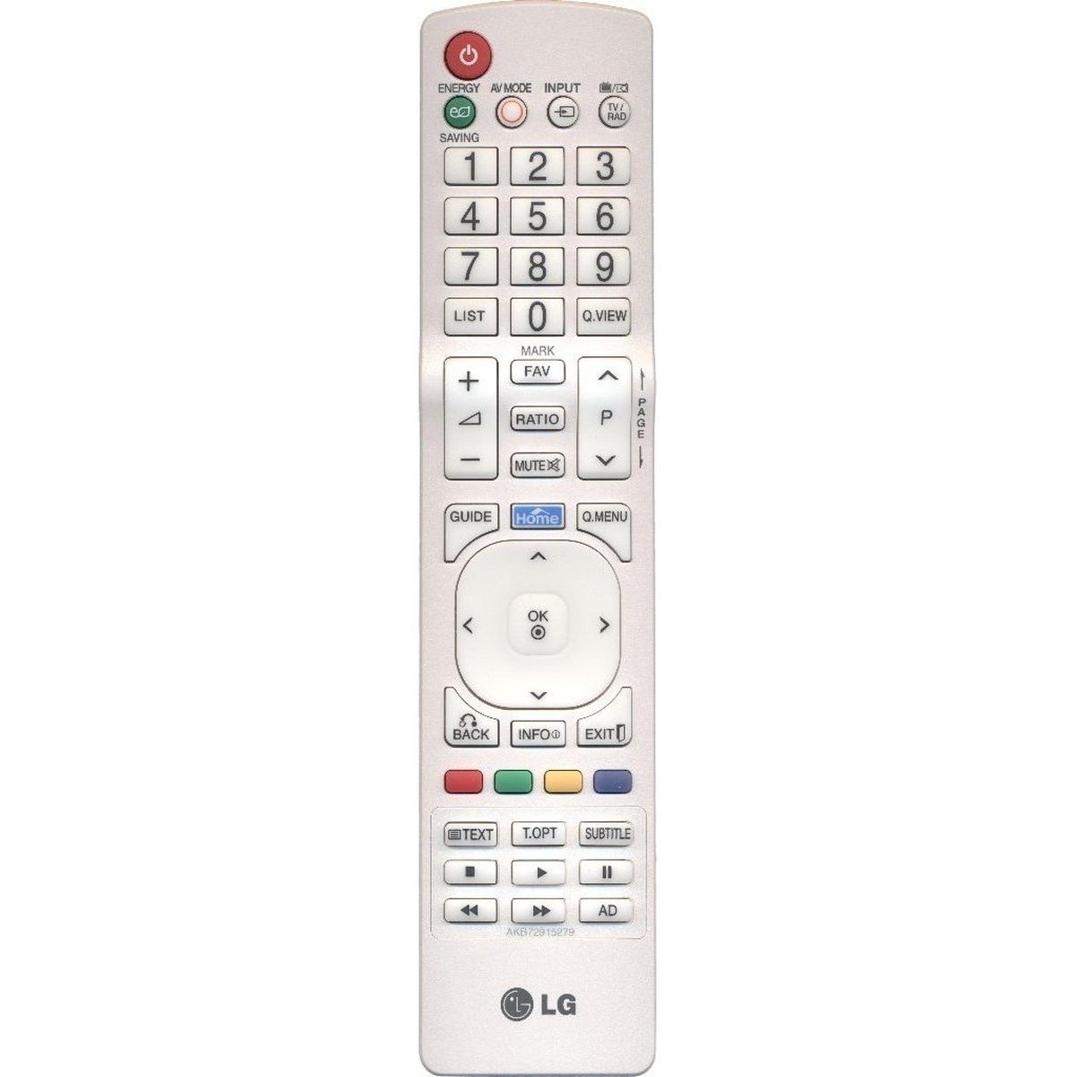

    Zdobyłeś pilota (LG AKB72915269 czarny/ ...15279 biały)) do tego TV
    - LD93K (or LD93L ) chassis CINEMA 3D
    TVLink
    Pilpt pokazany na str.13-14 Link
    Pilot LG AKB72915269 z czarną obudową i pełnym zestawem przycisków
    Biały pilot LG AKB72915279 z wieloma przyciskami funkcyjnymi
