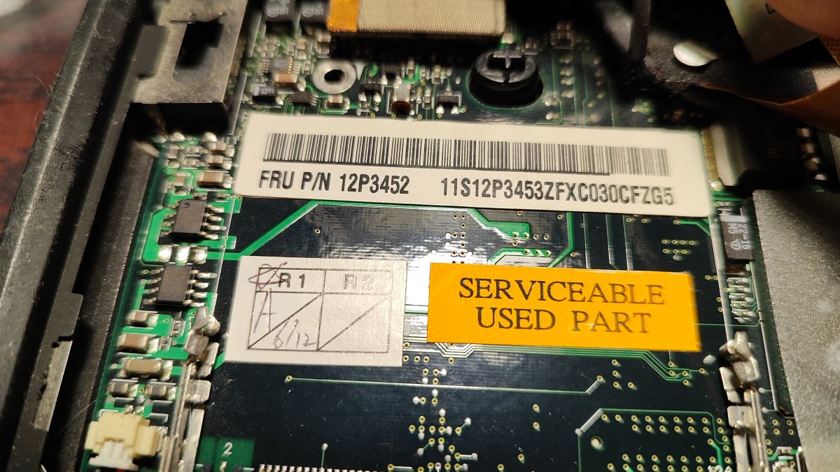

    Niestety nie wymontowałem jeszcze płyty.
    To jest wersja z Pentium III 600, wyświetlaczem XGA i wbudowanymi 64MB RAM.
    Nie mniej jednak przesyłam zdjęcie numeru FRUZbliżenie na płytę główną z etykietami FRU i naklejką „SERVICEABLE USED PART”

    Po takim FRU to płyta (2001r.) na chipsecie Intel 440ZX-M
    dla IBM THINKPAD X20 PIII600 08K3217 IBM

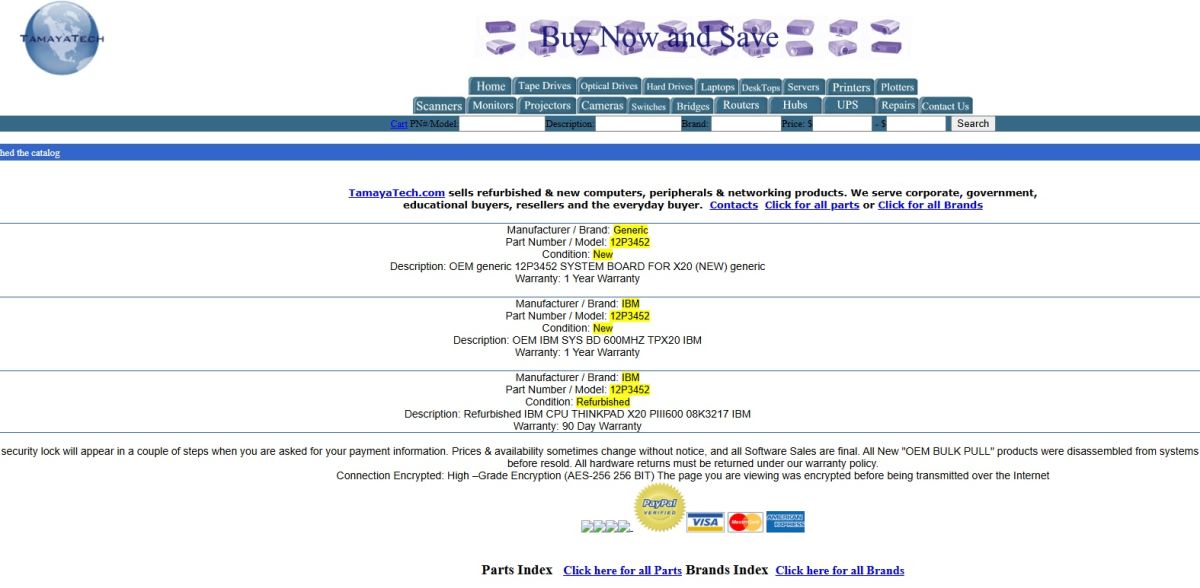

    Witryna TamayaTech z ofertą płyt głównych IBM 12P3452 w różnych wersjach
    Reszta do zakupu na tej stronie. (Link ... pierwszy)

    Strona, którą mi podlinkowałeś działa u mnie dość osobliwie (na Chrome i FF), bo nie zwraca żadnych wyników, a wybranie numeru części z listy nie otwiera właściwego adresu - prowadzi do strony z zerową ilością wyników. Zawartość z wynikami mogę otworzyć wyłącznie przez Wayback Machine - i wtedy wyświetla listę taką, jak mi wysłałeś. Ogólnie zakup takiej płyty za ponad 300$ trochę mi się nie uśmiecha.

    Niestety to "vintage" i za eksponaty muzealne się sporo płaci
    Płyty "desktopowe" komputerów z tamtych lat to ponad 150.$
    Laptopy- ich płyty to "białe kruki" i cena zaczyna się jak pisałeś.
