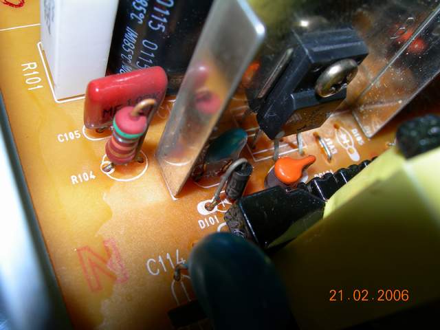

    witam. wymieniłem ten power switch i dvd ożyło.....ale tylko na 4-5sek. bo zaraz dioda led od (power) zaczyna mrugać i radiator na którym zamontowany jest ten układ strasznie się grzeje. po ostygnięciu znów zaczyna działać. i mam pytanko ten układ: 5M0365R zastąpiłem 5L0365R bo sprzedawca powiedział że najważniejsze są oznaczenia cyfrowe. czy to może być przyczyną grzania się? i jeszcze jedno pytanie montując ten układ na radiatorze wykorzystałem będącą już tam pastę iskoro radiator robi się gorący to znaczy że przewodność jest..? i następne pytanie to: obok tego układu jest dioda i zauważyłem że jedna z nóżek jest delikatnie okopcona. załączam foto i pozdrawiam.

    Najprawdopodobniej uszkodzony był nie tylko układ 5MO365R ale jeszcze inne elementy. Jednym z nich może być ta dioda, ale być może powodem uszkodzenia scalaka była tylko przerwa /zimny lut na tej diodzie. Sprawdź ją na mierniku i jeśli jest OK to przelutuj, a najlepiej od razu przelutuj wszystkie podejżane luty w tym obszarze.

    witam. mam pytanie. jaka to dioda z takim oznaczeniem SUF4007E.
  • #12 2333106
    BUMIRO
    Posty: 210
    Pomógł: 21
    Ocena: 10
    jest to zwykła dioda 1A 1000V to po 1
    PO 2; Zamieniłeś m0365 na l0365 ale czy spojrzałeś na dane tych układów:?: Układ z m pracuje z wyższą częstotliwością a więc to może być powodem grzania z l0365.
    Po 3; czy wymieniłeś elki (nic nie piszesz) a od tego zaczął łącznie z sprawdzeniem sieciowego . Szczególnie zwrócił uwagę w kontroli napięcia i przy tl431 (bo pewnie tak tam jest wykonane sprzężenie zwrotne).
    Po 4; Sprawdź czy nie masz zwarć po wtórnej ale jeżeli ci ruszyło na chwilę to wykluczam
    Po 5; Myślę że musisz kupić układ bo ten odszedł do krainy wiecznych układów.....Jak wymieniasz to wymień transoptor.

    To jest oczywiście nieprawda i to samemu należy sprawdzić parametry diody. Napięcie i prąd to nie wszystko a szczególnie kiedy przetwornica pracuje na częstotliwości rzędu dziesiątek kHz. Jest to b.szybka dioda (75ns) a jej odpowiednikiem jest UF4007.

    witam. wylutowałem tą diodę i okazało się że jest do wymiany. czy ta dioda może być powodem tego grzania??????? pozdrawiam jacek.

    jak ja sprawdziłeś ?? Czy ma zwarcie??
    Jak najbardziej jezeli jest uszkodzona:!:

    witam sprawdziłem ją miernikiem i przewodzi w obydwie strony. pozdrawiam.
    ps. jutro ją wymienię.
  • #18 2361929
    jacek77
    Posty: 148
    Pomógł: 4
    Ocena: 8
    witam.
    wymieniłem tą diode i układ się nie grzeje. dvd działa bez zarzutu. za pomoc wszystkim ślicznie dziękuję. pozdrawiam i zamykam temat.
