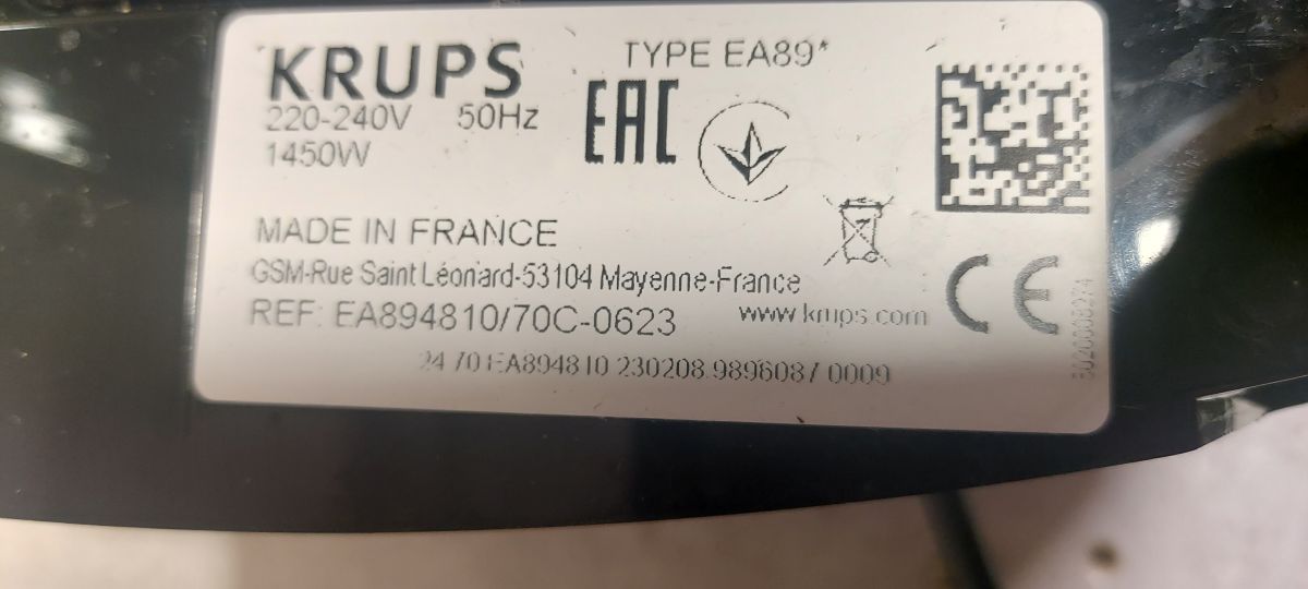

    Witam, wpadł mi do naprawy ekspres Krups EA89, padł cały panel dotykowy razem z wyświetlaczem. I pytanko, idzie go jakoś naprawić, czy tutaj tylko w grę wchodzi wymiana całego panelu? Parę tematów już obejrzałem, ale tam głównie padają wyświetlacze. I teraz mam pytanie, czym się różni model z końcówką C i A, bo w sklepie North mają cały panel za 380 zł, ale według doboru części nie pasuje do wersji C, ale do wersji A już tak.

    Raczej caly panel.

    Do wymiany byl caly panel za 380zl
