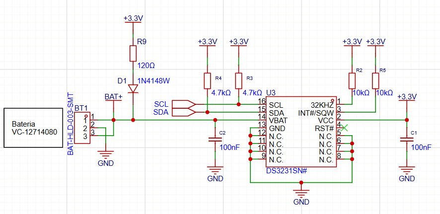

    Buduję urządzenie, w którym wykorzystuję zegar czasu rzeczywistego RTC, a konkretnie korzystam z układu DS3231SN#.
    W urządzeniu mam tylko i wyłącznie napięcie 3,3 V, z którego jest zasilany DS3231SN. Oprócz tego do układu RTC podłączony jest ładowalny akumulator — na ten moment VC-12714080.
    Zastanawiam się, jak rozwiązać sprawę doładowywania akumulatora, gdyż napięcie 3,3 V do ładowania akumulatora o napięciu 3,6 V raczej nie jest dobrą opcją, w związku z czym powinienem zastosować jakąś przetwornicę STEP-UP albo jest inne rozwiązanie tej sprawy?
    Schemat połączeń RTC DS3231SN z baterią VC-12714080 i zasilaniem 3.3V
    Bardzo proszę o pomoc i porady.
    Z góry bardzo dziękuję!
    Pozdrawiam!

    virtualmachine napisał:
    Zamontuj tam baterię litową (akumulator) guzikowy 3V.
    Czyli nie stosować litowo-jonowej (LIR2032), tylko litową (CR2032) - np. https://www.tme.eu/pl/details/bat-cr2032_eg/baterie/energizer/cr2032-bulk/
    W efekcie zmiany baterii mogę usunąć ze schematu część z diodą i rezystorem ograniczającym prąd ładowania, bo CR2032 są nieładowalne?

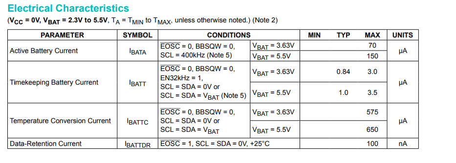

    Zastanawiam się, na ile taka bateria wystarczy, żeby układ działał prawidłowo przy jakimś wyłączeniu prądu?
    Poniżej przesyłam fragment dokumentacji, ale nie wiem do końca, na który wiersz patrzeć?
    Tabela parametrów prądowych układu dla różnych trybów pracy bateryjnej
    Będę bardzo wdzięczny za pomoc i podpowiedź.
    Czy układ który budujesz (całe urządzenie) straci zasilanie całkowicie?
    Może dojść do sytuacji, że zasilanie zostanie wyłączone na chwilę.
    Z tego co rozumiem, to zaletą RTC jest fakt, że przy utracie zasilania może pracować na baterii i przez to cały czas mamy pracujący zegar.
    Zależy w jakim stanie potrzebujesz by układ RTC pracował, gdy straci zasilanie 3.3V.
    Chcę, żeby układ dalej pracował - odliczał.
    0,84uA to typowy prąd podtrzymania zegara, czyli bateria CR2032 o pojemności 220mAh w teorii starczy na 260tys godzin w praktyce nie liczył bym na te 30 lat samorozładowanie spowoduje wcześniejsze wyczerpanie baterii
    Działać częściowo, czyli odliczać dalej, z lub bez kompensacji współczynnika temperaturowego, ale bez komunikacji z zewnętrznym kontrolerem.
    To jest opcja, która mnie interesuje.
    Dokładnie tak, dlatego użycie akumulatorów w takim zastosowaniu jest po prostu bez sensu. Akumulatory litowo-jonowe mają dużo większy współczynnik samorozładowania i większość energii pójdzie w piach. Baterie litowe (to bardzo ważne, nie żadne alkaliczne czy te najtańsze, a tylko litowe) świetnie znoszą pracę na mrozie i w wysokich temperaturach, mają kosmicznie niski współczynnik samorozładowania, i są łatwe w obsłudze i użyciu.
    Myślałem o tej baterii - https://www.tme.eu/pl/details/bat-cr2032_eg/baterie/energizer/cr2032-bulk/
    Czy mam szukać czegoś lepszego/droższego?
    Natomiast jeżeli nie potrzebujesz użycia wewnętrznego timera 25kHz (prawa górna nóżka), nie podłączaj tam rezystora). To wyjście open collector które podaje zegar na inne układy, a dodanie tam rezystora bez potrzeby użycia zegara zwiększy zużycie prądu. Zachowanie układu przed i po utracie zasilania głównego programujesz cyfrowo. Wszystko jest w papierach
    W tej kwestii zorientowałem się już wcześniej, żeby zostawić pin 14 (32 kHz) wolny, ale w sumie, z tego co doczytałem, to pin 13 (INT/SQW) generuje zewnętrzne przerwanie, więc z niego również mogę zrezygnować i zostawić wolny pin...
