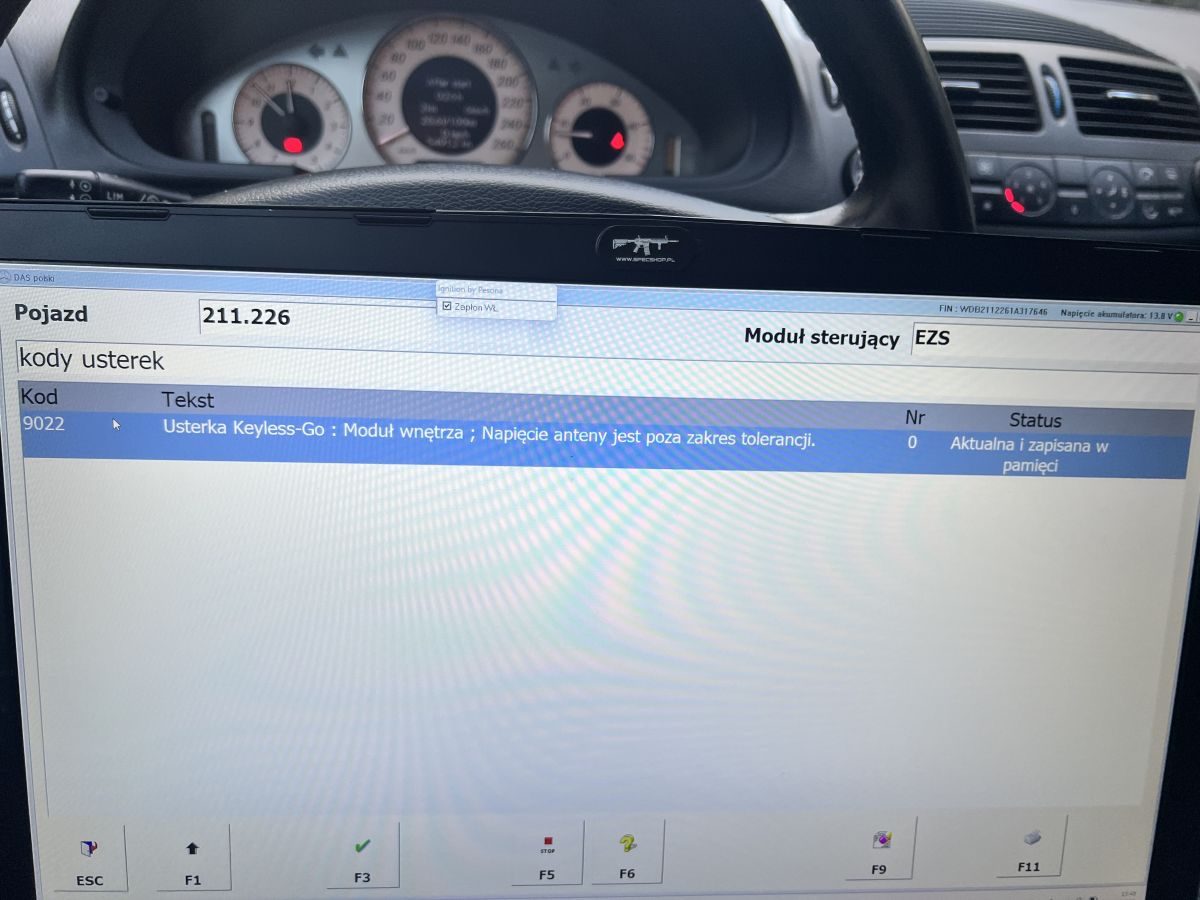

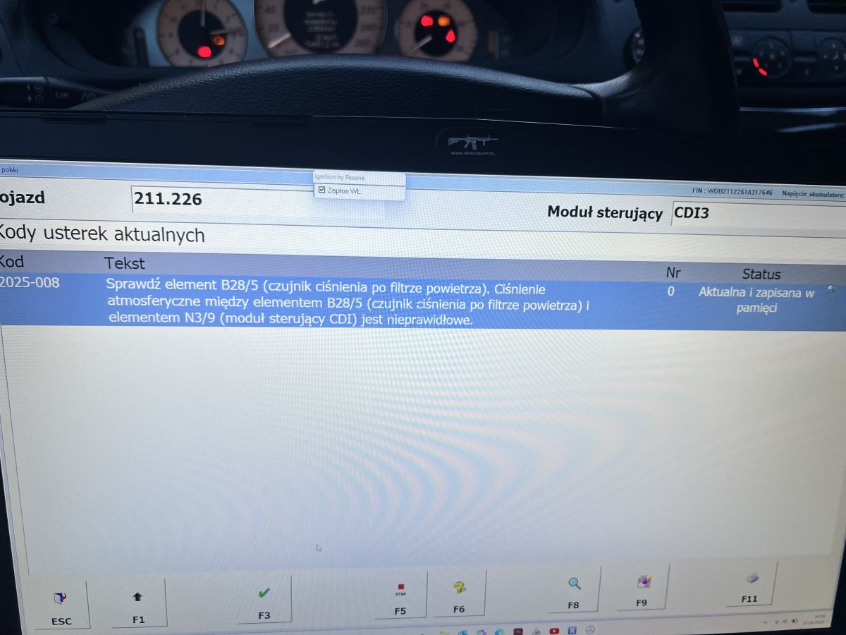

    Witam drogich forumowiczów,
    Mam takie dwa małe problemy, które tyczą się mojego Mercedesa W211, 320 CDI, OM648, 2003 r.
    Dwa błędy mam i nie wiem, co zrobić, żeby się ich pozbyć. Za każdą radę będę bardzo wdzięczny.Laptop z komunikatem błędu systemu CDI3 Mercedesa W211, kod usterki 2025-008Kod błędu 9022: Usterka Keyless-Go – napięcie anteny poza zakresem tolerancji.

    bombardiero7
    Posty: 3
    Czujnik nowy kupiłem i jest to samo. Parametry rzeczywiste: ciśnienie — wartość 818 na jednym, jak i na drugim czujniku aaa. Jak odepnę kostkę od czujnika, to nic się nie zmienia — 818 pozostaje bez zmian. Nie wiem, czy jest prawidłowa moc, bo to świeży zakup

    >>21743724
    Sprawdź zasilanie na czujniku od ECU. Prawdopodobnie nie ma zasilania przez uszkodzony przewód.
    Usterkę Keyless sprawdź najpierw w modułach Keyless i Airbag. Prawdopodobnie masz problem z SRS, a nie z Keyless.

    bombardiero7
    Posty: 3
    Dzięki za info. Jutro sprawdzę, czy jest zasilanie na czujniku. Co do keyless go — brak zasilania na module A 211 820 40 75. Odpiąłem kostkę od modułu i zmierzyłem: pomiędzy pinami 1-3 jest 0 V
    Moduł znajduje się za popielniczką.
