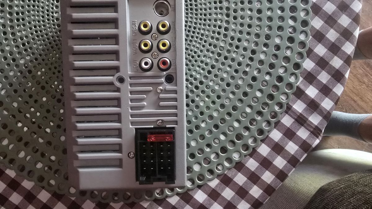

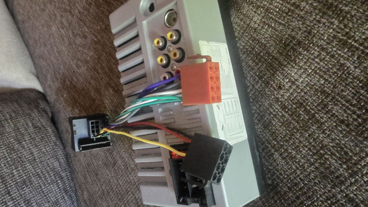

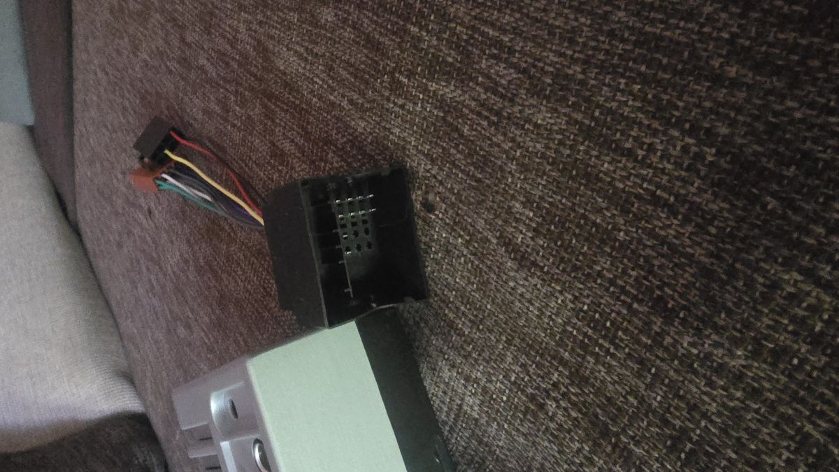

    Witam. Kupiłem nowe radio dwudinowe Android i zakupiłem przejściówkę ISO do Peugeot 307 HDi 2006 r. Po wymianie i podłączeniu wszystko gra i lata, tylko problem jest taki, że radio się nie wyłącza po wyciągnięciu kluczyków ze stacyjki i nawet po zamknięciu auta. Gra cały czas! Co zrobić, żeby było dobrze? W poprzednim aucie ten Android grał i latał bez żadnych problemów. Może ktoś pomóc z tym problemem i co trzeba zrobić, żeby było dobrze!?Radio samochodowe 7010B Android dwudinowe leżące na kanapieTylny panel radia samochodowego z gniazdami RCA i złączem ISOWtyczka ISO i przewody instalacyjne radia leżące na brązowej kanapieTył radia samochodowego z wtyczkami ISO i kolorowymi przewodami
    AI: Czy próbowałeś zamienić miejscami przewody czerwony i żółty w przejściówce ISO albo sprawdzić, czy przejściówka umożliwia taką zamianę?
    Przewody czerwony i żółty są razem w jednym miejscu w przejściówce ISO; jedynie można zamienić w wtyczce do radia

    Masz podpięty dekoder CAN BUS. We wiązce czasem trzeba rozpiąć jedna mała wtyczkę bodajże czarno, czerwony przewód.
    Jak w innym grało z tymi samymi kablami ?

    Złe podłączenie zasilania. Czarna kostka ISO, żółty i brązowy przewód. Na jednym ma być stałe zasilanie 12V, a na drugim zasilanie po stacyjce.

    sebastiankol49 napisał:
    Przewody czerwony i żółty są razem w jednym miejscu w przejściówka iso jedynie można zamienić w wtyczce do radia
    Rozdzielić je i przewód czerwony podpiąć do zasilania po stacyjce a żółty - do stałego zasilania.
