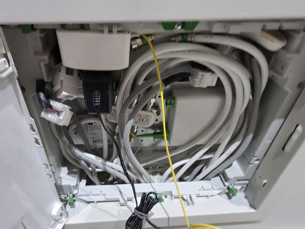

    Posiadam internet światłowodowy podłączony przez Wi-Fi, ale chcę podłączyć równolegle, żeby działało.
    Zrobiłem zdjęcie skrzynki telekomunikacyjnej i routera.
    Może ktoś ma pomysł, jak to podłączyć?
    Wnętrze skrzynki telekomunikacyjnej z kablami światłowodowymi i ethernetowymi

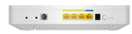

    Widok z tyłu białego routera z czterema portami LAN, portem WAN i zasilaniem

    Kolego napisz składnie i zrozumiale co chcesz zrobić, albo opisz dokładnie jak teraz wszystko działa a jak chcesz by wszystko działało.

    Rozumiem że masz gniazdka ETH w pokojach i są sprowadzone do szafki której zrobiłeś foto.
    Czy chcesz wszystkie gniazda podłączyć czy tylko jakieś konkretne ?
    Twój router ma tylko 4 gniazda jak chcesz więcej będziesz potrzebował jeszcze switch.

    Te gniazda nie masz nigdzie podłączone, widać na twoim zdjęciu że gniazda ETH są odłączone i do routera jest podłączony tylko światłowód i zasilacz.
    Potrzebujesz cztery patchcord'y https://www.tme.eu/pl/details/pcu5-10cc-0025-bk/kable-rj45/lanberg/ i nimi musisz podłączyć żółte gniazda w routerze z tymi białymi kostkami w szafce z foto.

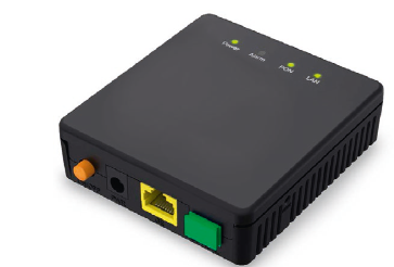

    Czarny terminal światłowodowy z portami Ethernet i diodami LED
    Powinienem mieć taki switch w tsm i router w pokoju. A nie dali mi tego.

    Czemu tak twierdzisz ? Widocznie dostawca nie daje ONT tylko bezpośrednio router.
    Nie każdy operator dostarcza ONT a później router, ONT z mojego doświadczenia dostarczany jest tylko gdy na jednym światłowodzie jest kilku operatorów, jak operator ma swoją linie światłowodową to nie dają ONT tylko od razu router jak u Ciebie.

    Zawsze jest ont. ONT to konwerter światłowód - lan. Jak ty chcesz bezpośrednio do routera podłączyć światłowód? Chyba, że są jakieś nowe routery. Na zdjęciu w skrzynce widzę ONT ale nie widzę routera. Do tego ktoś zakończył kable gniazdami zamiast wtyczkami.
    Moderowany przez dt1:
    Nie musi być osobnego ONT - są rozwiązania zintegrowane i to od dosyć dawna, jedno urządzenie może realizować funkcję ONT, routera, switcha i AP i takie rozwiązania są chętnie przez operatorów wykorzystywane.

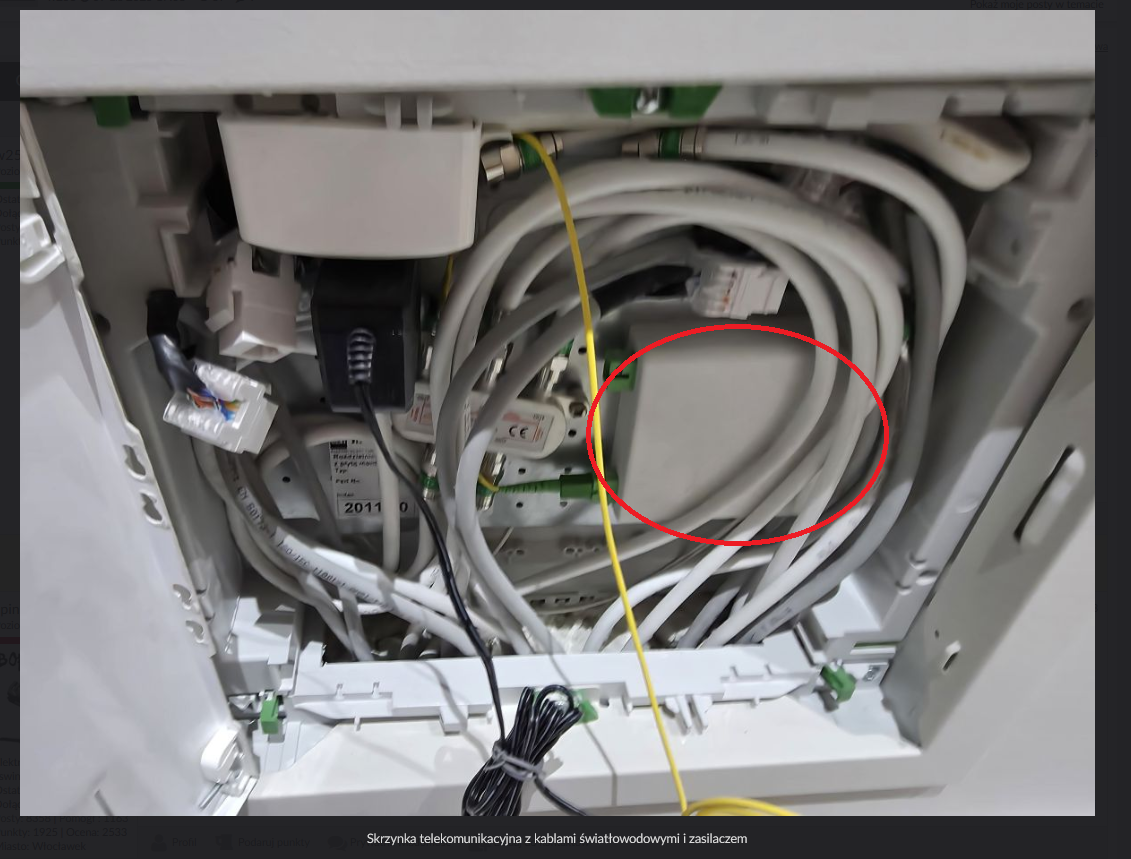

    Wnętrze skrzynki telekomunikacyjnej z kablami światłowodowymi i modemem
    Czy to jest router?

    Nie, tam mam światłowód. Router mam na zdjęciu.
    Tył białego routera z portami Ethernet, zasilania i światłowodowym
    Nie zawsze.
    A tak, router w kontekście światłowodu chodzi o router z ONT np. HL-4GXV-F, a nie zestaw oddzielny ONT+router.

    Więc masz w rozdzielnicy ONT a gdzie masz router?
  • #15 21746490
    w256
    Poziom 7  
    Posty: 25
    Ocena: 2
    Problem w tym, że po gniazdku nie mam internetu Ethernet/LAN.
    Router mam w skrzynce, jakoś się mieści.

    TO JEST ROUTER
    Czego nie rozumiesz?
    Router z GPON i WiFi.
    Wystarcza cztery patchcord'y i będzie działało jak chce.

    Połączenie ma wyglądać tak, światłowód do ONT, ONT po lan do routera na port WAN. Z routera masz WiFi i podłączasz kable do routera. Jak nie chcesz nikogo wzywać kup kabel lan z obu stron wtyczka RJ45 jak najkrótszy i połącz router z kablem który idzie do twojego gniazdka.
    Chyba że dostanie się zintegrowane urządzenie, które pełni funkcje routera domowego, AP i ma też port optyczny. Jest ich dużo, ale na przykład może być to Funbox 3 czy Huawei HG8245 czy wiele innych.
