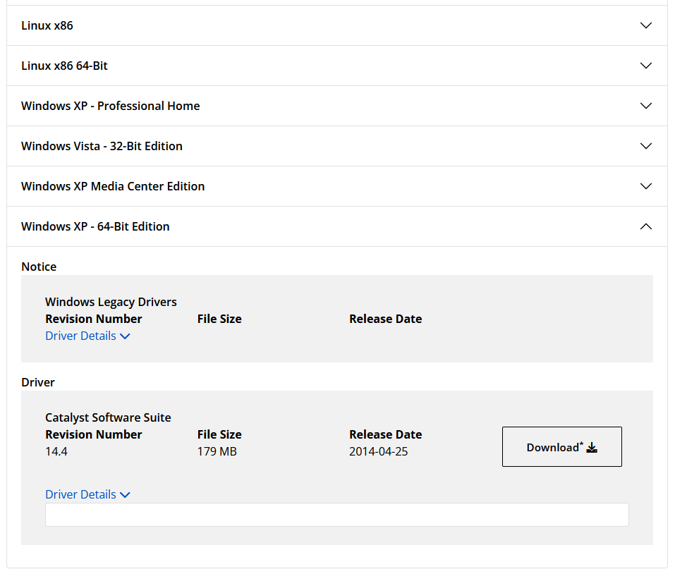

    Witam, szukam sterowników do Radeona HD 6770 1 GB na Windows XP, ale nigdzie nie mogę ich znaleźć. Próbowałem chyba wszędzie i proszę o pomoc.
    AI: Jaka dokładnie wersja Windows XP jest zainstalowana na Twoim komputerze (Home/Professional, 32-bit czy 64-bit)?
    Professional 64-bit
    AI: Czy próbowałeś pobrać i zainstalować oficjalne sterowniki ze strony AMD? Jeśli tak, to czy pojawiły się jakieś konkretne błędy podczas instalacji?
    Tak, były problemy.

    A stąd próbowałeś? Na końcu tabeli są sterowniki do Win XP 64-bit:
    Sterownik Catalyst 14.4 dla Windows XP 64-bit, rozmiar 179 MB, data wydania 2014-04-25
    Coś z nimi jest nie tak?

    Tak, ale Catalyst albo nie wykrywa karty, albo coś jest nie tak ze sterownikami.

    Może karta jest uszkodzona?
    Po drugie przy XP 64bit zawsze były jakieś problemy xD
    Sprawdź czy na WinXP 32bit będzie ok.
