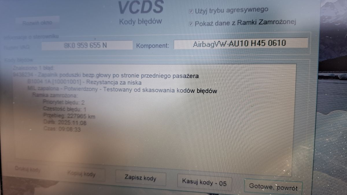

    Witam. Problem z Audi A4 B8 Lift, mianowicie auto po wypadku, złożyłem cały przód, wymieniłem konsolę z poduszkami i błąd poduszek cały czas świeci. Nie mogę go skasować komputerem, wyskakuje błąd: 9438234 zapalnik poduszki bezp. głowy po stronie przedniego pasażera
    Zrzut ekranu VCDS z błędem zapalnika poduszki pasażera B1004 1A
    AI: Czy konsola i poduszki, które zamontowałeś, były nowe, używane czy regenerowane? Czy pochodzą z tego samego modelu i rocznika auta?
    Konsola była używana, a poduszki regenerowane.
    AI: Jakiego dokładnie komputera diagnostycznego lub programu używasz do kasowania błędu?
    VCDS

    Wejdź w bloki pomiarowe. Ale ja nie ma zwarcia to raczej regeneracja.
