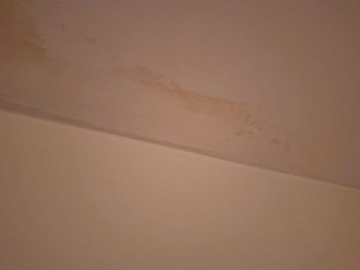

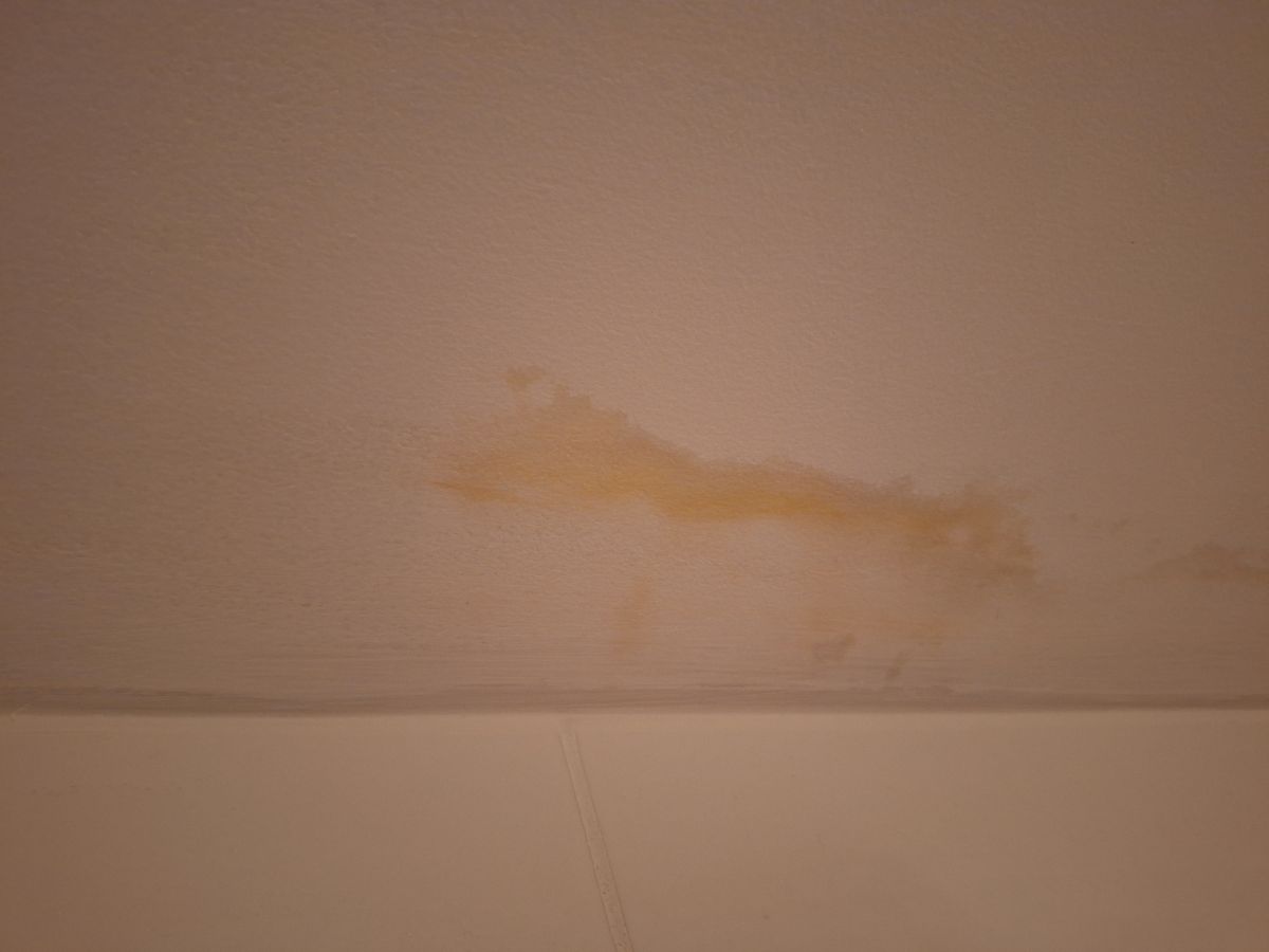

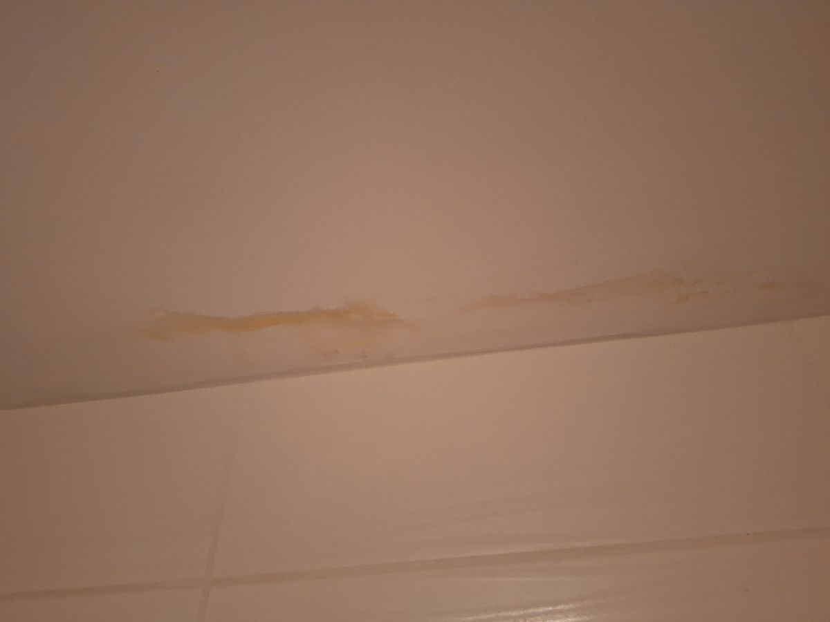

    Proszę o pomoc. W łazience pojawiły się plamy na suficie. Sąsiedzi z góry twierdzą, że u nich nic się nie dzieje. I teraz nie wiem, czy to zbieranie się wilgoci w tym miejscu, czy jednak mały przeciek u sąsiadów.
    Brązowa plama wilgoci na suficie w narożniku łazienki Plama wilgoci o żółtobrązowym zabarwieniu na suficie w łazience. Brązowe plamy wilgoci na suficie w łazience w pobliżu płytek ceramicznych
    No jasne. Przecież to nie ich zalewa. Co sąsiedzi mają u siebie w tym miejscu? Brodzik, wanna, odpływ liniowy, czy coś innego? Jak stary jest ten blok i od kiedy wystąpił problem?

    W zasadzie rada już została zgłoszona, czyli informacja do administracji budynku. Nie ma co się bulwersować nadmiernie bowiem sąsiedzi zwyczajnie nie posiadają świadomości o drobnych wyciekach jeśli nie pojawią się w ich lokalu. Wizyta fachowca pomoże w ustaleniu miejsca wycieku. Sam miałem przypadek, kiedy bateria wannowa zaczęła sączyć po wrzecionie. Malutkie kropelki albo sączyły na kołnierz wanny albo trafiały czasem na położoną w okolicy gąbkę i po ścianie przedostawały się pod wannę i do sąsiadów na dole. Też nie widziałem problemu, aż fachowiec rozłożył pod wanną gazetę. Okazało się, że pojawiła się plama, co zmusiło mnie do szczegółowych poszukiwań.
    Tak więc nie złorzeczcie na ludzi, bowiem mogą nie mieć żadnych podejrzeń.

    Dziękuję za odpowiedzi. Budownictwo stare. Administracja wezwała hydraulika. Sprawdził u sąsiadki i sucho. Na razie zaznaczyłem plamę. Sprawdzę, czy będzie się zwiększać, jeżeli tak się stanie, to poszukiwania winowajcy do wznowienia.

    Czy pojawienie się plam nie zbiegło się przypadkiem z większymi opadami deszczu? Pytam, bo u mnie w bloku był taki przypadek: po dużych opadach w lokalu na pierwszym piętrze (w bloku pięciopiętrowym) pojawiły się takie zacieki na suficie. Poszukiwania u sąsiadów z góry nie przyniosły rezultatu. Dopiero wizyta na dachu wyjaśniła sprawę: wiatr zerwał "grzybek" z jednego z wywietrzników (stropodach dwudzielny), i tamtędy woda podczas dużych opadów dostała się najpierw do pustki stropodachu, a stamtąd do szachtu z pionami wod.-kan. Pechowo trafiło akurat na właściciela z pierwszego piętra, u którego ta woda znalazła ujście.
