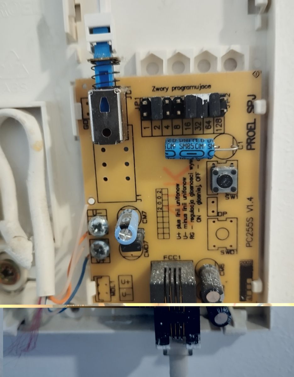

    Chciałem wymienić Proel PC-512 ze starego, ze zworkami, na nowy, ale zastanawiam się, jak go zaprogramować, ponieważ suma zworek ustawionych obecnie to, jeżeli dobrze rozumiem, 114 (dołączam zdjęcie), a numer mieszkania 812. Czyli nowy programować na 114?
    Ewentualnie myślę nad przełożeniem samej płytki starego domofonu do obudowy nowego, tylko czy nowa słuchawka będzie współpracować ze starą płytką ze zworkami?
    Z góry dziękuję za pomoc.
    Płytka domofonu Proel PC255S z ustawionymi zworkami na sumę 114.

    Nowy unifon zaprogramuj dokładnie tak samo, jak stary (na 114). Rozumiem, że stary działał z takim ustawieniem prawidłowo, czy tak?

    Tak, tak, wszystko działa jak należy :)
    Wymieniam tylko przy okazji remontu, bo stary już wizualnie słabo wygląda.
    Dzięki za pomoc! :)

    Zaprogramowałem nowy domofon na taki sam numer jak stary był zaprogramowany zworkami.
