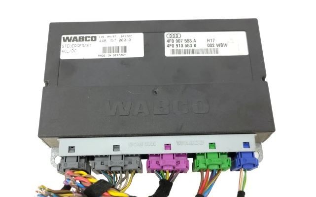

    Proszę o podpowiedź gdzie "schowany" jest sterownik zawieszenia w Audi A6 C6
    Sterownik zawieszenia pneumatycznego WABCO z wiązką przewodów

    Za schowkiem pasażera, prawy przód
