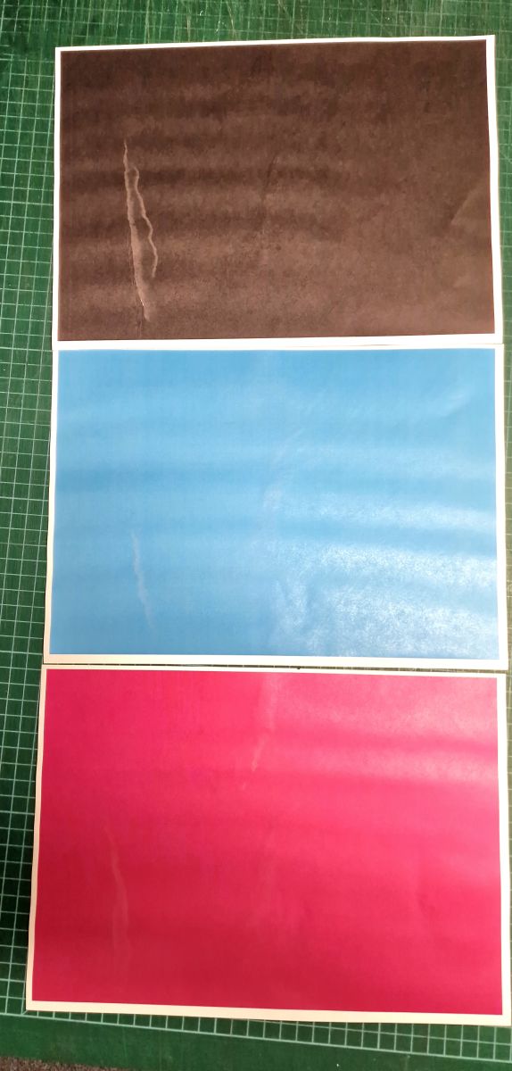

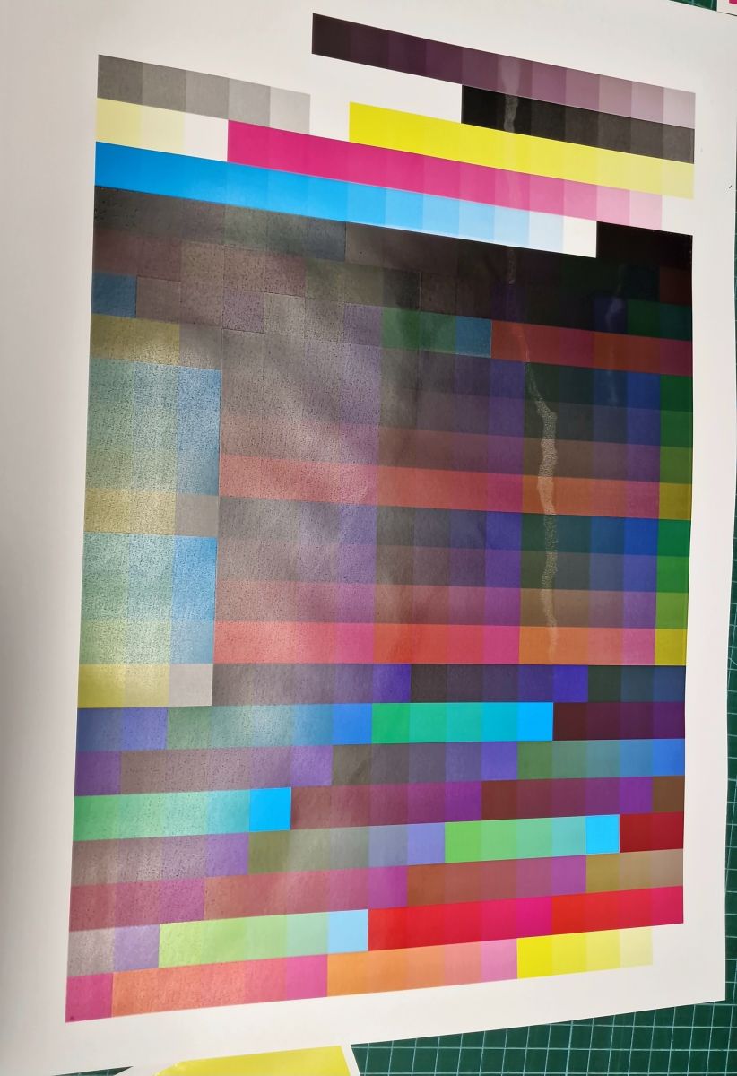

    Konica Minolta bizhub 454e. Na wydrukach kolorowych pojawiają się dziwne, jaśniejsze zacieki, plamy nieregularne. Czy może ktoś wie, o co chodzi?
    Wydruk próbny z widocznymi zaciekami i nieregularnymi plamami na kolorowych polach.
    Trzy zadrukowane kartki z nieregularnymi smugami i przebarwieniami toneru

    Tak. Moduł utrwalania do regeneracji lub wymiany jak kto woli.
