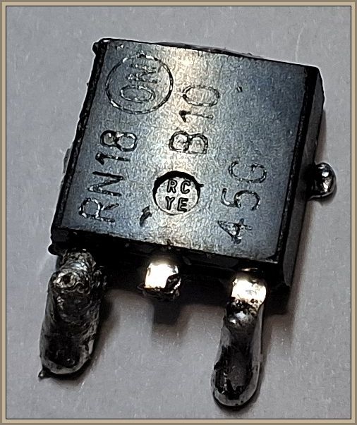

    Witam, czy ktoś potrafi rozszyfrować ten element?
    Jest on w odkurzaczu pionowym Bosch w obwodzie zasilania elektro szczotki, jest wpięty w linię zasilania, ale tak jakby robił zwarcie w odpowiednim momencie, czyli między plusem a minusem. Obecnie ma zwarcie pomiędzy wszystkimi wyprowadzeniami, co skutkuje uszkodzeniem bezpiecznika SMD.
    Czarny element elektroniczny z czterema wyprowadzeniami, usunięty z obwodu.

    Czy przy wylutowanym tym elemencie odkurzacz działa?

    Umyj ten element i podaj oznaczenie i rodzaj obudowy

    Tak, po nieusunięciu tego elementu i wymianie bezpiecznika jest napięcie na złączu elektro szczotki. Obudowa to DPAK TO-252.
    To jest: Link

    Koryguję moją poprzednią odpowiedź. Wygląda na to samo.
