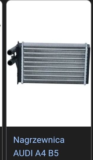

  • #7 21765387
    DJ MIKO YT
    Poziom 5  
    Posty: 37
    Ocena: 9
    Nagrzewnica do Audi A4 B5 z widocznymi rurkami i żeberkami chłodzącymi
    >>21765178 A nagrzewnica to jest ta chłodniczka?
    >>21765153 Dobrze ok spróbuje i dam znać.
