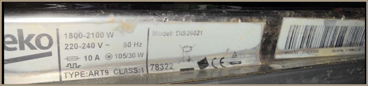

    Tabliczka znamionowa zmywarki Beko model DIS26021 z danymi technicznymi

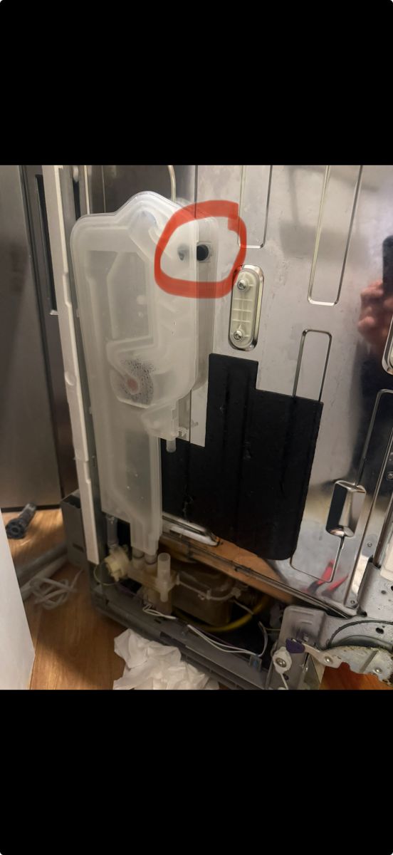

    Dzień dobry wszystkim. Piszę z pewnym problemem; mam nadzieję, że ktoś będzie w stanie mi pomóc. Posiadam zmywarkę Beko, model DIS26021. Parę dni temu zaczęła mi się wylewać woda z otworu zaznaczonego czerwonym kółkiem. Przeglądając fora, ludzie mieli podobne problemy i po wymianie płaszcza wodnego problem ustępował. Niestety, dzisiaj wymieniłem płaszcz wodny na nowy i sytuacja wygląda tak samo. Woda wylewa się jedynie przy nabieraniu wody do zmywarki z sieci. Czy miał ktoś podobny problem bądź pomysł, co może być nie tak? Otwór wygląda jakby miała być w nim jakaś zaślepka. Sądziłem, że wypadła od starości, lecz w nowym, kompletnym płaszczu wodnym otwór również nie jest zaślepiony. Aktualnie zrobiłem prowizorkę i wsadziłem taką gumową, a la uszczelkę, dlatego na zdjęciu widnieje tam czarny element. Prosiłbym bardzo o pomoc. Dziękuję.
    Wnętrze zmywarki Beko z zaznaczonym otworem w płaszczu wodnym

    Pewnie problem był w samej uszczelce (zaślepce) lub jej braku lub źle zamontowanej skoro wymiana płaszcza nie pomogła a wstawienie prowizorki pomogło? Podobno prowizorki wytrzymują dłużej niż oryginały, co z własnego doświadczenia potwierdzam...

    Z tego, co wyczytałem, to jest to jednak otwór odpowietrzający, więc nie powinien być zaślepiony. Problem leży gdzieś poza płaszczem wodnym, przynajmniej na to wychodzi.

    A czy mogłoby mieć coś wspólnego z elektrozaworem? Np. za dużo wody wpuszcza, przez co woda wylatuje przez kanał odpowietrznika? Boczną część mam rozebraną i na moje niedoświadczone oko wygląda wszystko w porządku. Jedynie przy nabieraniu wody dzieje się taka sytuacja. Już myślałem, żeby zaślepić tę dziurę uszczelką, jakiś klej odporny na temperaturę i wodę, tylko pytanie, czy czegoś nie rozsadzi w pewnym czasie, bo będzie za duże ciśnienie

    Skoro tak uważasz, co wyżej napisałeś to myśl w takim kierunku: może od elektrozaworu w kierunku wnętrza zmywarki coś przytyka przepływ wody, za dużo jej się gromadzi u góry nie mogąc się przedostać na dół zmywaki gdzie zapewne jest pomiar poziomu wody, który czeka na zadziałanie czyli na odpowiednią jej ilość ale nie mogąc się doczekać dalej nie powoduje jej zamknięcia i stąd woda cofa się w odpowietrznik. To przypuszczenie także mam ze swojej praktyki z pralką, bo poprzez sypanie proszku w pralce w ten pojemnik on się zagrzybił i zatkał stwardniałym proszkiem a woda nie leciała i nie wypłukiwała proszku w kierunku pralki a cofała się z tyłu w odpowietrznik.. W zmywarce co prawda nie masz tam u góry pojemnika na proszek, przynajmniej ja w swojej zmywarce tak nie mam, ale w kierunku jakiegoś przytkania to możesz się rozpatrzyć przecież?
    Oczywiście może być aka sytuacja, że elektrozawór dostaje sygnał do zamknięcia wody, zamyka ją ale on przepuszcza wodę bo jest nieszczelny i stąd pojawia się woda z tyłu ale wtedy ta woda powinna trafić do wnętrza zmywarki więc myśl dalej. czemu się tak nie dzieje.
