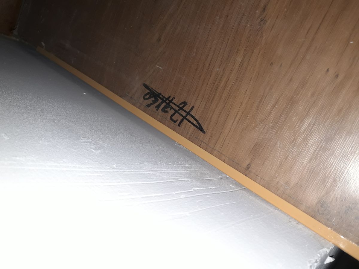

    Witam, czym wypelnic szpary miedzy parapetem a nierowna sciana ?
    Myslalem o pianie niskopreznej a pozniej dac akryl ale nie wiem czy to dobry pomysł.
    Szczelina między parapetem a drewnianą ścianą z listwą maskującą

    Duża szczelina ? Bo z foto to tak średnio wynika. To odrapane to ściana , jeszcze można ją gipsem porównać bo i tak pewnie będzie to dopiero robione . Są listwy skrywające takie szczeliny

    Ktoś to spartolił, bo parapet powinien być wpuszczony w ścianę. Ale jak już, to sam akryl, po co pianka? Albo faktycznie jakieś listwy.
