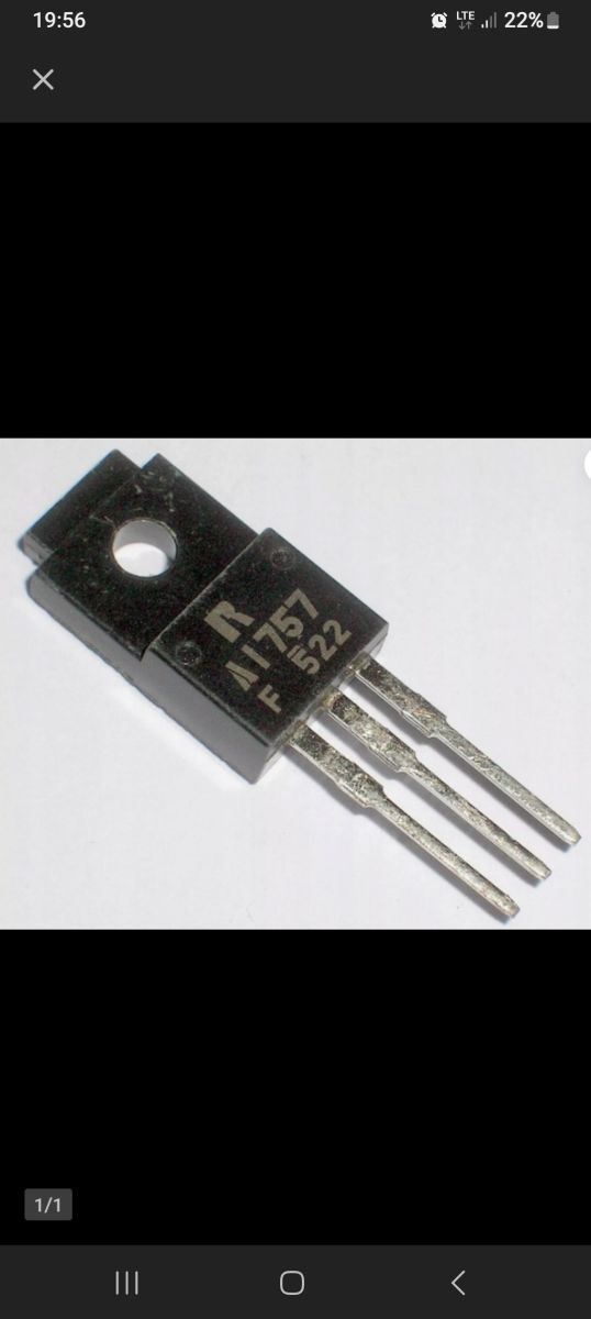

    Witam serdecznie.
    Chciałbym zapytać, jakimi tranzystorami mogę zastąpić te, które widoczne są na zdjęciu?
    Dodam, że takich samych w internecie nie znalazłem...
    Pacjent to radio oryginalne z Toyota Avensis T25.
    Bardzo prosiłbym o pomoc.
    (Tranzystory mają oznaczenia: A1757 F422)
    AI: Czy mógłby Pan podać, w jakim miejscu i do czego dokładnie wykorzystywany jest ten tranzystor w radiu (np. końcówka mocy, zasilanie, inny układ)?
    Końcówka mocy
    • Jakie zamienniki tranzystora A1757 F422 do radia Toyota Avensis T25? 20251202_183624.jpg (7.94 MB) Musisz być zalogowany, aby pobrać ten załącznik.
  • #2 21769418
    ludwikhantel
    Poziom 5  
    Posty: 7
    Znalazłem takie o oznaczeniu: A1757 F522
    Czy to będzie taki zamiennik?Tranzystor A1757 F522 w obudowie TO-220 z trzema wyprowadzeniami

    To są tranzystory 2SA1757.
    Łatwo dostępne.

    Dziękuję bardzo za odpowiedź.
    Czyli te, co znalazłem, będą odpowiednim zamiennikiem, tak?

    Tak. Będą dobre.
