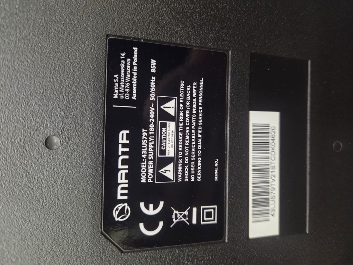

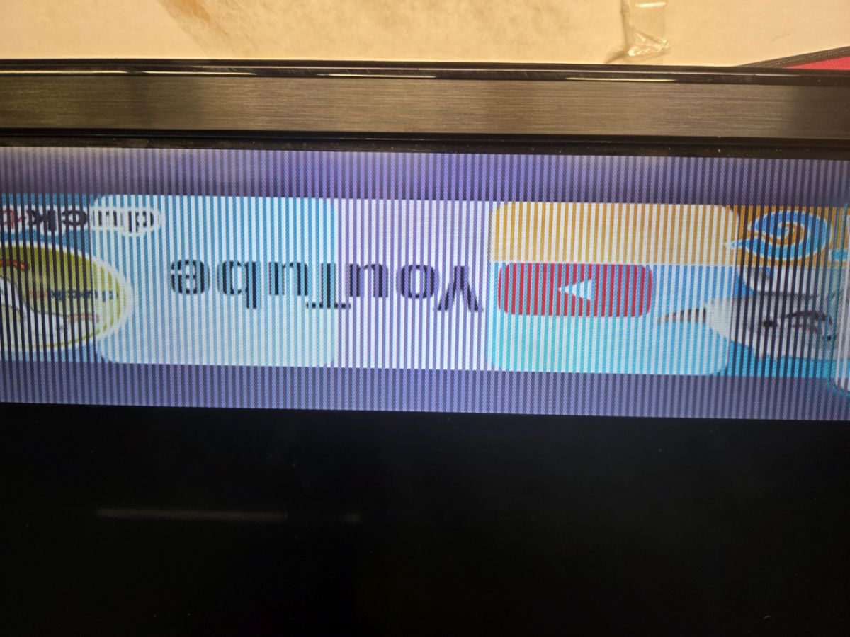

    Klient mieszał z softami - ma ktoś odpowiedni plik?
    Marka: MANTA
    Model: 43LUS79T
    Chassis (płyta lub główne podzespoły): TPD.MS6586.PB785
    Matryca/Panel (jeśli występuje): LVU430LGDX E0083 a szyba LC430EQY (SM)(A3)
    Inne (uwagi): zdjęcie obrazu w załączniku - Klient mieszał z softami
    Obraz na ekranie telewizora wyświetla się do góry nogami z pionowymi paskami
    Etykieta informacyjna telewizora MANTA 43LUS79T z danymi modelu i zasilania

    To ze strony producenta. Może spróbujesz. Wersja V2.
    • V8-MS586EU-LF1V213.bin (225.07 MB) Musisz być zalogowany, aby pobrać ten załącznik.
  • #3 21770327
    ewazdro
    Poziom 6  
    Posty: 54
    Ocena: 4
    Próbowałem, wgrało, ale obraz ten sam... podczas wgrywania softu wiekszosc obrazu jest ok, bez pasków
