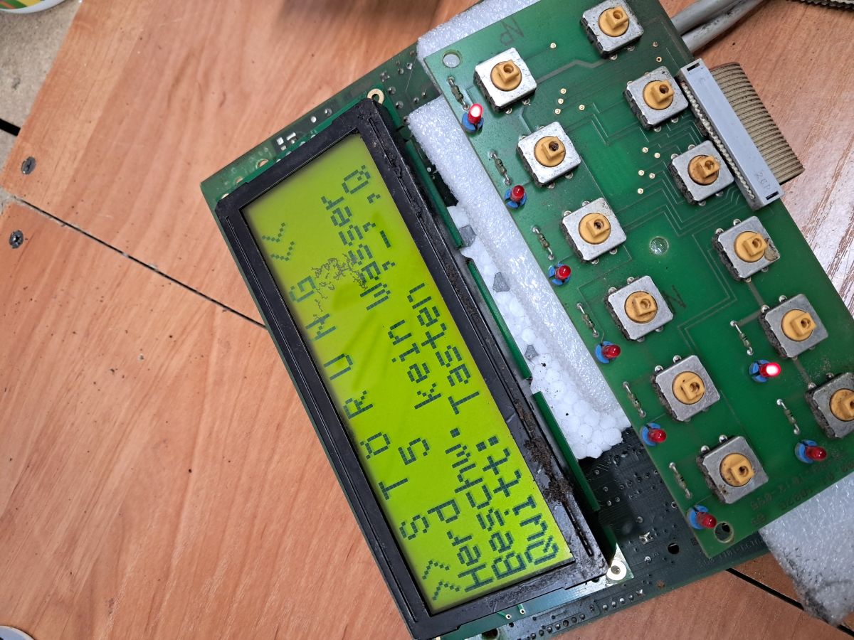

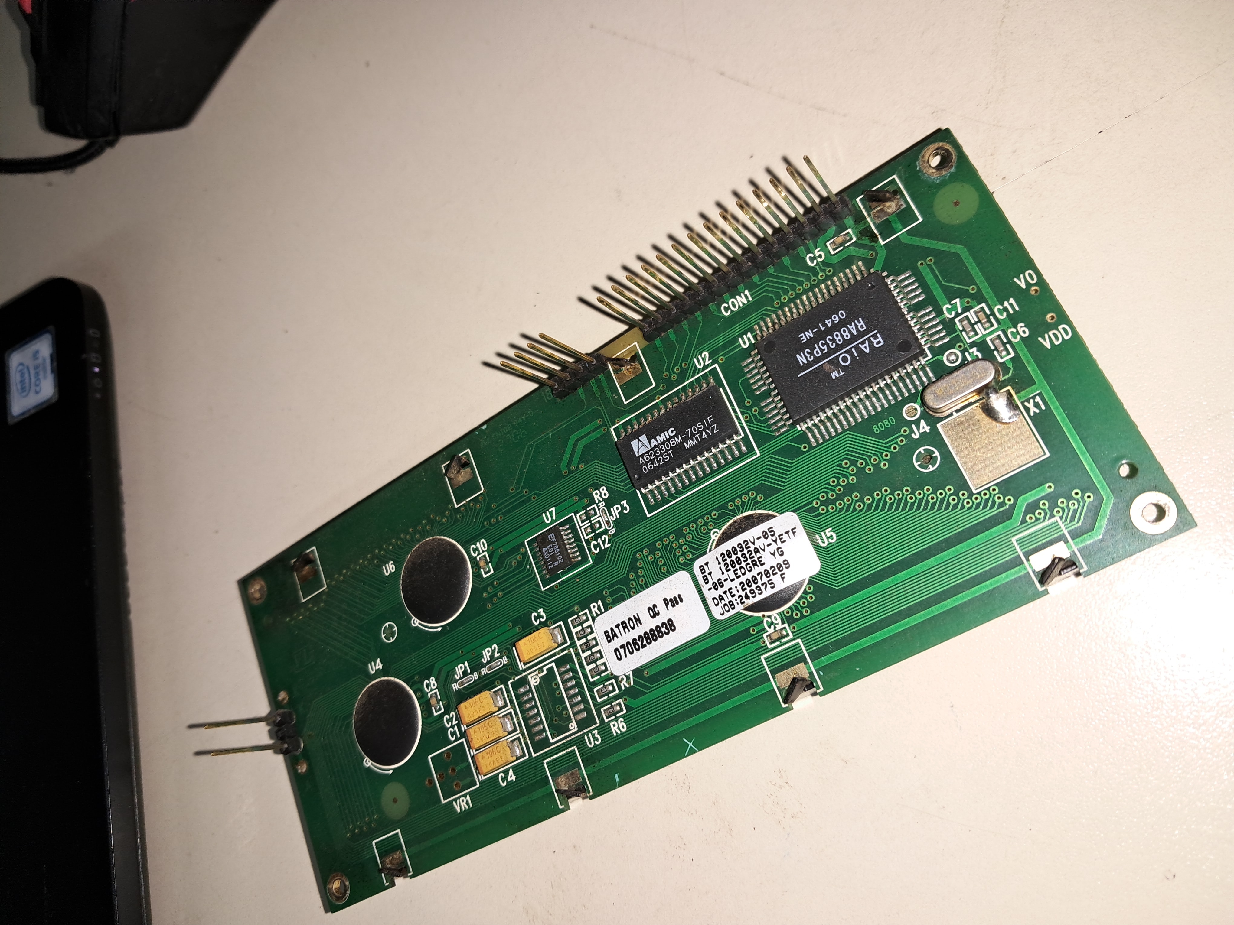

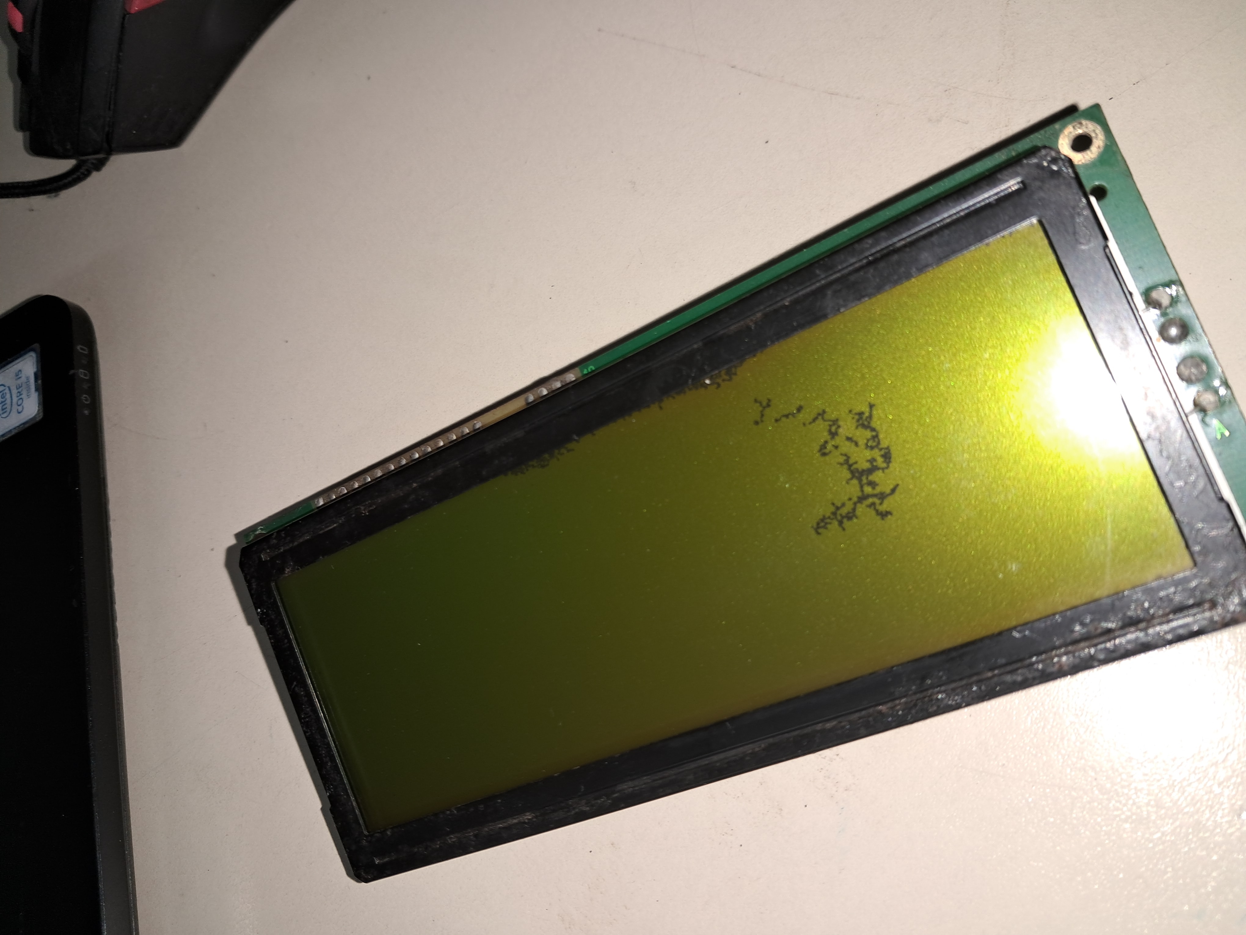

    Witam. Powoli krzaczki wychodzą i zapełniają ekran wyświetlacza i chciałbym go wymienić na nowy. Ale niestety raczej nie jest to typu HD44780 ani żaden inny kompatybilny.
    Ma 14+4 piny oraz dwa boczne na podświetlenie.
    Próbowałbym podłączyć HD44780, ale nie mogę uwalić płyty głównej, bo to piec przemysłowy pracujący. Kiedyś podobny podłączałem, ale nie ten.
    Nie mogę (nie umiem) znaleźć jakiejkolwiek dokumentacji.
    Są tam dwa układy: AMIC A623308M oraz RAIO RA8835P3N i dwa zalane.
    Pomożecie?

    Dzięki za info. Próbowałem 44780... nie drgnął. Zupełnie inne sterowanie.

    Przwanalizować pinout i dopasować inny o tych samych wymiarach + adapter pcb.

    To i tak zapewne po spi leci, więc zasilanie/kontrast/ podswietlenie to idzie multimetrem poszukać, a linie danych prostym analizatorem logicznym lub wpinać na próbę kombinacjami.

    Ale to w ogóle to wygląda na wyświetlacz graficzny 120 x 32 piksele, a nie alfanumeryczny 4x20 znaków... Nawet, jeśli wyświetla jak alfanumerczyny 4x20, to raczej matryca jest pikselowa po całości.
    Jeśli by tak było, to może dobrać się da samo szkło od innego, o tych samych wymiarach matrycy?

    Sprawdziłem sam wyświetlacz i ma niestety wyprowadzenia nie na całej długości.
    Schemat LCD z wyprowadzeniami zaznaczonymi tylko częściowo na górze i dole
    Zbliżenie na uszkodzony wyświetlacz LCD przymocowany do płytki drukowanej z przyciskami.

    No to alfanumeryczny
