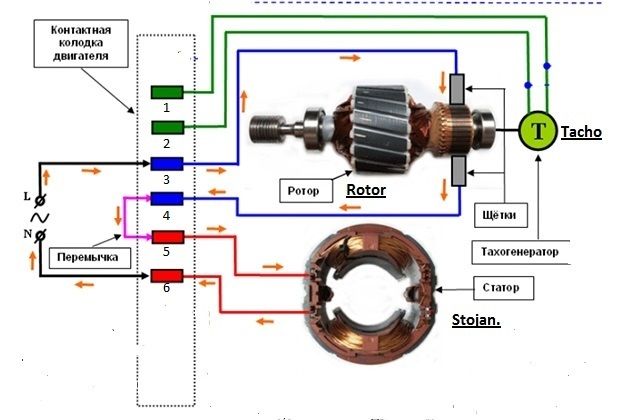

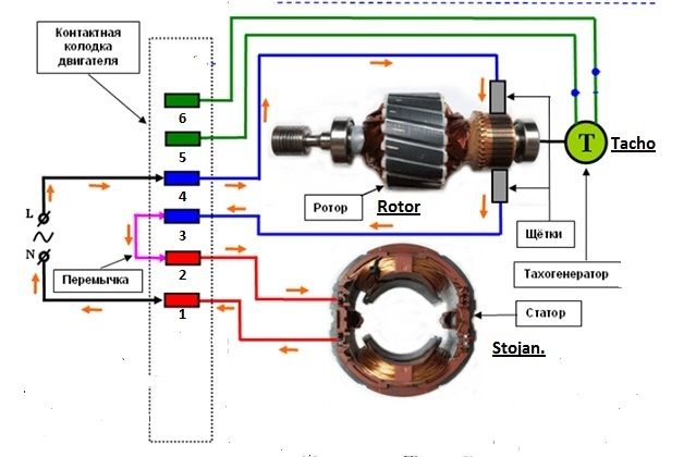

    Skoro silnik działał przed wymianą szczotek to wszystkie czynności powtórz jeszcze raz, musiałeś zamontować złe szczotki czyli zacinające się lub przewymiarowane lub popełnić inny błąd. Skoro podajesz pomiary to znaczy, że nie jesteś pewny sam co uczyniłeś. A mnie, wzrokowcowi tak podane pomiary kompletnie nic nie mówią bez poparcia ich zdjęciami, schematem czy legendą. Nie wszyscy mają taką wyobraźnię jak Ty co jest bliższe a co dalsze, gdzie lewy bok a gdzie prawy zwłaszcza gdy nie podajesz czy kładąc ją na bok patrzyłeś od przodu czy od tyłu na pralkę i co jest górne a co dolne bo po położeniu na bok to co górne staje się wtedy lewe lub prawe itd itp. Gdybyś chociaż podał linki z jakich materiałów korzystałeś to byłoby mi łatwiej przeanalizować Twoje pomiary a tak to nawet nie mogę sobie narysować Twoich styków. Najlepiej to zaznacz Twoją numerację na podanym schemacie gdzie znajdują się poszczególne piny od 1 do 6? Gdy to zrobisz to przypuszczam, że sam już zrozumiesz gdzie jest przerwa w obwodzie, której nie powinno być przynajmniej przy podłączonych przewodach?
    • Bosch WAE2448FPL31 Pralka – silnik nie działa po wymianie szczotek Schemat silnika szczotkowego pralki.jpeg (92.46 KB) Musisz być zalogowany, aby pobrać ten załącznik.

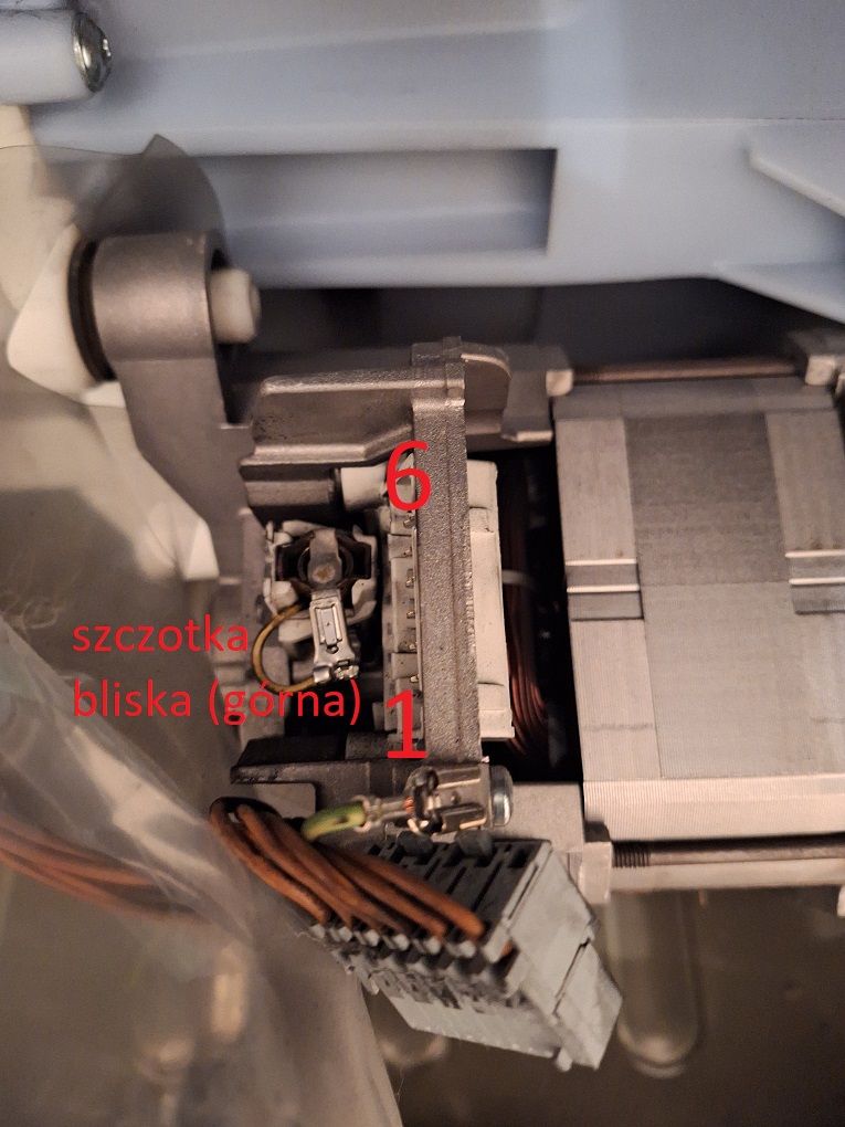

    Załączam obrazek, który pokazuje moją numerację pinów oraz umieszczenie szczotki bliskiej (górnej).
    Biorąc pod uwagę załączony schemat, dziwne jest to, że nie mam połączenia między pinem 4 i złączem szczotki. Złączki szczotek były odłączone od szczotek. No i czemu z pinu 3 mam połączenie z obydwoma złączami szczotek (szczotki odłączone)?

    Pomiary dokonujesz przy odłączonej wtyczce 6-pinowej czy nie? Proszę o narysowanie numeracji odpowiadającej Twojej numeracji na moim schemacie ideowym. Dodatkowo sprawdź czy szczotko-trzymacz nie dotyka komutatora i nie ma zwarcia do czegokolwiek innego? Sprawdź czy nie masz gdzieś upalonego np. kondensatora czy filtra przeciw-zakłóceniowego? Sprawdź czy nie masz zwarcia pomiędzy uzwojeniem stojana do masy? Przyjrzyj się budowie Twojego silnika jeszcze raz i jeszcze raz...
    Czy tak masz kolejność jak na tym schemacie?:
    Schemat ideowy silnika szczotkowego z oznaczeniem pinów i elementów wewnętrznych
    Czy inaczej? Na przykład tak:?
    Schemat ideowy silnika szczotkowego z numeracją pinów złącza 6-pinowego
    Nie masz czasem metki na tym silniku a na niej schematu silnika z numeracją pinów jak tutaj na przykład:?
    https://www.elektroda.pl/rtvforum/topic3519936.html#gallery-1
    Albowiem silnik silnikowi nie jest równy a więc mój poglądowy schemat także niekoniecznie może się sprawdzić dla Twojego silnika...

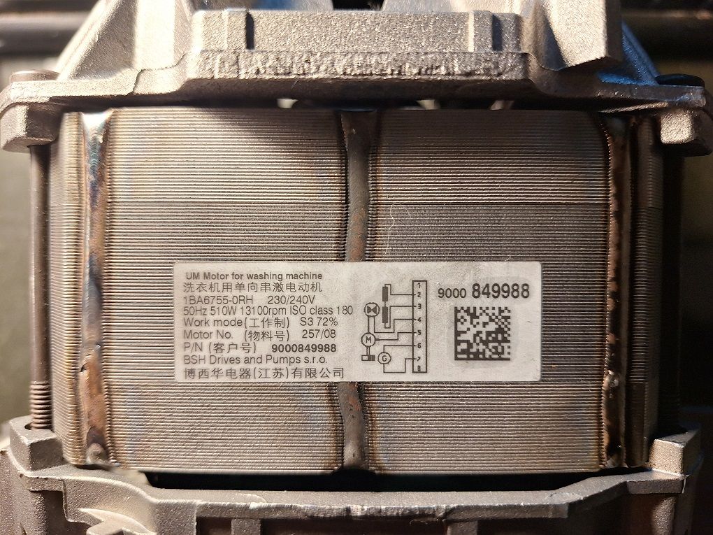

    • Bosch WAE2448FPL31 Pralka – silnik nie działa po wymianie szczotek METKA SILNIKA 1BA6738-ORI PN 9000891566 pralki BOSCH.jpg (1.27 MB) Musisz być zalogowany, aby pobrać ten załącznik.

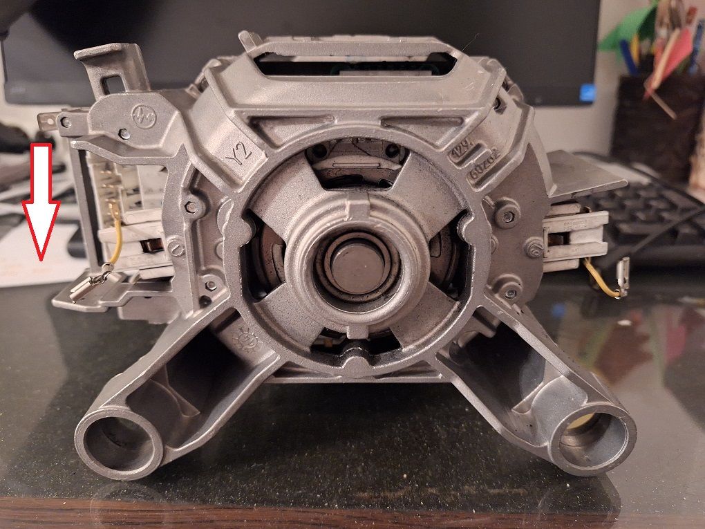

    1. Załączam zdjęcie tabliczki silnika. Jest na niej 8 numerów, ale pinów we wtyczce jest tylko 6.
    2. Silnik leży przede mną, jak na zdjęciu. Wszystkie kable są podłączone do szczotek. Piny numeruję od góry w dół, czyli tak jak pokazuje strzałka.
    W parach:
    Pin 1 i 2: 26 Ω
    Pin 3 i 4: 5 Ω
    Pin 5 i 6: 2 Ω
    Jak odłączam żółte kable od szczotek, ciągle mam 6 Ω między pinami 3 i 4. (Nie powinno to przerywać obwodu?)
    Pin 3 i odłączony lewy kabelek od szczotek: 1 Ω
    Pin 4 i odłączony lewy kabelek od szczotek: 6 Ω
    Pin 3 i odłączony prawy kabelek od szczotek: 6 Ω
    Pin 4 i odłączony prawy kabelek od szczotek: 1 Ω
    Żaden pin nie ma połączenia z masą.
    Tabliczka znamionowa silnika UM do pralki z diagramem połączeń i danymi technicznymi Silnik elektryczny z odłączonymi przewodami szczotek, widok od czoła osi

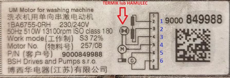

    Tak, w zasadzie powinno to przerwać obwód o ile piny 3 i 4 odpowiadają za szczotki?
    A badałeś co się w tym samym czasie dzieje z pozostałymi pinami 1 i 2 oraz 5 i 6? Zapewne nie, bo przyjąłeś że 3 i 4 są od szczotek...
    A może 5 i 6 są od szczotek? Różne rzeczy widuję zrobione przez producentów...
    Staraj się zrozumieć silnik i z góry nie zakładaj żadnych pewników...
    Wyjmij szczotki i od nowa czyli od początku pomierz sobie, które piny są połączone z kabelkami od szczotek.. Staraj się ustalić pojedynczo, które są od czego po wyjęciu szczotek. Może tak Ci będzie łatwiej?
    JarekZeg napisał:
    Pin 1 i 2: 26 Ω
    JarekZeg napisał:
    1 i 2 oraz 3 i 4 - rozwarcie
    Co chwilę piszesz co innego, raz, że 1 i 2 to 26 Ω a zaraz potem, że rozwarcie... a widziałem tez wpisy oporności pomiędzy 3 i 4...
    JarekZeg napisał:
    - kostka ułożona że takie dwa zatrzaski są na dole
    Nie wiem o czym piszesz?
    Wprowadź trochę systematyczności i rzetelności w to co robisz...
    Podszepnę Ci jeszcze, że symbol nad silnikiem M w kółku może oznaczać hamulec jak i termik o którym wcześniej wspomniałem. Hamulec może być mechaniczny na osi silnika a także hamowanie może się odbywać elektromagnetycznie poprzez odpowiednie uzwojenie i może dlatego nie możesz dojść o co chodzi z pomiarami gdy wisi tam jeszcze uzwojenie hamulca, które do pomiarów na przykład trzeba odłączyć?
    Tabliczka znamionowa silnika pralki z oznaczeniem pinów i schematem połączeń Musisz samemu poznać silnik lepiej....

    Patrząc od czoła na Twój silnik to wydaje mi się, że mogą tam być styki hamulca mechanicznego lub styki hamulca elektromagnetycznego no i prądniczka... Gdy nie czujesz się na siłach rozebrać dalej w celu poznania tego silnika i zasady jego działania to nie podejmuj się tego...
