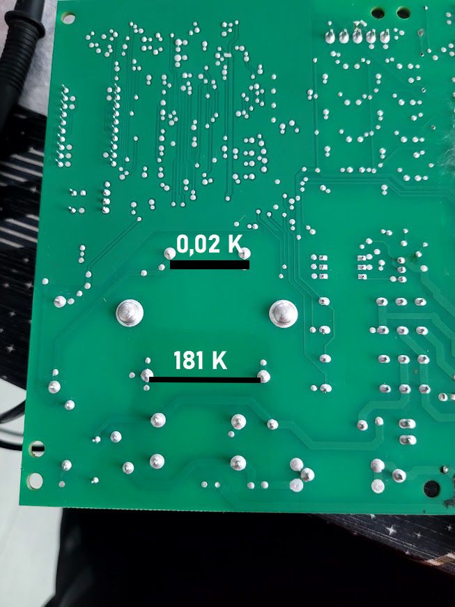

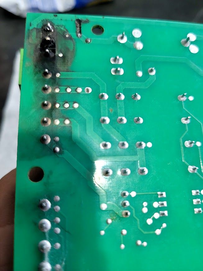

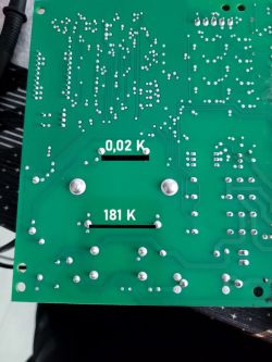

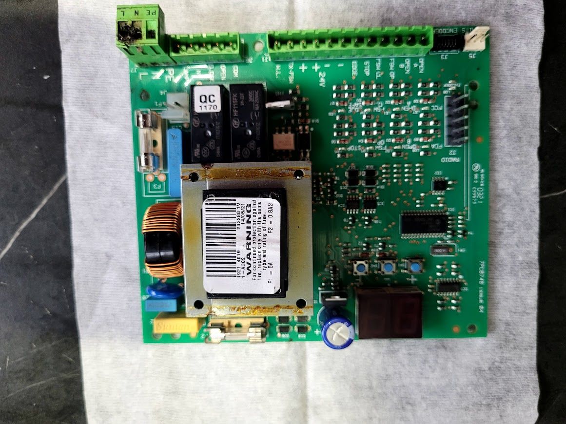

    Witam, wywaliło mi dzisiaj różnicówkę od bramy. Po wymontowaniu płyty od napędu Faac 740 okazało się, że w okolicach podłączenia napięcia 230 V z tyłu płyty jest trochę osmalone. Zwarcie jest na płycie pomiędzy L i N. Bezpieczniki na płycie nie są spalone, są całe. Pomierzyłem miernikiem trochę, nic na razie nie wylutowywałem. Warystor (VDR1) nie ma zwarcia, C20, C22 też nie.
    Podejrzewam, że uszkodzeniu uległo trafo.
    Płyta sterująca FAAC 740 z transformatorem i śladami osmolenia przy złączach.
    Spalona płytka drukowana z osmoleniem wokół linii zasilania 230 V
    Spód zielonej płytki PCB z zaznaczonymi pomiarami rezystancji: 0,02 K i 181 K.

    Oczyścić połączenie i transformator do pomiaru albo włącz do zasilania sieciowego płytę szeregowo przez żarówkę starego typu i obserwuj.

    Transformator pomierzyłem tak, jak na zdjęciu.
    Wylutowałem transformator, podłączyłem pod zasilanie i na uzwojeniu wtórnym jest 21 V. Czyli transformator jest sprawny. Dziwnym trafem płytę podłączyłem pod zasilanie i się zaświeciła, działa. Na wyświetlaczu 02.
    Całe zajście tłumaczę tym, że to wilgoć się wdała.

    Dlatego napisałem: oczyść ten obszar i zabezpiecz lakierem do zabezpieczania płytek, obwodów drukowanych.
