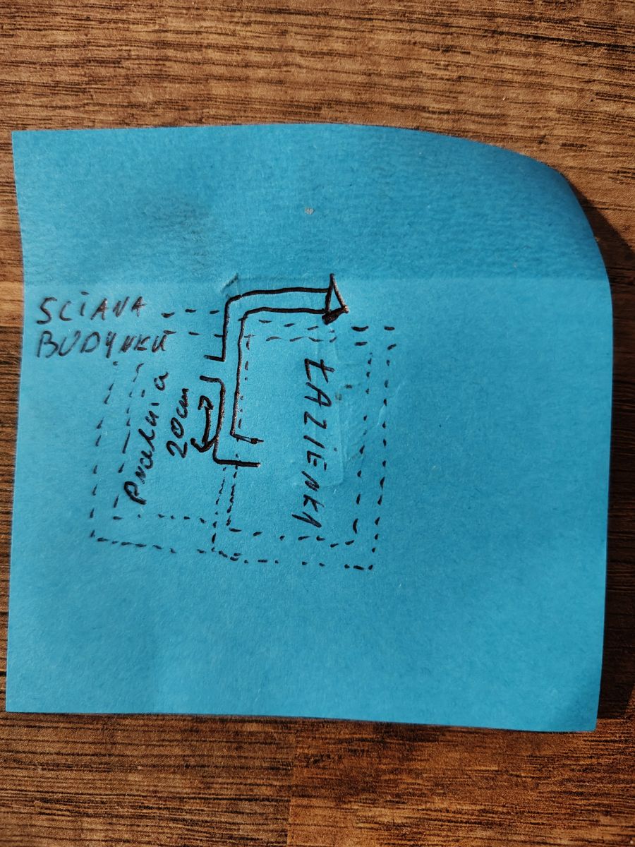

    Witam. Kiedyś ktoś źle zrobił wentylację w mojej łazience i pralni.
    Wykonał kanał wentylacyjny jak na załączonym obrazku. (Przepraszam, że taki amatorski)
    W łazience jest zamontowany wentylator elektryczny, w pralni tylko kratka. Jak łatwo się domyśleć gdy włączę wentylator w łazience to powietrze z łazienki jest pompowane do pralni.
    Dlatego zastanawiam się czy jak zamiast wentylatora w łazience założę wentylator kanałowy który niestety był by na zewnątrz budynku innej możliwości nie ma bez kucia ściany, to czy taki wentylator da radę dwóm pomieszczeniom?
    Łazienka ma 3mkw
    Pralnia około 4 MK2.
    Rysunek schematu wentylacji łazienki i pralni wykonany na niebieskiej karteczce samoprzylepnej

    Ten wentylator kanałowy - jeden dla obu pomieszczeń, to dobry pomysł. Jego wydajność zależy tylko od mocy silnika. W mniejszym pomieszczeniu możesz zainstalować regulowaną kratkę wentylacyjną (anemostat), dla równomiernej wentylacji obu pomieszczeń.
