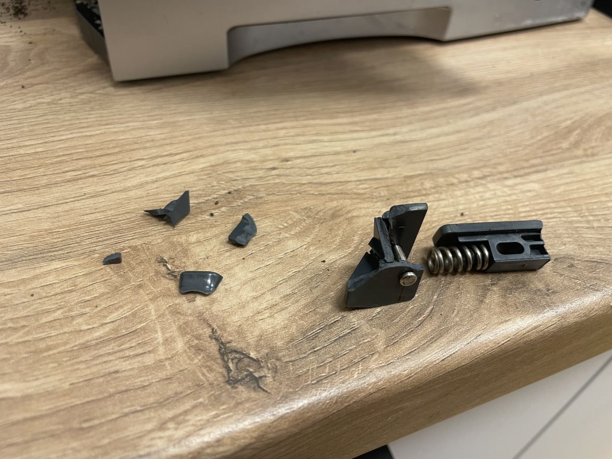

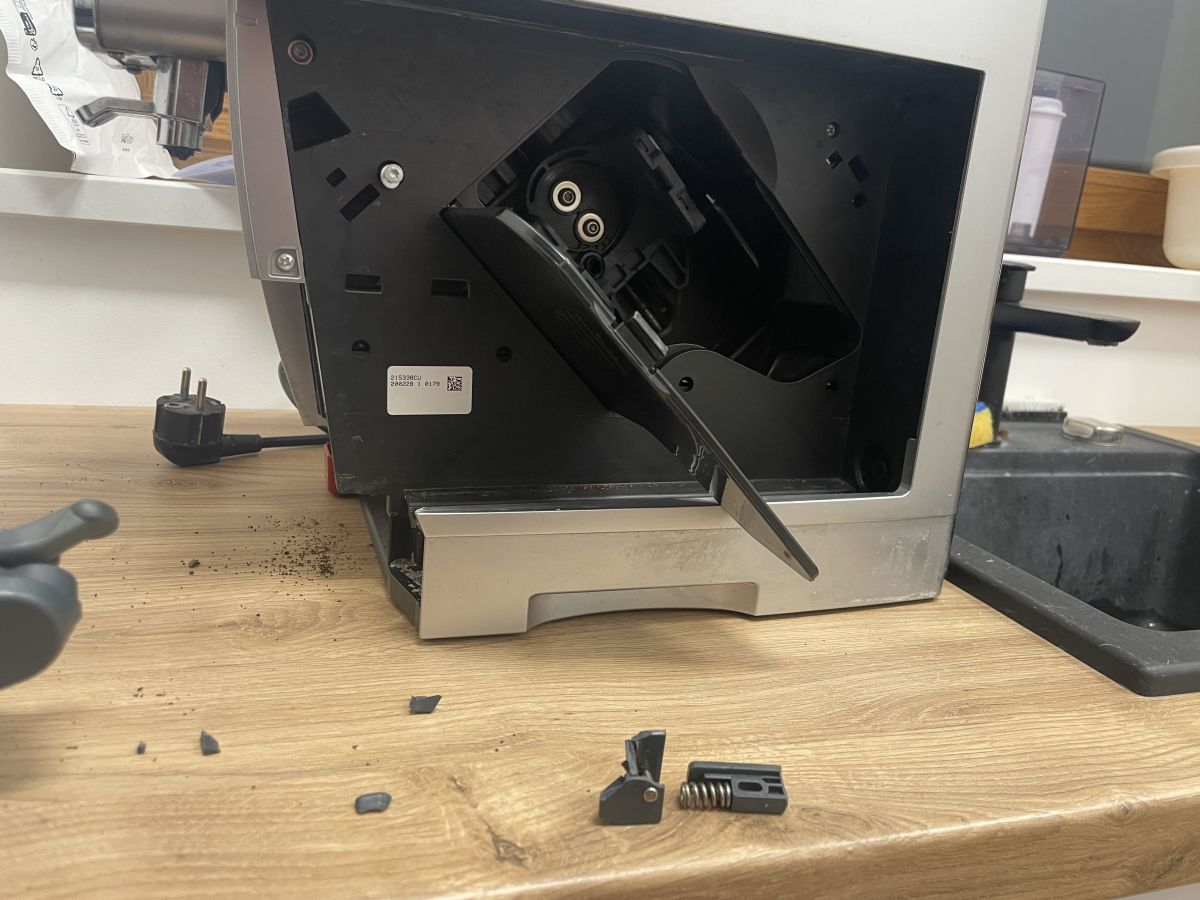

    Mam problem z ekspresem De'Longhi Dinamica Plus. Połamała mi się pewna część. Prawdopodobnie przyczyną była albo źle nasmarowany zaparzacz, albo źle skręcony. Co to jest za część i gdzie powinna się znajdować — chciałbym dokupić.
    Załączam zdjęcia.
    Złamany plastikowy element z metalową sprężyną, leżący na drewnianym blacie Złamana plastikowa część z metalową sprężyną obok ekspresu De'Longhi Dinamica Plus

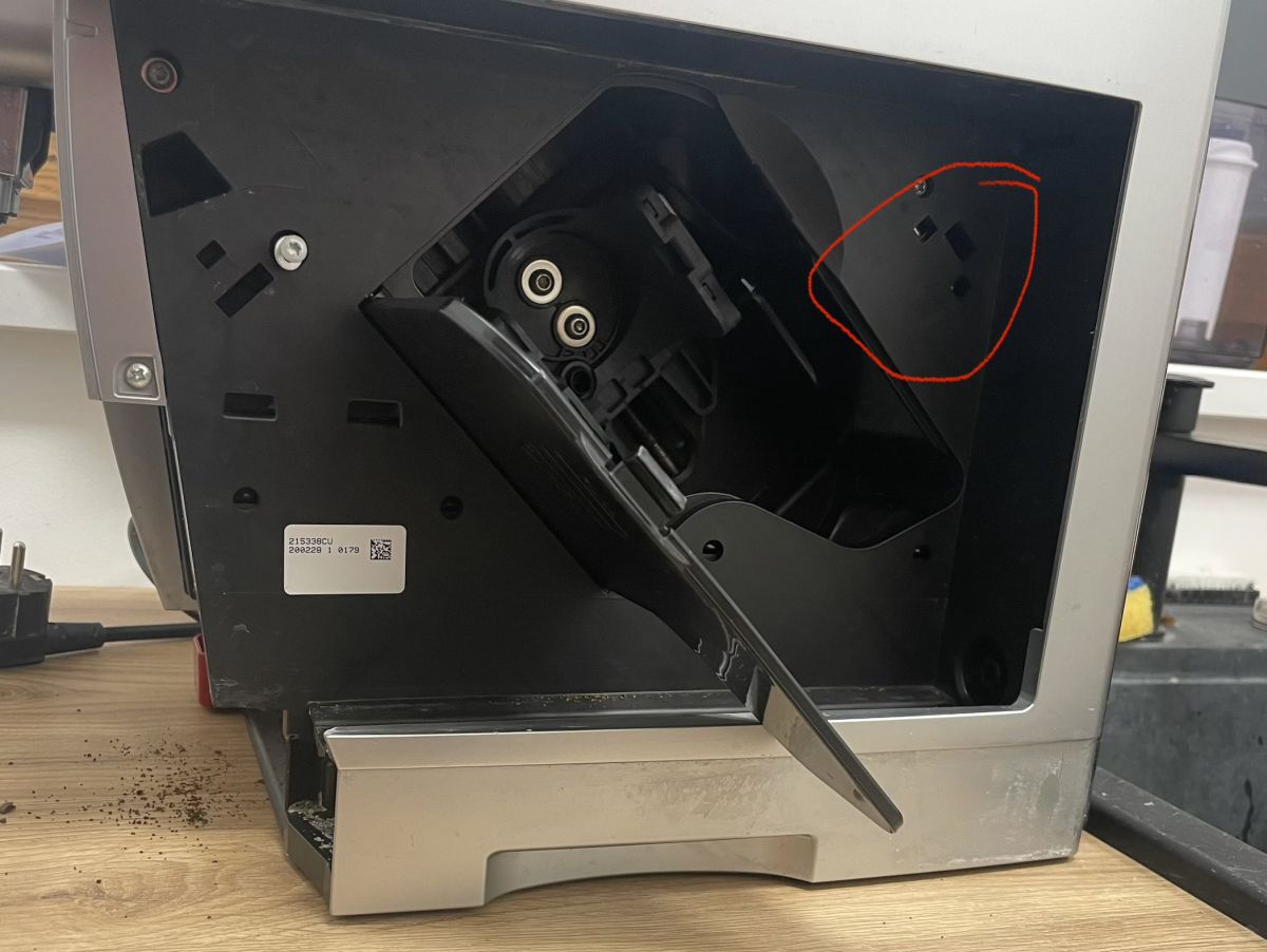

    Raczej to nie jest część zaparzacza. Wydaje mi się, że to coś w środku, po prawej stronie, na tej czarnej ściance. Wydaje się, że to część z tego obszaru zaznaczonego na czerwono.
    Tabliczka znamionowa ekspresu do kawy De'Longhi ECAM370.95.S z danymi technicznymi Wnętrze automatycznego ekspresu do kawy z zaznaczonym obszarem na czarnej ściance

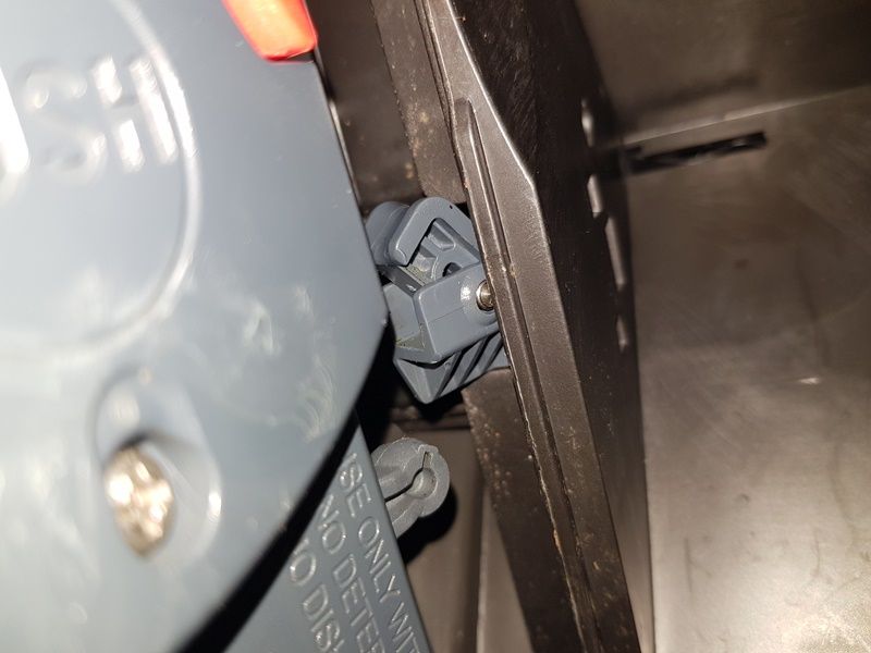

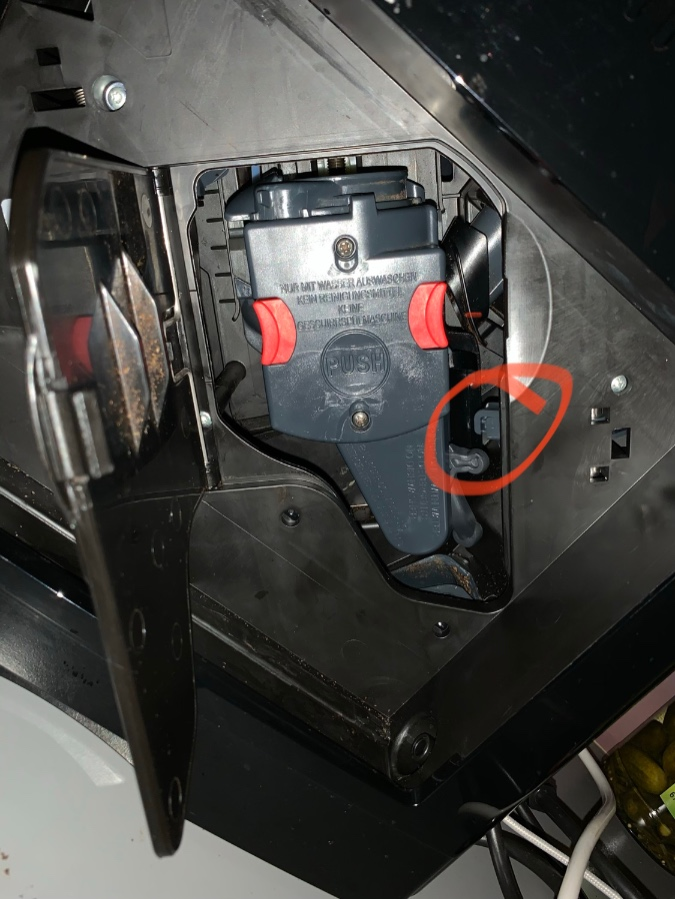

    Zobacz czy to nie przypadkiem dźwignia zaparzacza.
    Link
    Zdjęcie z forum:
    Zbliżenie na wewnętrzny mechanizm ekspresu do kawy DeLonghi z widocznym elementem plastikowym Wnętrze ekspresu z widoczną jednostką zaparzającą i zaznaczonym elementem
  • #5 21775029
    RC_Prog
    Poziom 7  
    Posty: 29
    Tak wydaje się że to jest to
