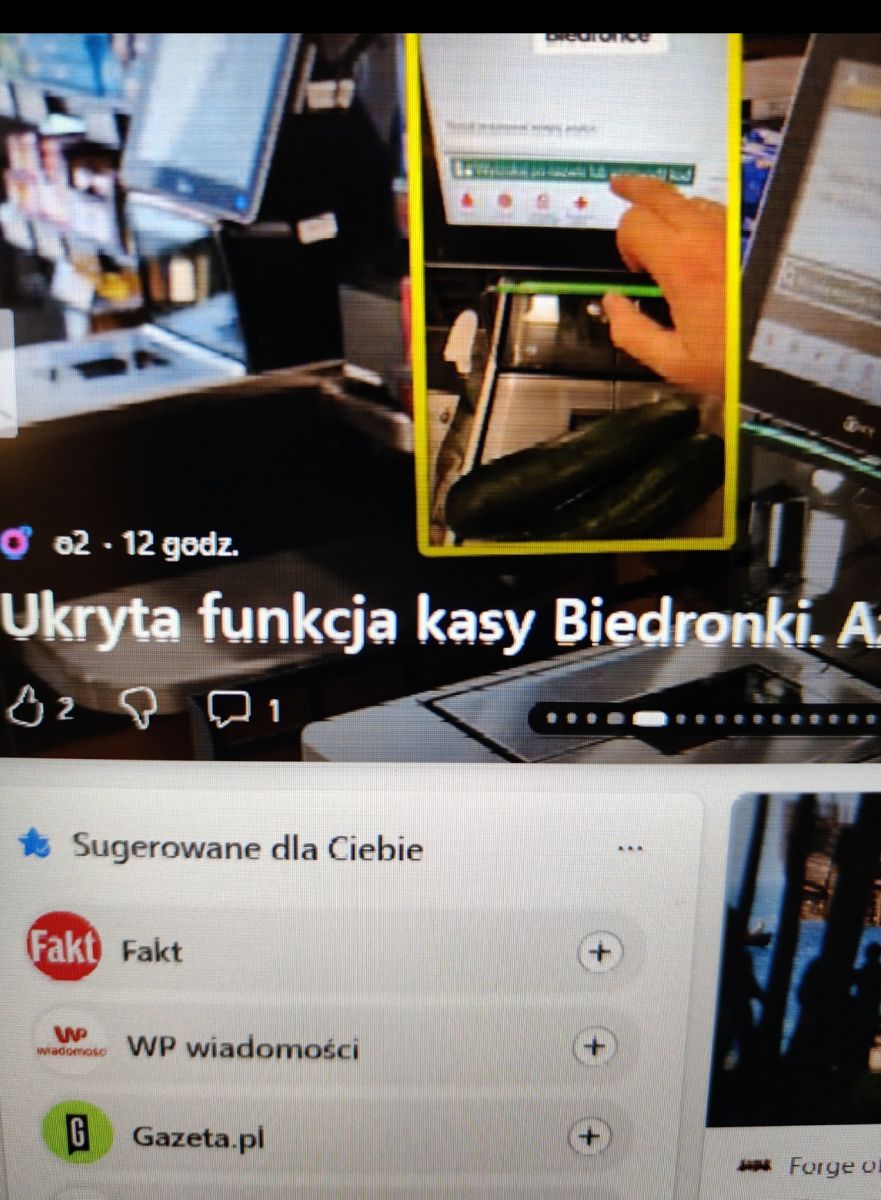

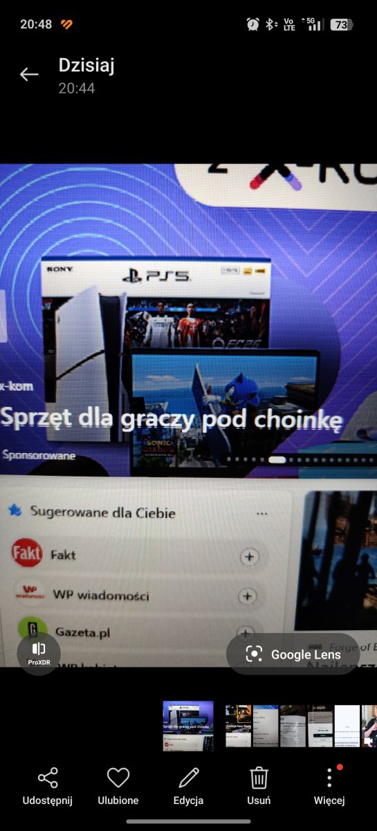

    Mam problem w Windows 11 Home. Nawet nie wiem jak to opisać. Czcionka wygląda jakby była pisana na maszynie do pisania.
    Wrzucam zdjęcia ekranu. Może ktoś spotkał się z takim problemem i wie jak go rozwiązać?
    Zbliżenie ekranu komputera z czcionką wyglądającą jak z maszyny do pisania
    Rozmazany ekran w Windows 11 z czcionką przypominającą maszynę do pisania

    Taka czcionka jest wszędzie. Na pulpicie, w Word, wszędzie gdzie są litery to tak dziwnie to wygląda. Nie wiem czy to nie wina matrycy.

    Cześć.
    Czy Ty tam nie masz czasem smużenia? Cienkie, ruchome poziome linie? Najczęściej wina marnej jakości kabla połączeniowego monitor z PC. Albo coś Ci sieje zakłócenia w pobliżu.

    To nie wina ustawienia czcionki.
    Jaki to model monitora?
    Jaki to model karty graficznej?
    Jakim kablem połączone?
    Po zmianie rozdzielczości i/lub odświeżania problem ustępuje?

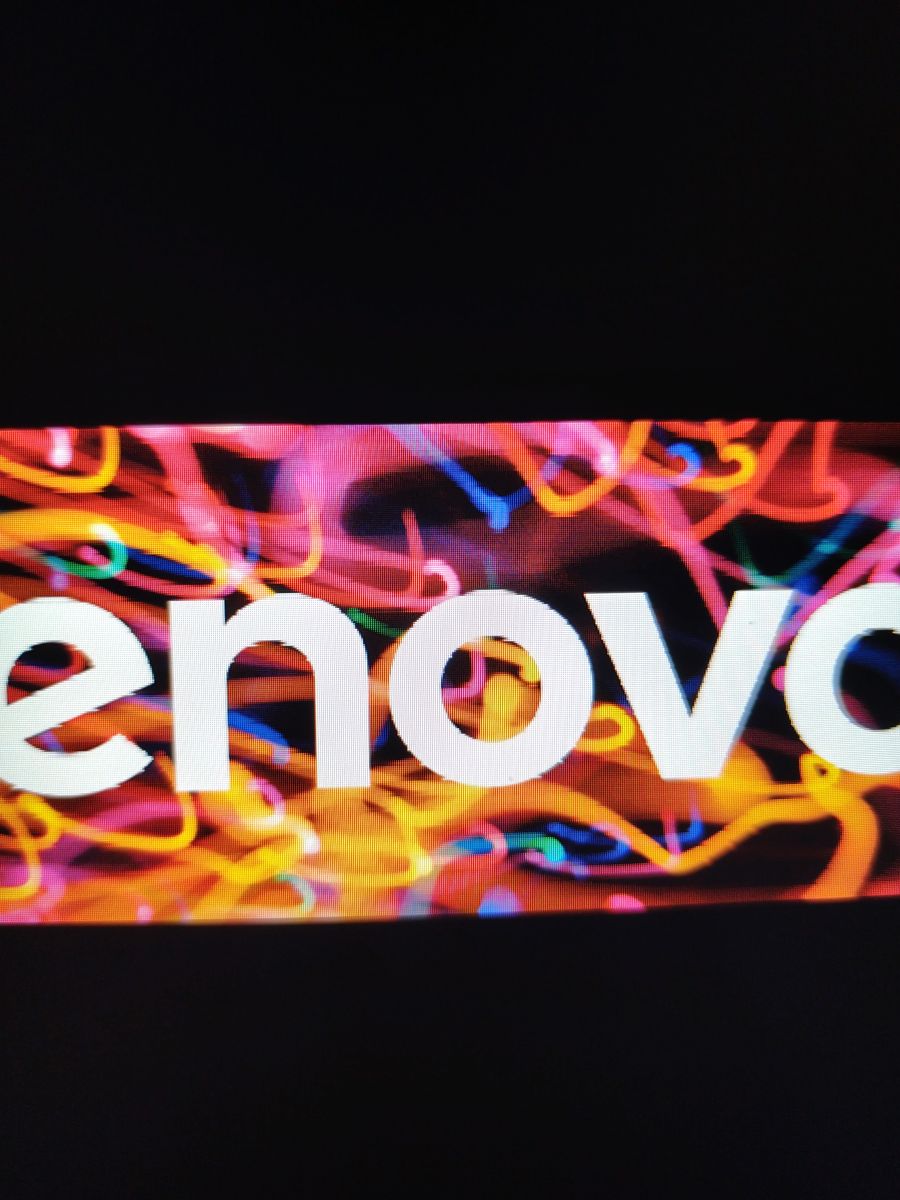

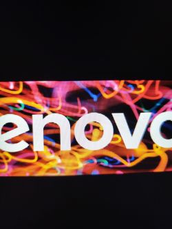

    Defekt ekranu laptopa z logo Lenovo i widocznym pasem o innym kolorze u góry[
    To laptop Lenovo loq 15aph8.
    Wydaje mi się, że to jednak wina matrycy, bo nawet przy włączaniu laptopa na wyświetlającym się logo "Lenovo" już widać te defekty.

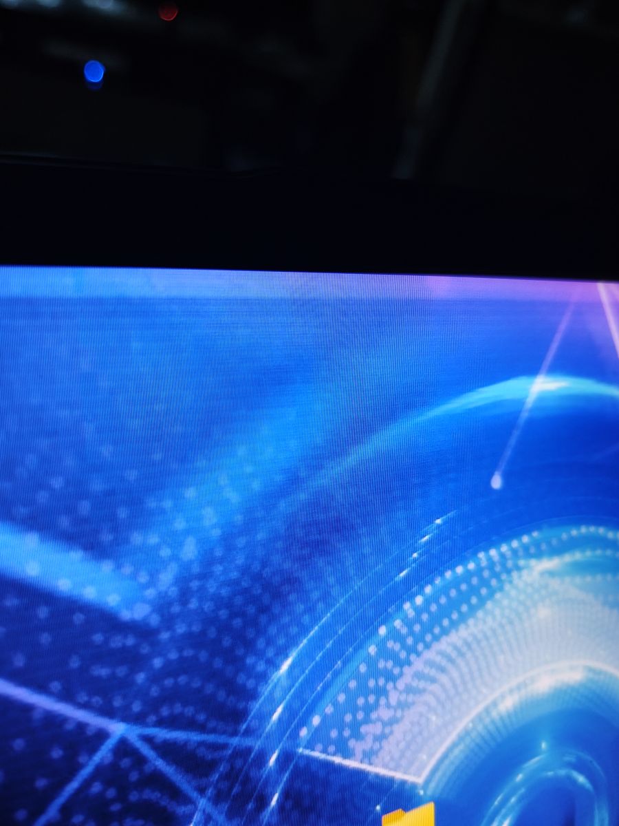

    Do tego na pulpicie widać u góry oddzielający się pasek w innym kolorze.
    Górna część ekranu laptopa z widocznym poziomym paskiem w innym kolorze

    Właśnie przyszło mi na myśl, aby podłączyć kablem HDMI laptop do telewizora i zobaczyć jak to będzie wyglądało na ekranie telewizora. I na TV wszystko wygląda normalnie, tak jak powinno.
    Czyli wychodzi na to, że to wina matrycy laptopa.

    Uszkodzona matryca/taśma. Jeżeli jest gwarancja, to skorzystać z rękojmi. :)

    Użytkownicy wskazali przyczynę, jako uszkodzona matryca lub taśma. Laptop trafi na gwarancję.
