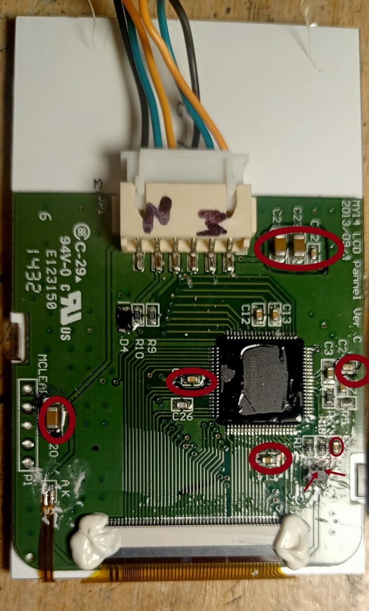

Problem z ekranem model ekranu 245-FLCD28-12V
Brak reakcji wyświetlacz posiada wtyczkę 3 PIN
na skrajnych pinach jest rezystancja 36 Ohm
Na zdjęciu poniżej rozebrany wyświetlacz a elementy oznaczone na czerwono mierzone wykazują rezystancję 36 Ohm
Nie chcę podłączać bo dopiero co naprawiłem sterownik a zakładam iż wyświetlacz był tego przyczyną czy ma ktoś możliwość sprawdzić jak posiada taki wyświetlacz czy ta rezystancja jest aż tak mała ??
Jeśli ktoś ma rozpiskę pinó które to 5V i do czego jest trzeci przewód był bym wdzięczny.
Od lewej strony wtyczki 3 przewody to STEROWNIK a kolejne trzy z prawej strony To MANETKA.
Po odpięciu wtyczki rezystancja 36 Ohm na kondensatorach i jednym regulatorze (oznaczony dwiema czerwonymi strzałkami piny o niskiej rezystancji) jest cały czas mała
