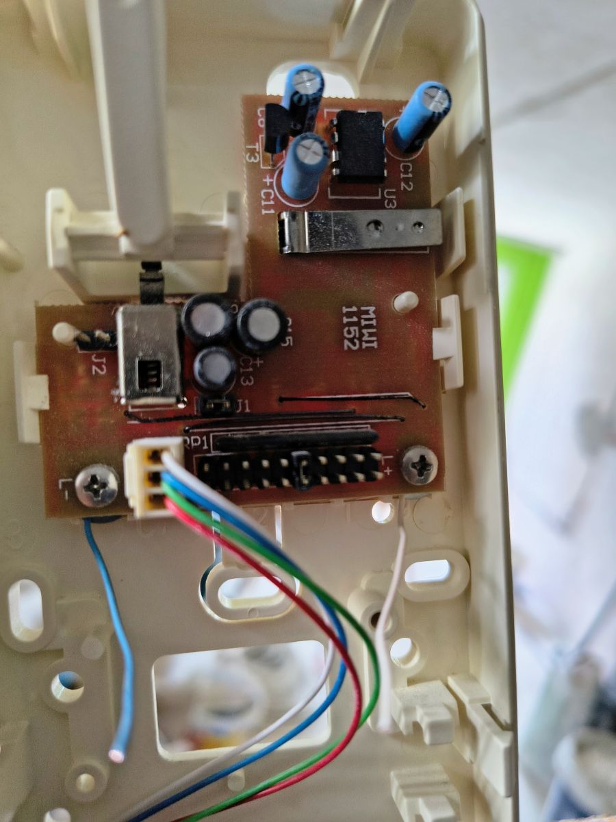

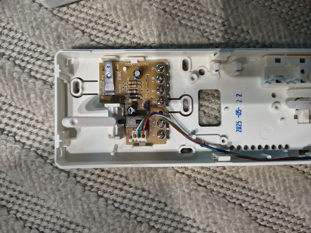

    Dzień dobry, proszę o pomoc. Jak podłączyć nowy domofon?
    Stary domofon:
    Wnętrze nowego domofonu z widoczną płytką PCB i podłączonymi kolorowymi przewodami
    Nowy domofon:
    Nowy domofon z otwartą obudową i podłączonymi przewodami na płytce

    Nie podłączysz, ponieważ stary jest "cyfrowy", obsługiwany dwoma żyłami, a nowy analogowy 5/6 żył.
    A co jest powodem wymiany? Usterka elektryczna czy mechaniczna? Bo jeśli mechaniczna, a elektronika jest sprawna, to możesz przełożyć płytkę.
