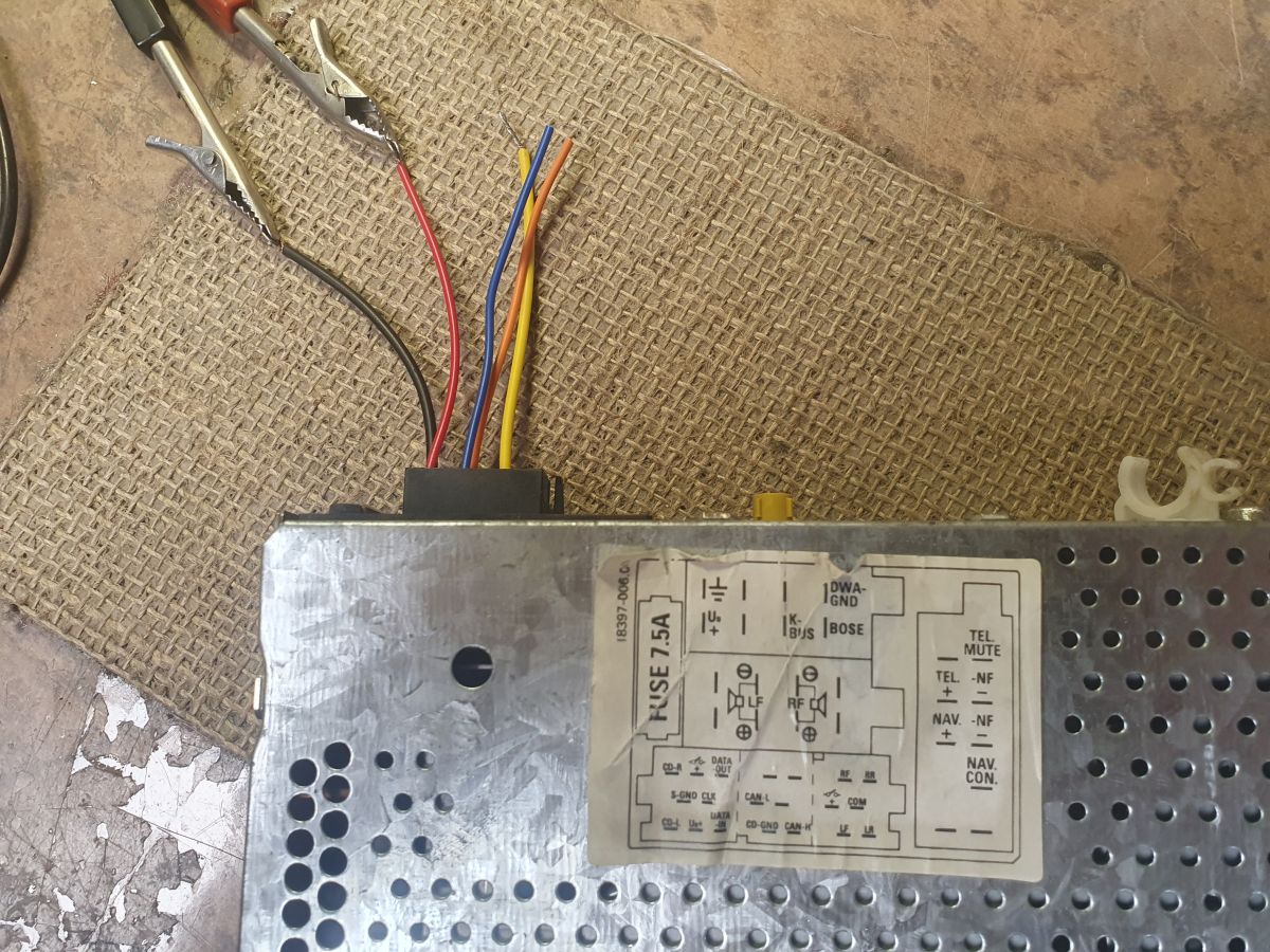

  • #5 21777089
    serpablo
    Posty: 34
    Ocena: 11
    Złącze ISO z przewodami podłączone do tylnej części radia samochodowego
    Podpiąłem zwykłą kostką iso1 tylko czerwony kabel UB i świeci cały czas SAFE. Podpięcie żółtego kabla, tak jak zwykle podłączam, nic nie zmienia.

    JayRo napisał:
    Jest tak prawdopodobnie dlatego, że radio może mieć włącznik w gnieździe zasilania.
    Przy problemach z wyłącznikiem w gnieździe radio wcale się nie uruchamia.
  • #7 21777214
    adam white
    Spec od car audio
    Posty: 1119
    Pomógł: 198
    Ocena: 329
    serpablo napisał:
    podpięcie żółtego kabla tak jak zwykle podłączam nic nie zmienia .
    Bo zmienić nie może - proszę zobaczyć na opis złącza. Tylko + i masa. Tak podłączone radio na stole da się włączyć na 1 godzinę. Po automatycznym wyłączeniu można włączyć na kolejną itd.
    Samochód "pamięta" swoje radio i dlatego nie prosi o kod.
