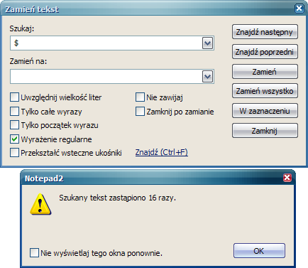

    Mam takie dane:

    Jak w Notepad2 4.2.25 PL usunąć końce linii aby wszystko było jednym ciągiem?
    Próbuję zamienić znak $ na nic z zaznaczoną opcją Wyrażenia regularne i niby znajduje i zmienia 16 elementów ale jednak nic się nie zmienia w dokumencie:
    Okno zamiany tekstu w Notepad2 z wybraną opcją wyrażeń regularnych
    Nie chcę używać innych programów a wiem iż np. w MS Word mogę to zrobić zamieniając znak akapitu ^p na nic.

    Dogłębna analiza ciągu znaków przeznaczonego do usunięcia znaków specjalnych wykazała, że znak specjalny do usunięcia to CR. W notepad++ oznacza się go symbolem \r. Niewykluczone, że w Notepad2 należy użyć symbolu $R. Porada od kopilota, nie mam ochoty studiować instrukcji do notepad 2 ani go instalować by sprawdzić tę poradę.
    W notepad++ włączyłem podgląd znaków specjalnych. Stąd dowiedziałem się, że na końcu linijki jest ciąg CR (powrót karetki). Taki ciąg w tym notatniku oznaczany jest \r. Dalsza historia leniwych poszukiwań jest wyżej. Od Autora oczekuje się informacji o szczęśliwym zakończeniu historii. A mogłem wkleić przerobiony tekst...

    działa $R?? Może zadziała $N? w np++ to \n \r. Twój kod z załącznika dał się przerobić bez problemu.

    - zaznacz wiersze
    - edycja -> wiersze -> połącz wiersze
    - zamień spacje na pusty znak
