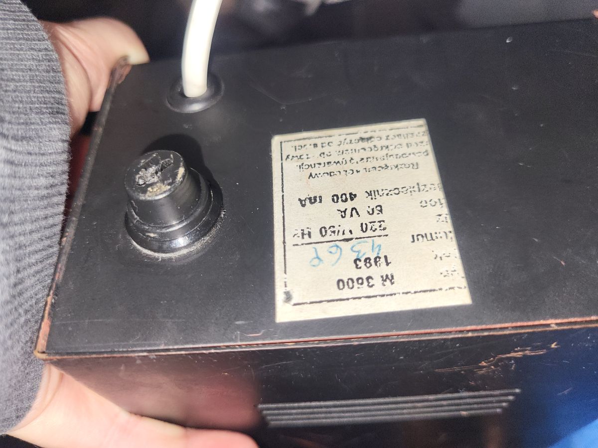

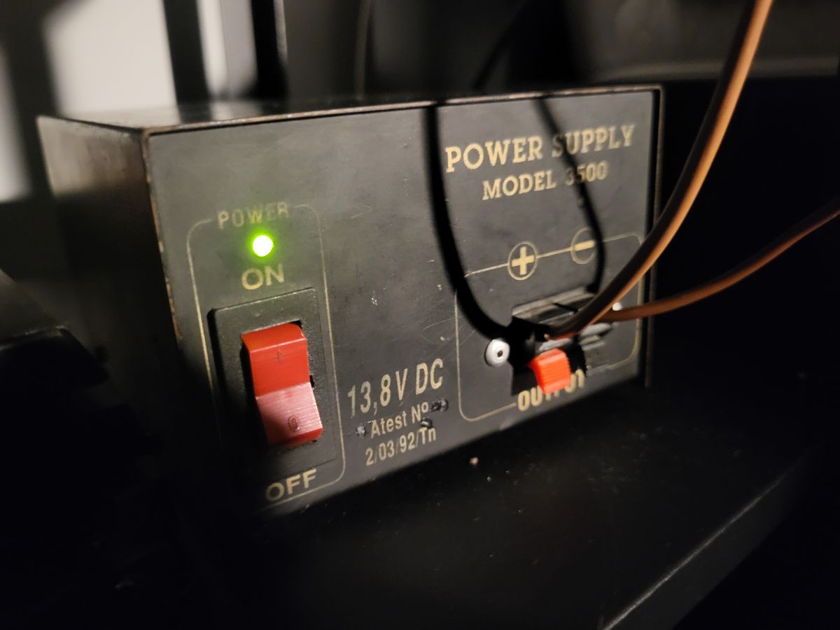

    Zbliżenie etykiety zasilacza model 3500 z danymi wejścia i wyjściaWitam mam zasilacz power supply model 3500 13,8v dc ile on moze miec amper i czy sie nada do radia samochodowego zdjecia zasilacza tutajZasilacz model 3500, 13,8V DC, włączony, widoczny przełącznik i przewody

    Masz podaną moc 60VA (woltamperów). Napięcie 13,8V, moc 60 V*A. Wzór na moc P=U*I. Po przekształceniu I=P/U, podstawiamy I=60VA/13,8V=4,35 A. Do zasilania radioodbiornika samochodowego nadaje się Jeżeli użyjesz 2 kanały po góra 30W mocy, to ten zasilacz powinie dać radę z zasilaniem. Cichsze granie spokojnie obsłuży.

    Na pewno nic nie zagra. Zasilacz do radia samochodowego powinien mieć bardzo małą rezystancję wyjściową, ten tutaj to co najwyżej może uruchomić radio ale nie wyciągnie nawet 5W bez dziwnych efektów. Może jakiś wielki kondensator elektrolityczny coś poprawi ale on będzie kosztował drożej niż zasilacz.

    Dziekuje za odpowiedzi. Wpialem radio dziala gra nie przygasa gra dobrze jest ok. Jedynie przester na dużych głośnościach albo maksymalnych ustawieniach bass ale to uważam za normalne w tych radiach
