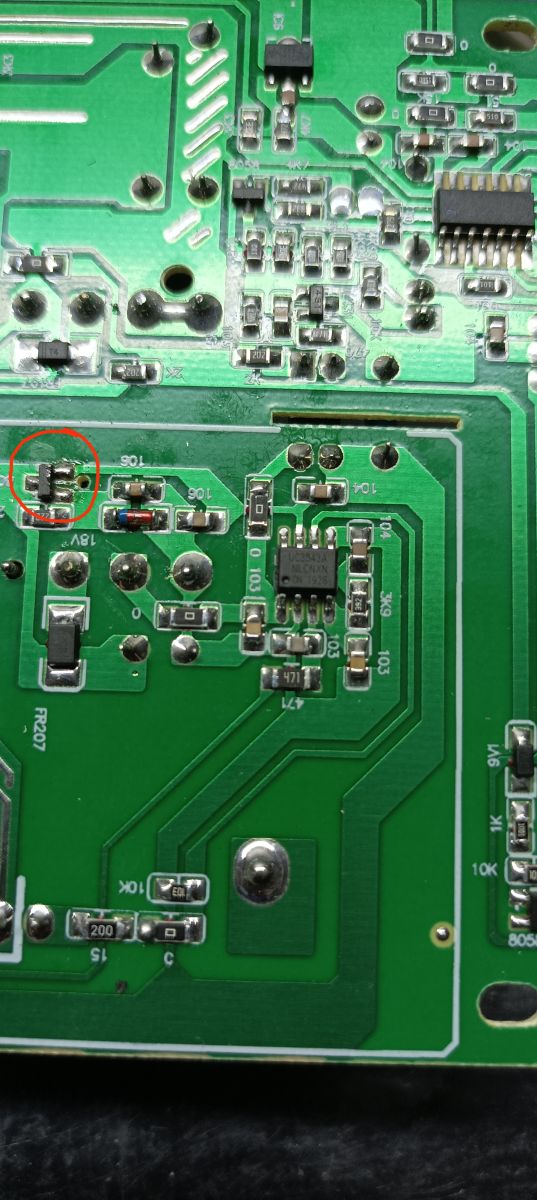

Identyfikacja tranzystora z oznaczeniem Y1 – czym zastąpić ten element?

    Witam, potrzebna wasza pomoc co to za tranzystor i ewentualnie czym go zastąpić, na tranzystorze jest napis Y1 Płytka PCB z zaznaczonym tranzystorem oznaczonym symbolem „Y1”

    Dość popularny np w spawarkach SS8050

    madamsz1 - mam jeszcze jedno pytanie,czy zamiast tego tranzystora Y1 mogę dać BD 135

    Ale po co kombinować (trzeba by sprawdzić noty i porównać). Nawet na znanym portalu ten tranzystor kosztuje z 2zl. Jest dostępny w TME
