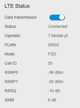

    Zapoznałem się z tematem i pobrałem wskazane aplikacje, ale niestety jestem wciąż dość zielony w tym temacie, nie wiem nawet, czy testy robię w poprawny sposób.
    Prawdę mówiąc, spodziewałem się innej odpowiedzi, bo nie rozumiem, czym ten "brak karty SIM", który się czasami pojawia, jest spowodowany.
    W ustawieniach routera wyświetlają mi się takowe informacje
    Panel LTE z informacjami o połączeniu sieciowym routera T-Mobile
    Czy to wystarczy, aby cokolwiek stwierdzić?

    Brak karty SIM przeważnie pojawia się , jak karta nie ma styku z pinami gniazda. Ja mam nawyk ,żeby kartę zawsze kilka razy włożyć ,wyjąć i włożyć ,żeby blaszki na karcie "przetarły sie z z tymi ślizgowymi pinami w gnieździe.
    Poza tym nowe karty sa wyłamywane na wszystkie rozmiary , a akurat micro sim jest najcieńsza... Moze się ona w tej "kanapce" odsunąć od styków i one przestają kontaktować. Więc można spowodować ,żeby karta była troszkę grubsza ,przez co będzie bliżej pinów... (oczywiście bez przesady , bo jak będzie za gruba i na siłę wetknięta to może jż nie wyjść i będzie jeszcze gorzej).
    No i to ,że jest na zewnątrz też nie pomaga , mimo ,że hermetyczna ,to i tak para wodna się do środka przedostaje i skrapla (zwłaszcza ,jak urządzenie jest wyłączone) ,więc i styki mogą zaśniedzieć.
    Także proponuję od razu wziąć drabinę , wyjąć kartę sim , przeczyścić jej styki ( może nawet papierem drobnoziarnistym) ,włożyć i wyjąć kilka razy , i zobaczyć wtedy.
