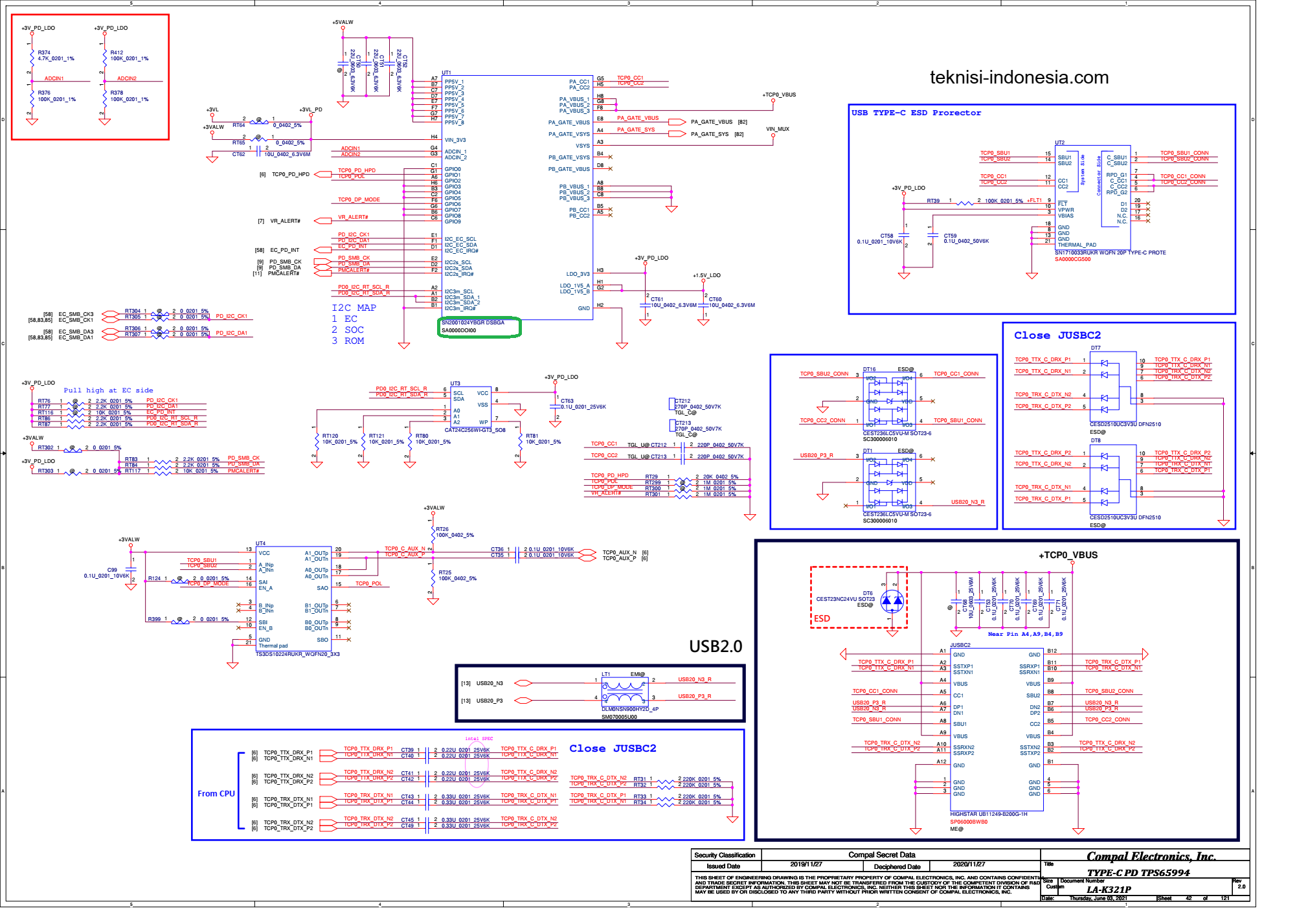

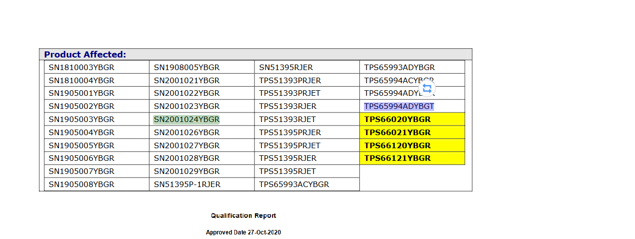

    Wg. np. Lenovo
    -opis SN2001023YBGR > TPS65994ADYBGT
    Datasheet w zał.
    Tabela z numerami SN i ich powiązanymi układami TPS, część wyróżniona kolorem.

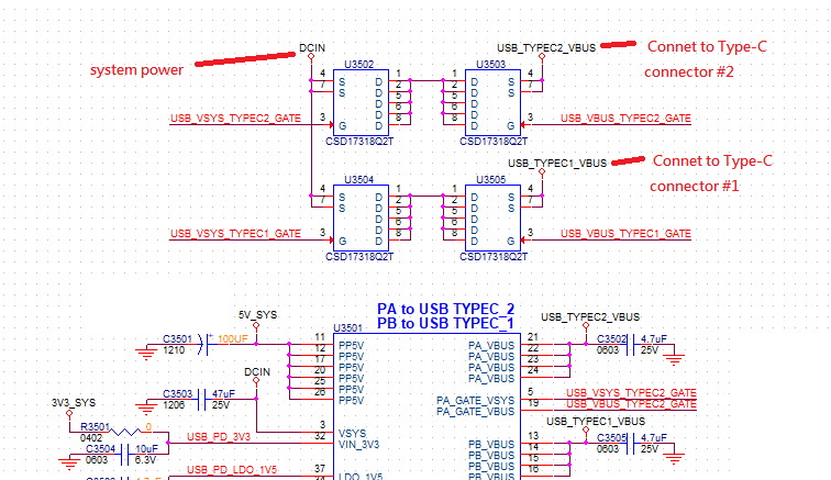

    Układ pracy
    Schemat blokowy TPS65994 z portami USB-C, ESD i mapowaniem I2C
    Schemat sterownika USB Type-C PD TPS65994AD z oznaczonymi ścieżkami zasilania
    Schemat zasilania USB-C z dwoma portami sterowanymi przez tranzystory MOSFET

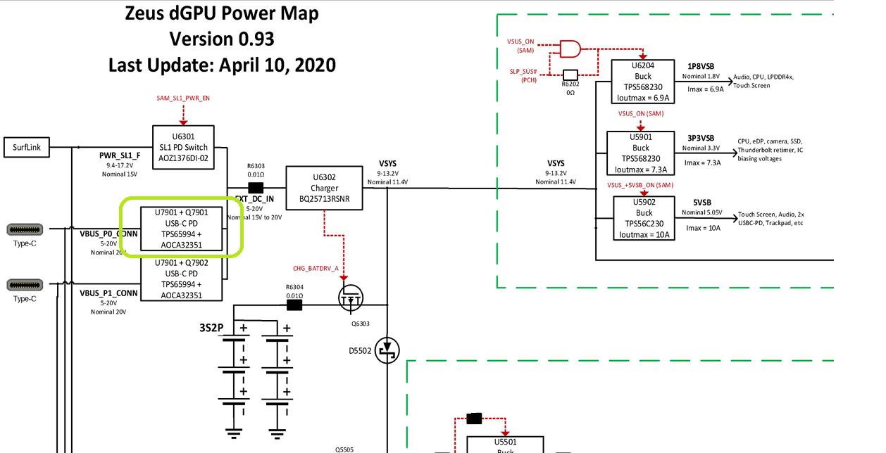

    Kożystam z tego schematu i tam jest ten układ oznaczony jako U7901 - SN2001029YBG
    • Microsoft Surface Laptop Studio(1964) M1138155-007-DV_DBG Ludlow TC2.9 Rev 1.00.pdf (5.93 MB) Musisz być zalogowany, aby pobrać ten załącznik.
    WSM str.6 , pokazano TPS65994xx , wazna końcówka
    Schemat zasilania Zeus dGPU z układami TPS65994 i A0CA323S1.

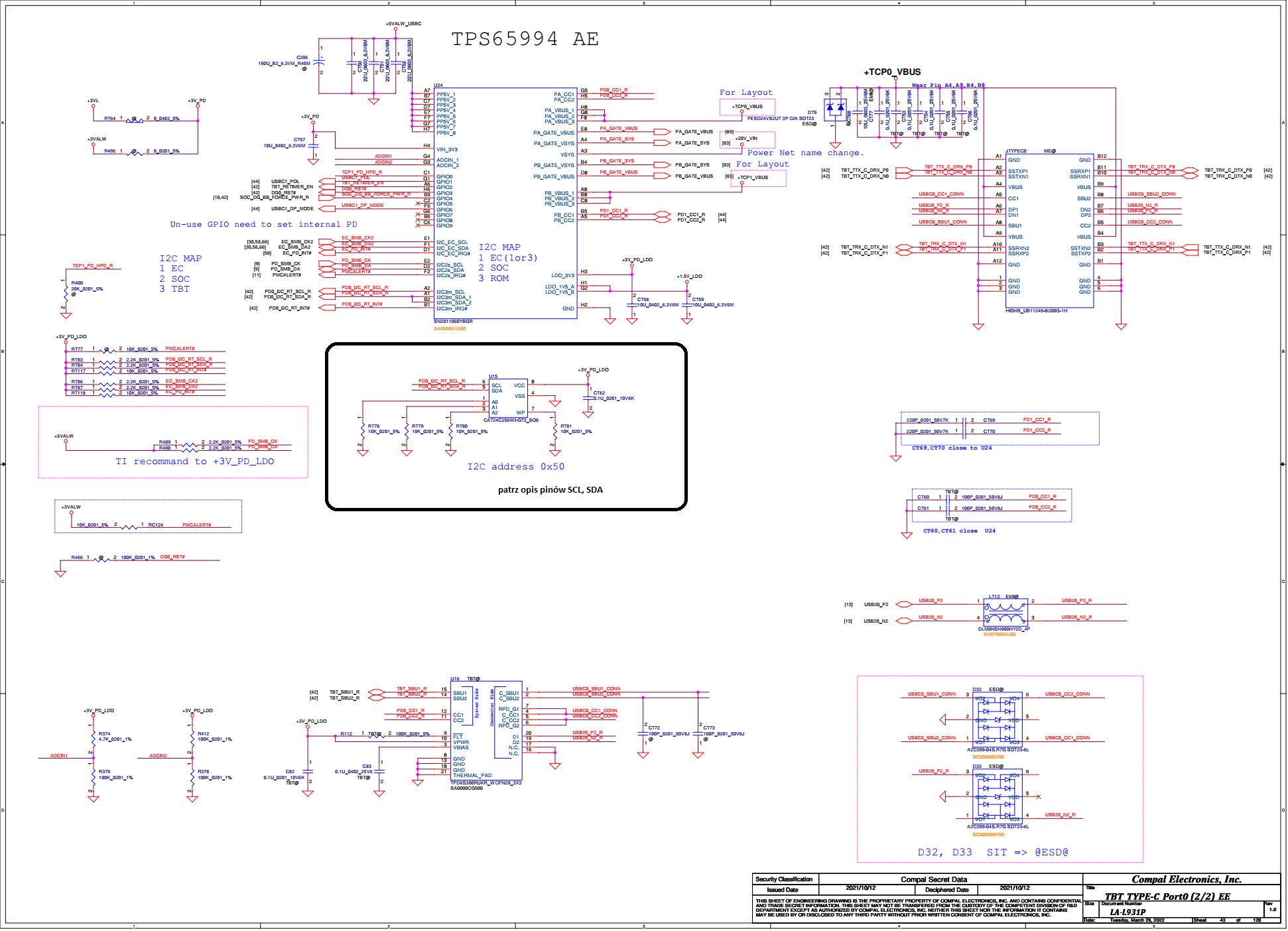

  • #10 21786436
    lisek
    Serwisant RTV
    Posty: 39721
    Pomógł: 6309
    Ocena: 6804
    To będzie tak jak w SM> TPSTPS65994 AD
    - podobno jest dużo wadliwych z produkcji, działąja niby .. ale jakby "częściowo"
    Na podobnym ukł. jest Lenovo-thinkbook-15-g4iap
    -płyta LA-L931p
    Link
    Tam obok złacza matrycy jest eeprom 24С256
    - jego wsad daje syg. na przełaczanie z 5V > na 20V
    - na jej pin. A0,A1, A2 - 0V, WP - 0V, VCC(ok)-3,3 V, oraz SDA_&_SCL
    masz szumy (oscyloskop) > i te piny sa połaczone z odp. pinami TPS...994AD
    - masz "szumy" (oscyloskop) na СС1 i СС2
    Zasilacz masz orginalny .?!
    - wsad do tej eepromki można wziąśc z dowolnego laptopa z Power Delivery
    np. ThinkBook 14s Yoga ITL G2- Type 20WE
    - płyta LA-K051P > tam taki eeprom U15- 24256E
    Schemat układu TPS65994AE z EEPROM-em I2C i złączem USB typu C

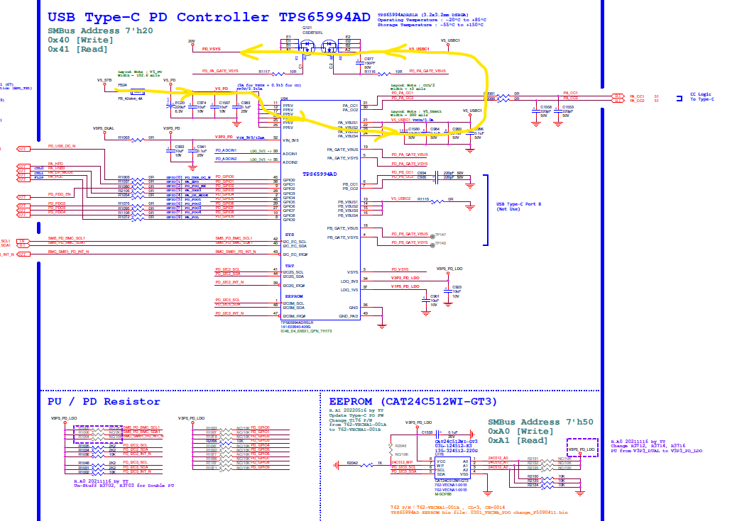

    Dziękuję Ci za pomoc. Przemierzyłem tak jak na filmiku od Ciebie i z portów USB idą wszystkie sygnały. TPS też wystawia LDO 1,7 i 3,3V. Na głównej linii zasilania nie ma nic. Przetwornica 5ALV nie pracuje, bq25713 nie jest zasilany a z tego co rozumiem powinien dostać 5 V żeby podnieść na 20 V ale na układzie TPS jest 5V. Na dwóch układach ko TPS, u7905 i U7906 (AOZ1376DI) jeden od jednego portu drugi od drugiego. Na ich wejściu jest 5V. Na wyjściu czyli ext_DC_in nic ma. Na en tych układów jest 2,6V.
    Wszystko.po drodze pomierzylem wszystkie rezystory i jest ok.

    TPS65994Ax
    x -wer. wewnętznego FW (wsadu)
    Masz na płycie opisywany wyzej eEprom?
    - np. BR24G512FVT-3A TSSOP-B8
    Sprawdz czy piny TPS994 nie powiązane z kbc
    - jak nie to tylko jedna strona bęzie działąć ?
