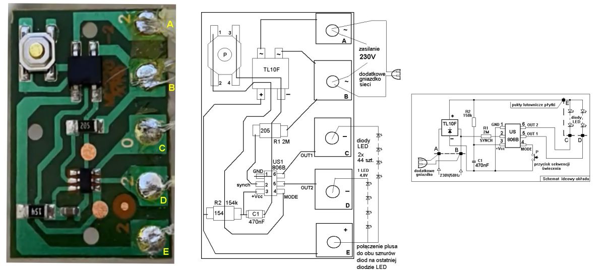

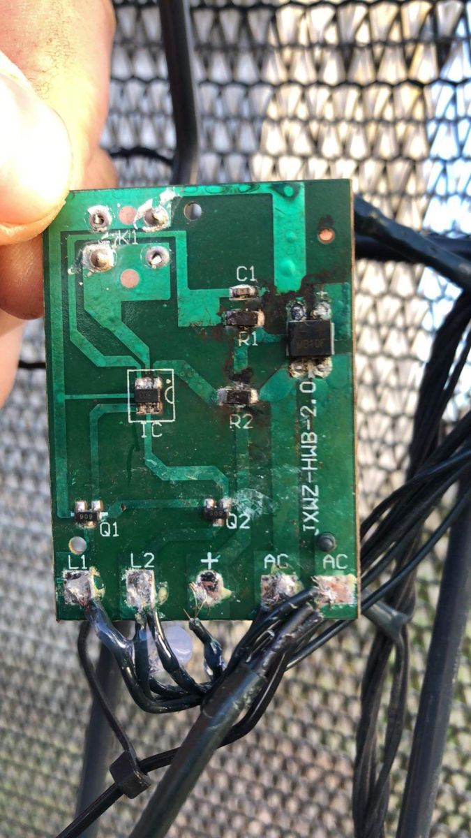

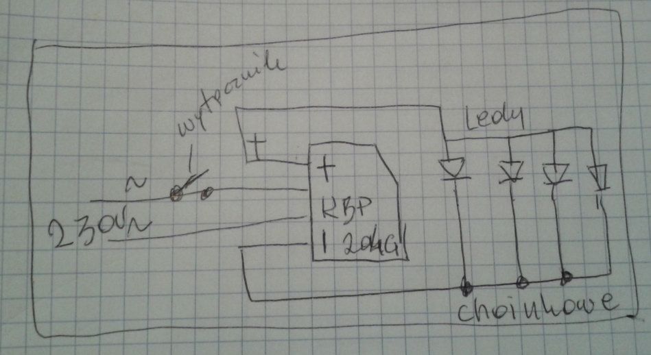

#1 21781151 15 Gru 2025 11:38 BINIOL007 BINIOL007 Poziom 9 Posty: 133 Ocena: 9 Autor tematu Post #1 21781151 15 Gru 2025 11:38 Witam Czy taki sterownik lampek choinkowych led Mogę zastąpić takim kabelkiem ? Wystarczy żeby lampki świeciły ciągłym światłem ?
#2 21781156 15 Gru 2025 11:46 kaz69 kaz69 Poziom 37 Posty: 3302 Pomógł: 389 Ocena: 534 Pomocny post? (0) Post #2 21781156 15 Gru 2025 11:46 A co jest na wyjściu tego kabelka? Mam na sprzedaż: 14.07.2025 LPC2478FET 14.07.2025 LPC2468FET 09.05.2022 Przekaźnik AQZ202 Panasonic
#3 21781265 15 Gru 2025 13:58 BINIOL007 BINIOL007 Poziom 9 Posty: 133 Ocena: 9 Autor tematu Pomocny post? (0) Post #3 21781265 15 Gru 2025 13:58 230v wyprostowane
Pomocny post #4 21781323 15 Gru 2025 15:03 kaz69 kaz69 Poziom 37 Posty: 3302 Pomógł: 389 Ocena: 534 Pomocny post? (+1) Pomocny post Post #4 21781323 15 Gru 2025 15:03 Z tego co widać na płytce to tak, bo tam na wejściu jest mostek a potem proste sterowanie na tranzystorach. Mam na sprzedaż: 14.07.2025 LPC2478FET 14.07.2025 LPC2468FET 09.05.2022 Przekaźnik AQZ202 Panasonic
#5 21781418 15 Gru 2025 17:11 BINIOL007 BINIOL007 Poziom 9 Posty: 133 Ocena: 9 Autor tematu Pomocny post? (0) Post #5 21781418 15 Gru 2025 17:11 Też mi się tak wydawało Chciałem przerobić płytkę i wlutowac nowy mostek, ale za grosze taki kabel można kupić
Pomocny post #6 21813760 19 Sty 2026 22:41 1956Tadeusz 1956Tadeusz Poziom 11 Posty: 13 Pomógł: 1 Ocena: 9 Pomocny post? (+1) Pomocny post Post #6 21813760 19 Sty 2026 22:41 To jest sterownik na układzie 806B i można go ominąć, lecz ponieważ zasilane będą diody LED, to między ten przewód a sznury z lampkami należy włożyć mostek prostowniczy np. 1 A/400 V lub wykorzystać istniejący. Promuję tematy: 17.01.2026 Sterownik oświetlenia choinki na układzie 806B - druk, schemat.
