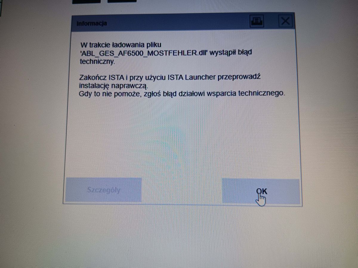

    Dzięki za dotychczasową pomoc... , ale jest problem z ISTA 4.15, mianowicie podczas rozpakowywania plików z OTHER 4.15.12 był komunikat o niemożności dokończenia operacji...było to przy samej końcówce rozpakowywania (robiłem to sprawdzoną wersją WinRara) pozostałe pliki bez problemu. Plik z bazą danych ciągnęło mi mimo szybkiego łącza przez kilka godzin.
    Wracając do sprawy; sprawdziłem działanie ISTA, ale w ustawieniach musiałem zmienić rodzaj połączenia na ENET i program skomunikował się z samochodem... to było na szybko i dalsze testy odłożę na jutro, to postaram się podać dokładniejsze dane co nie działa i w którym momencie. Jedno jest pewne dostawałem komunikat o konieczności wyjścia z ISTA i uruchomienia ista launchera w celu instalacji naprawczej. A może zassać tą drugą wersję ISTA? (tylko, czy uruchomienie jest takie same jak tej opisanej?)
    Co do odłączenia akumulatora też zrobię to jutro. Na chwilę obecną skasowałem błędy w module FEM, ale zegar nadal nie działa. Mam pytanie o FSC, czy za pomocą ISTA jestem w stanie go wyciągnąć z modułu czy też powinien być w pakiecie z aktualizacjami?
    Wiem, że jest on przypisywany do VIN, ale nie mam pojęcia jak go zdobyć. Próbowałem ściągniętego generatora kodu FSC, ale niestety bez powodzenia. Ja potrzebuję uaktualnień do Road Map EUROPE Route 2015-1(stan: 7 luty 2023).
    Brgds
    ... a jednak mam zdjęcie tego komunikatu i załączam...
    Komunikat błędu ISTA z informacją o problemie z plikiem ABL_GES_AF6500_MOSTFEHLER.dll

    Używasz windows 11?
    Jeśli tak, to wyszukaj pliki exe w folderze z istą i dla każdego ustaw w zakładce zgodność, aby uruchamiał się jako administrator.
    Zwróć uwagę też czy nie ma opcji odblokuj we właściwościach plików
    Sprawdź czy błędy będą podczas rozpakowywania przy użyciu 7Zip

    Dziękuję... sprawdzę, to później, a raczej jeszcze raz spróbuję rozpakować paczkę...koszmarnie długo to idzie.
    Znalazłem przyczynę komunikatu... począwszy od pliku wymienionego w komunikacie błędu brakowało pozostałych plików w katalogu Testmodule. Z jakiegoś mi nieznanego powodu WinRAR nie wypakował całości plików (po raz pierwszy mnie zawiódł). Przeprowadziłem od początku całą procedurę z rozpakowaniem i uruchomieniem programu i działa... ale system zapamiętał ustawienia i nic już nie musiałem wpisywać. Jutro podłączę się do auta i sprawdzę działanie na żywym organizmie.
    Co do radia to rzeczywiście nic nie trzeba wpisywać, a i zapisane stacje nie skasowały się. Miałem lekki problem po podłączeniu akumulatora z ustawieniem zegara poprzez I-drive, bo uzyskałem kręcący się kursor na monitorze centralnym wskazujący, że system prawdopodobnie chce się połączyć z siecią, a na liczniku wyświetlały się kreski przedzielone dwukropkiem. Poczytałem jeszcze w sieci i znalazłem poradę, że trzeba nacisnąć na manetce kierunków przycisk BT i doprowadzić do wyświetlenia na liczniku zegara... rzeczywiście wyświetlił się zegarek ze wskazówkami i dopiero poprzez I-drive mogłem ustawić datę i godzinę i jest dobrze, zegar zmienia minuty i godziny. Prawdopodobnie gdybym użył przycisku BT od razu pewnie nie trzeba by było dostawać się do akumulatora, ale teraz jest już musztarda po obiedzie...
