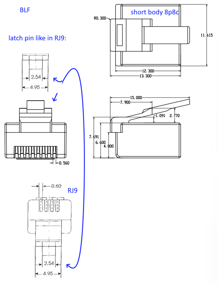

    Cześć.
    Poszukuję nietypowej wtyczki RJ45 (8p8c). Wtyczka typu "short body" - to akurat potrafię znaleźć, ale nietypowy jest języczek blokady (latch). Musi być węższy niż w typowym RJ45 (zamiast 6.05/3.25 mm musi być 4.95/2.54 mm, czyli taki jak w złączu RJ9). Może ktoś się spotkał albo coś podpowie? Z góry dziękuję
    Rysunki techniczne złącza RJ45 „short body” i wtyczki RJ9 z węższym języczkiem blokującym

    Dzięki, "na oko" takiej (bo to właśnie krótka RJ-tka), ale kluczem jest właśnie języczek, standardowy nie wejdzie mi do gniazdka. Muszę tam zapytać o kartę katalogową albo o zmierzenie języczka.
    Edit2:
    AliExpress przeszukałem i napisałem do kilku sprzedawców o dokładne wymiary. Generalnie "short body" mają typowe języczki 6 mm, takich wąskich, jak potrzebuję, nigdzie nie znalazłem.
