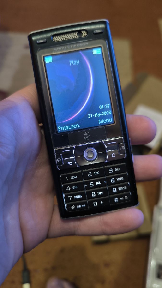

    Witam Panowie ponownie z kolejnym problemem.

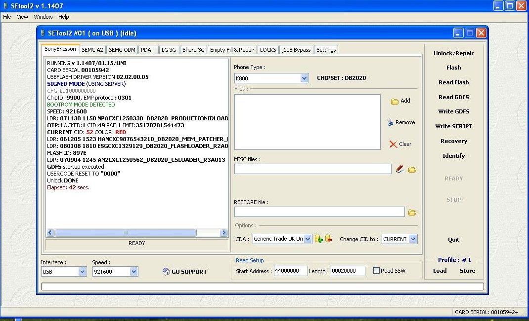

    Tym razem chodzi o Sony Ericssona K800i - wgrałem język Polski ale mam problem ze zdjęciem simlocka, niby w programie mam komunikat 'Unlock DONE' to simlock cały czas siedzi, mam komunikat włóż właściwą karte sim
    Telefon ma simlocka na jakąs zagraniczną sieć, bodajże O2
    Użwam SE Tool Box 3 i robie to po USB programem SEtool2 w wersji v1.1201.

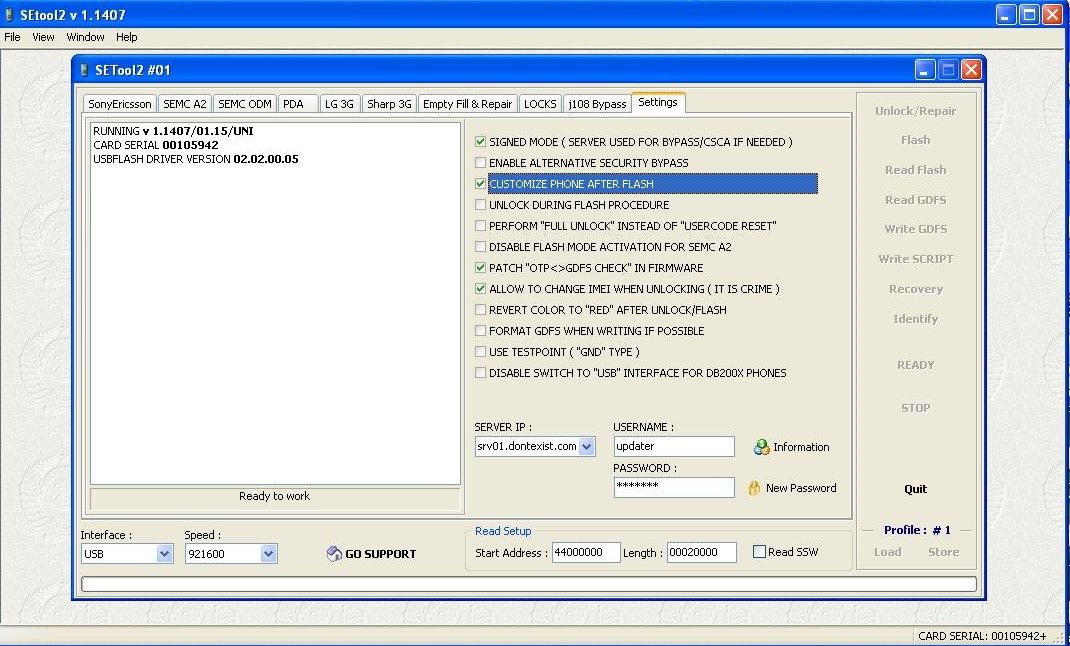

    Robie to tak :
    Po odpaleniu programu w zakładce setting zaznaczam ptaszkiem pierwsza i trzecia opcje od góry > wracam do głównej zakładki >wyjmuje baterie z telefonu > klikam unlock > wkładam baterie > wciskam i trzymam przyciski w telefonie 2 i 5 i wpinam kabel.

    Nie pamiętam jakie opcje się zaznacza, ale chyba te dwie na końcu nie są potrzebne a powinna być ptaszek przy piątej opcji. Inny powód to masz założone 4 locki i trzeba wgrać czysty gdfs, ale dokładnie jak to leciało to też nie pamiętam.

    Na zaznaczonych tylko opcjach 1 i 3 i odznaczonych dwóch ostatnich jest to samo.

    Właśnie komunikat unlock done a karty nie przyjmuje o tym może świadczyć.

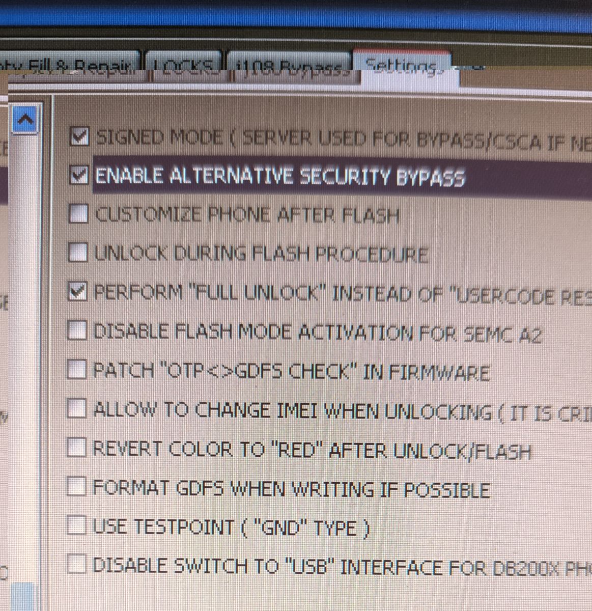

    Brakuje ci "perform full unlock", wiec robi tylko reset kodu aparatu, ale wowczas to szlo przez serwer. Opcja "allow to change imei" i "patch" nie powinna byc zaznaczona.
    Prawidlowo, i bez serwera z tego co pamietam zaznaczales tylko opcje 1 i 2, i przycisk unlock. Customize wykorzystuje sie tylko przy wgraniu softu.

    Dziekuje Ci ślicznie, twoje wskazówki okazały się pomocne 👍.
    Zaznaczona opcja 1,2 i 5 i poszło.
