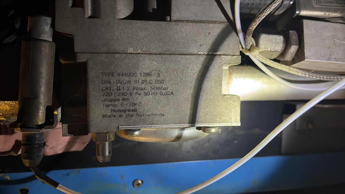

    Anemiczny płomień w Hydrotherm.
    Zawór gazowy Honeywell V4400C zamontowany w piecu Hydrotherm HCX-27

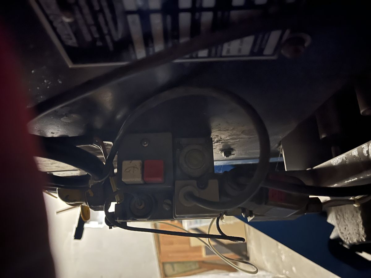

    Zbliżenie na panel sterowania kotła Hydrotherm z przewodami i przyciskami

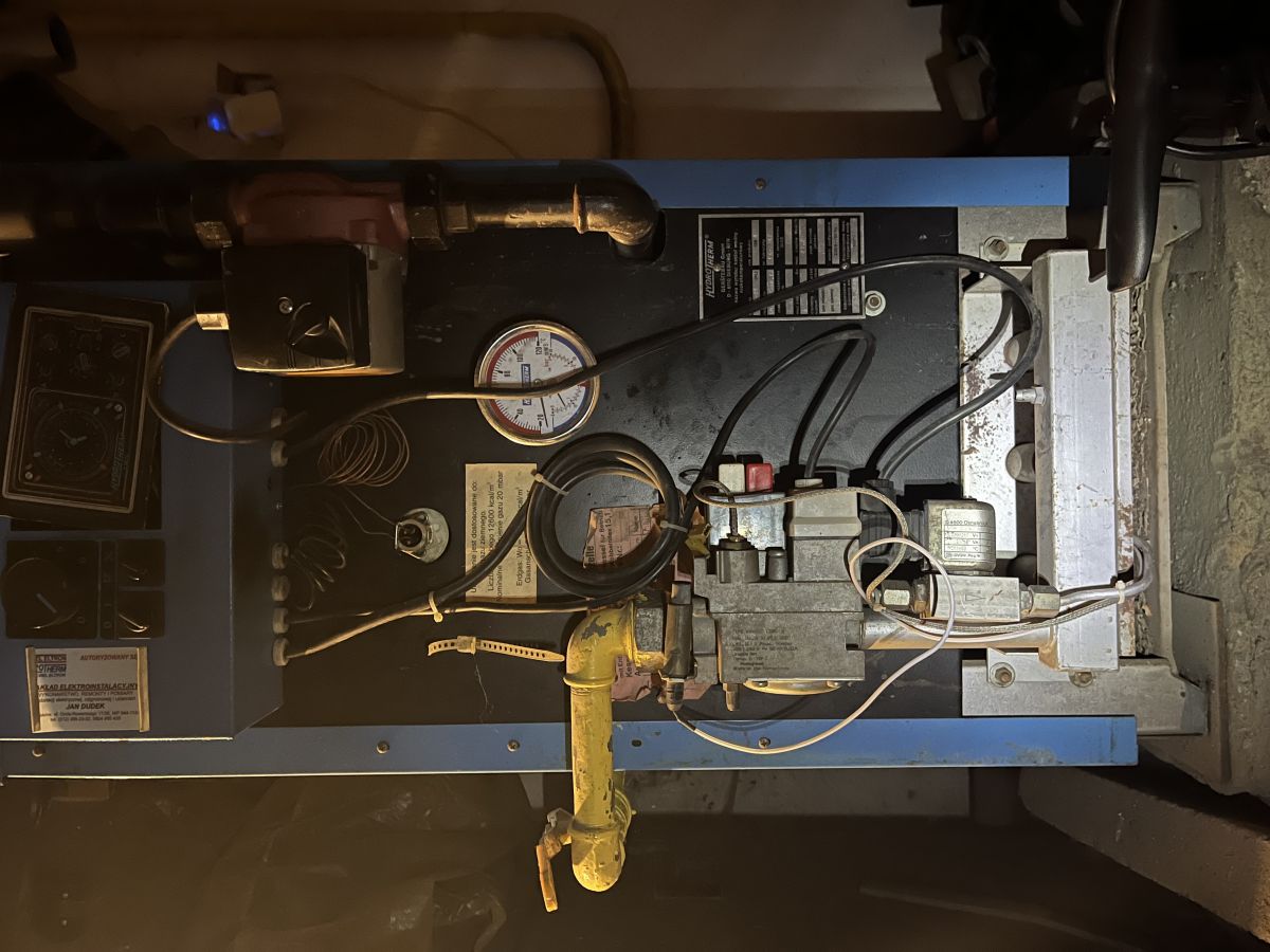

    Wnętrze pieca gazowego Hydrotherm HCX-27 z widoczną instalacją i manometrem Płomień się trzyma, nie gaśnie na pilocie, ale jest tak mały, że piec nie zaskakuje. Jak przyciskam pilota, to płomień robi się większy. Puszczam, to nie gaśnie. Nawet jak trzymam go dłużej, to piec nie zaskakuje.
    AI: Jaki dokładnie model pieca Hydrotherm posiadasz?
    HCX-27
    AI: Czy ostatnio był robiony jakiś serwis, czyszczenie lub wymiana części (np. termopary, dyszy)?
    Nie, chętnie poproszę kontakt do fachowca z Krakowa, który się tym zajmuje
  • #2 21785358
    majalogann
    Posty: 2
    Termopara wymieniona część dostępna w sklepie ABCEKO
