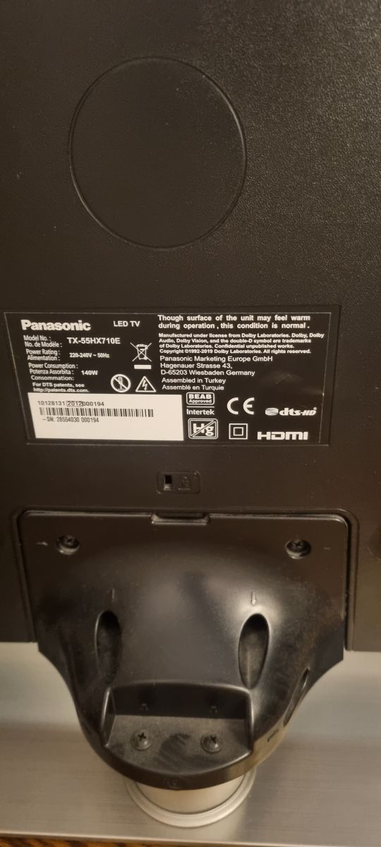

    Opis problemu:
    Przy włączeniu pokazuje się logo Panasonic, logo Androida i bootloop z informacją o przepełnionej pamięci.
    Nie ma szansy wejść w menu, żeby zrobić reset.
    Wszystkie możliwe opcje wejścia w tryb serwisowy, które są dostępne, niestety nie skutkują.
    Zostało wgrać nowy firmware, żeby TV wstał jeszcze przed świętami.
    Oto pytanie: poszukuję firmware do tego modelu
    17MB170 upgrade_loader.pkg
    Etykieta informacyjna z tyłu telewizora Panasonic TX-55HX710E
    AI: Czy próbowałeś już pobrać firmware ze strony producenta lub innych oficjalnych źródeł? Jeśli tak, to z jakim skutkiem?
    Tak, nie ma na oficjalnej stronie firmware do tego modelu.
    AI: Czy znasz wersję obecnego firmware lub możesz podać numer seryjny/region telewizora? To może być istotne przy doborze odpowiedniego pliku.
    Wersja Android 9, wersja prawdopodobnie TPM191E_R.101.002.005.
    Nie działa Android Recovery.
    Ani nie da się wejść w tryb serwisowy.

    I have a software from a JVC, with same mainboard 17MB170 and same panel LC550EQQ-SMA4
    obviously, then, when it turns on, it will start with the JVC logo
    if you want to try, I'll send it
    Awesome, thanks! I can give it a try. At least this should help get the TV working for now.
