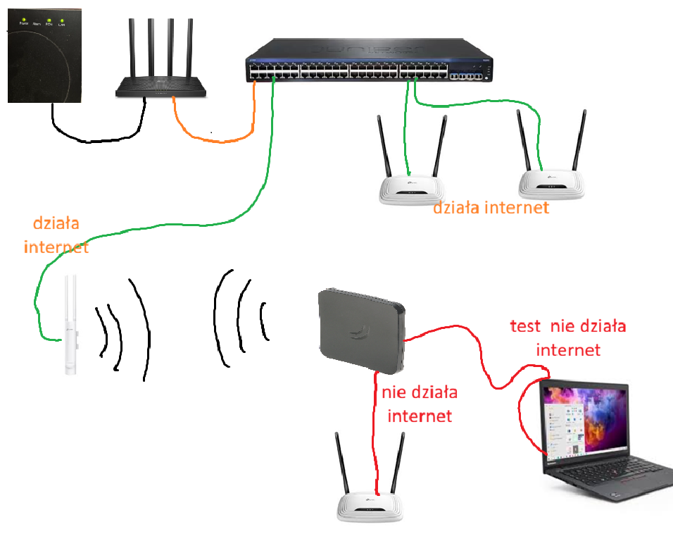

    Cześć, mam problem w stworzeniu sieci internetowej. Posiadam switch PoE 48-portowy, router C6 i A7 i antenę zew. AP TP-Link EAP113-Outdoor (wygląda bardzo podobnie). Więc tak - mam aktualnie podłączone: modem/światłowód -> router główny C6 -> switch zarządzalny -> 1. router końcowy A7 i 2. antena zewnętrzna. W takim podłączeniu nie działa antena AP. W podłączeniu modem/światłowód -> router główny -> 1. antena zew. 2. switch zarządzalny -> router końcowy DZIAŁA ANTENA, router końcowy nie działa. Antena zewnętrzna daje zasięg Wi-Fi, ale ma takie samo IP jak router (nie wiem, jak jest to ustawione - 4 m nad ziemią). Można się połączyć przez sieć Wi-Fi z telefonu i daje internet w drugiej konfiguracji. Pod zasięg tej anteny podłączone są dwie anteny odbiorcze Ubiquiti z bezpośrednio podłączonym routerem na końcu podwórka. @ElektrodaBot
    AI: Jak masz ustawione adresy IP na routerach i antenie zewnętrznej? Czy DHCP jest włączone na kilku urządzeniach jednocześnie, czy każde ma statyczny adres?
    Nie znam ustawień anteny, bo nie mogę się połączyć przez Wi-Fi. IP ma to samo co router główny, sprawdzę fizycznie przez kabel jutro dokładnie; w routerach końcowych statyczne IP, wył. DHCP,
    AI: W jakim trybie pracują routery (C6, A7) i antena EAP113-Outdoor - czy są ustawione jako router, access point, bridge itp.?
    Główny router w trybie router; końcowe routery AP, antena - nie wiem

    kacpersos77 napisał:
    ip ma to samo co router główny
    Nie może być w sieci dwóch takich samych adresów IP!
    Model??

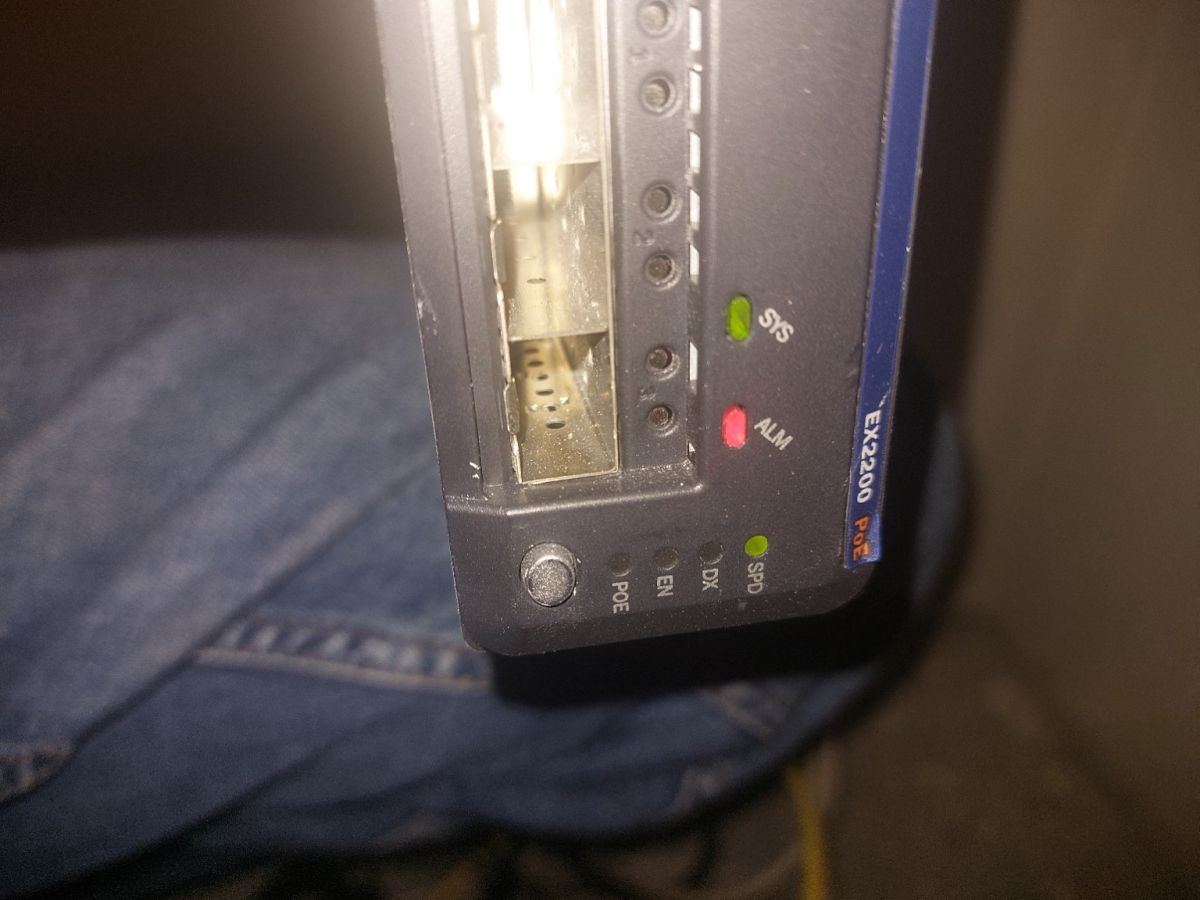

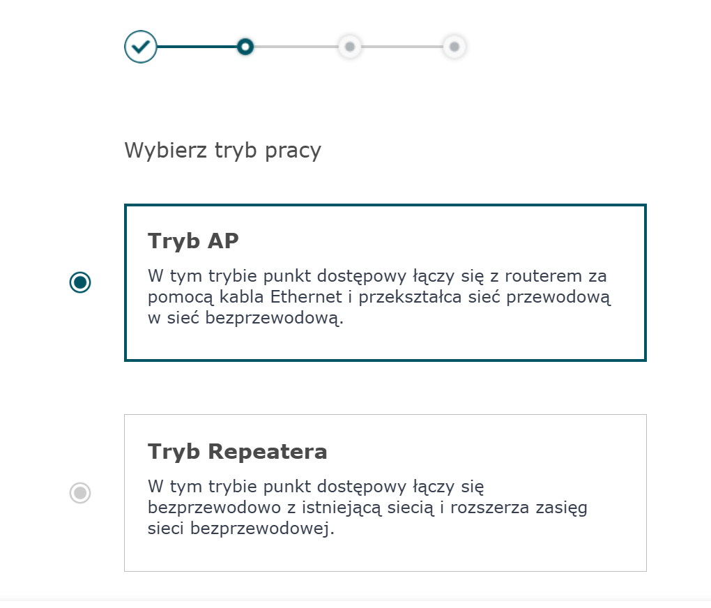

    Zresetowałem antenę AP TP-Link i jest teraz w trybie AP (była jeszcze opcja repeater). Teoretycznie powinna dawać internet, jest cały czas podłączona do switcha. Da się z nią połączyć. Przy resecie do ustawień fabrycznych dawała internet, gdy nie miała hasła. Po dodaniu SSID i hasła (podstawowa konfiguracja) przestała dawać internet. Na razie bardzo proszę o konfigurację switcha i anteny. ChatGPT nie ogarnia CLI w switchu Juniper. Alarm się świeci prawdopodobnie przez to, że nie może się połączyć z anteną. Antena jest na zewnętrznym zasilaczu.
    Ekran konfiguracji z zaznaczoną opcją Tryb AP dla punktu dostępowego TP-Link.
    Panel przedni przełącznika Juniper EX2200 z włączonymi diodami SYS i ALM
    Dalej nie działa internet w EAP113.

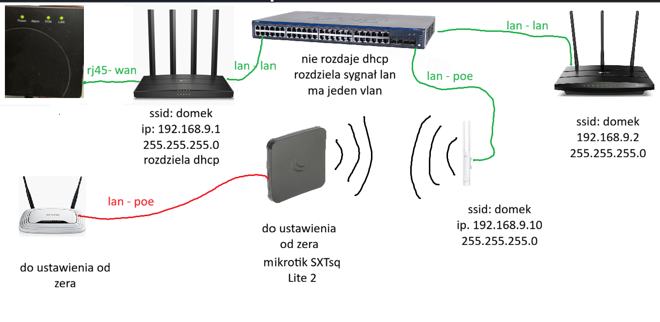

    Teraz potrzebuję skonfigurować odbiornik Mikrotik - po skonfigurowaniu nazwy i zabezpieczeń łączy się z anteną EAP, ale nie daje internetu. Antena Mikrotik przez LAN podłączona do laptopa.
    - Ustawiłem DHCP client, próbowałem dodać własny adres IP 192.168.9.3/27, chyba jak IP EAP to 192.168.9.3
    - Antenę EAP IP ustawiłem na statyczny 192.168.9.3, bo 192.168.9.1 to IP routera głównego i tak samo ustawiłem gateway i primary DNS; DHCP nie mam ustawień, ale chyba jest wyłączone w trybie AP, VLAN disabled.
    Schemat sieci z routerem, switchem, antenami i testem Mikrotik bez internetu
    Schemat sieci z routerem, przełącznikiem, antenami i połączeniami LAN oraz Wi-Fi tu obrazek jak to wygląda
    próbowałem dodać własny adres IP 192.168.9.3/27 chyba jak IP EAP to 192.168.9.3
    Ten sam adres na obu urządzeniach?? Tak nie może być. Już to wcześniej napisałem. Chyba że "chyba".
    antenę EAP IP ustawiłem na statyczny 192.168.9.3
    Tu ma nie być "chyba" tylko potrzebne konkretne AKTUALNE dane. Rysunek bez takich danych nie nadaje się do niczego, można się tylko domyślać.
    - router główny port LAN: IP, maska
    - switch: IP, maska
    - EAP czyli AP: IP, maska
    - Antena odbiorcza czyli AP client (Mikrotik???): IP, maska Pracuje w trybie AP client?
    - komputer: IP, maska, brama

    Schemat sieci z routerami, przełącznikiem i antenami Mikrotik oraz TP-Link
    Na razie tyle mogę z domu napisać dane. Antenę ustawiam w garażu - około 100 m dzieli anteny od siebie. Jak pisałem, zresetowałem ją, bo wcześniejszy fachowiec ustawił hasło i teraz nieudolnie to robię, chociaż się na tym nie znam XD. Trzeba ją ustawić od zera.
    EDIT 2: zmieniłem adres anteny EAP wg zaleceń (IP jest ustawione statycznie), proszę, jakie mam parametry ustawić dla MikroTik?
    Podałem SSID, bo ustawiam - zamierzam ustawić w każdym to samo, takie pseudomesh
    Przy konfiguracji anteny może być to problemem - takie samo SSID, bo to widzi, to muszę ustawić, by wybierał najlepszy sygnał. Z tego co pamiętam, wyłapywał zasięg EAP na -60; to dobry zasięg, mimo że budynek gospodarczy jest po drodze (jak zacznie działać, spróbuję to poprawić).

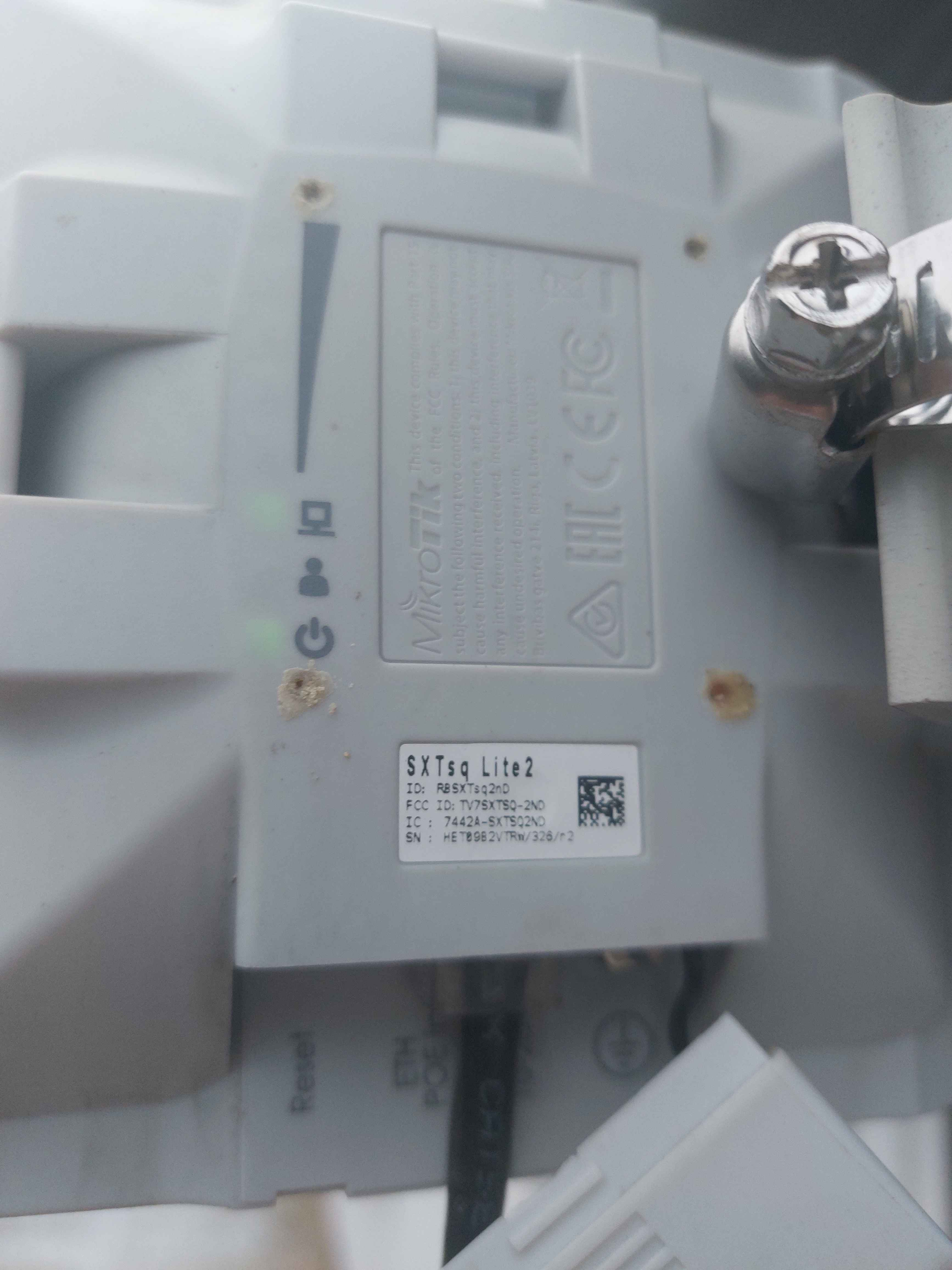

    kacpersos77
    Poziom 5  
    Posty: 14
    Zbliżenie na urządzenie MikroTik SXTsq Lite2 z widoczną etykietą i kablami
    To zdjęcie z wczoraj. Później podłączę pod komputer. Dzięki za film, obejrzę

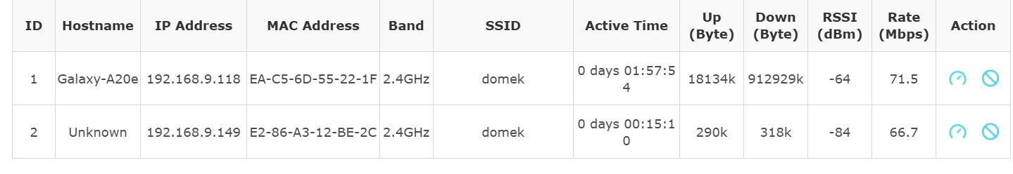

    kacpersos77
    Poziom 5  
    Posty: 14
    Tabela urządzeń podłączonych do sieci Wi-Fi z jednym nieznanym hostem
    już chyba jestem blisko końca. Ustawiłem tak jak w filmie, antenę wykrywa jako unknown, ale nie dalej internetu, i w Winboxie w IP/Addresses nie ma IP. Laptop podłączony LANem do anteny nie ma internetu, sieć niezidentyfikowana,
    Mam ustawić to IP statyczne jak jest na stronie EAP110?
    Czy coś jeszcze może być źle jeszcze w ustawieniach? Próbowałem QuickSet, ale nie działało, to zrobiłem jak na filmie.

    kacpersos77
    Poziom 5  
    Posty: 14
    To jest to IP na pewno. Wyłączam antenę z prądu - znika, podłączam - jest.
    Przez Winbox, po LAN, po adresie MAC, bo nie ma IP, nie mogę się z nim połączyć bezprzewodowo.
    Przy Quick Set włączyłem tryb CPE, ustawiałem dynamiczne IP i za wiele więcej opcji nie ma. W trakcie łatwo połączył się z anteną, ale dalej to samo - brak internetu/IP
    Usunąłem wcześniejsze moje konfiguracje, za wiele nie miałem.
    Jedyne, co zrobiłem: komunikacja z anteną EAP security itd, status connected to ESS, potem bridge -> porty ethr1, porty wan1, potem DHCP client dla bridge i status connecting.... (podałem to z głowy, nie jestem teraz przy kompie, sorry za pisownię)

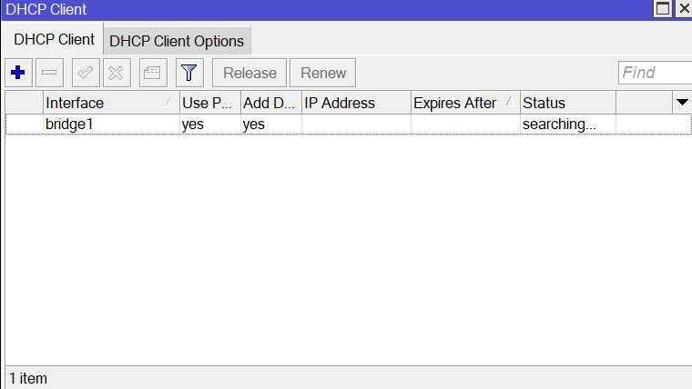

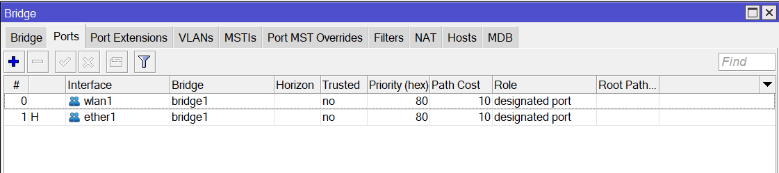

    Poziom 5  
    Posty: 14
    Próbowałem jeszcze raz. Nie działa.
    Spróbowałem jeszcze raz, ale w układzie router -> EAP, pomijając switcha, też nie działa
    EAP daje internet cały czas, jak wcześniej pisałem

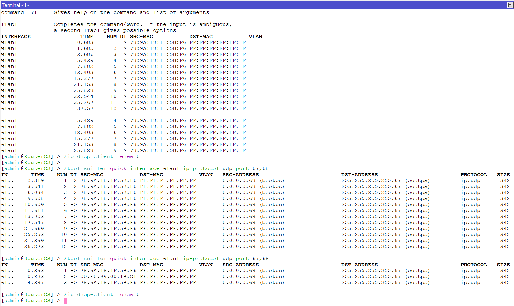

    Nie wiem, czego może być wina; po resecie znikł adres IP na EAP, który wcześniej pisałem

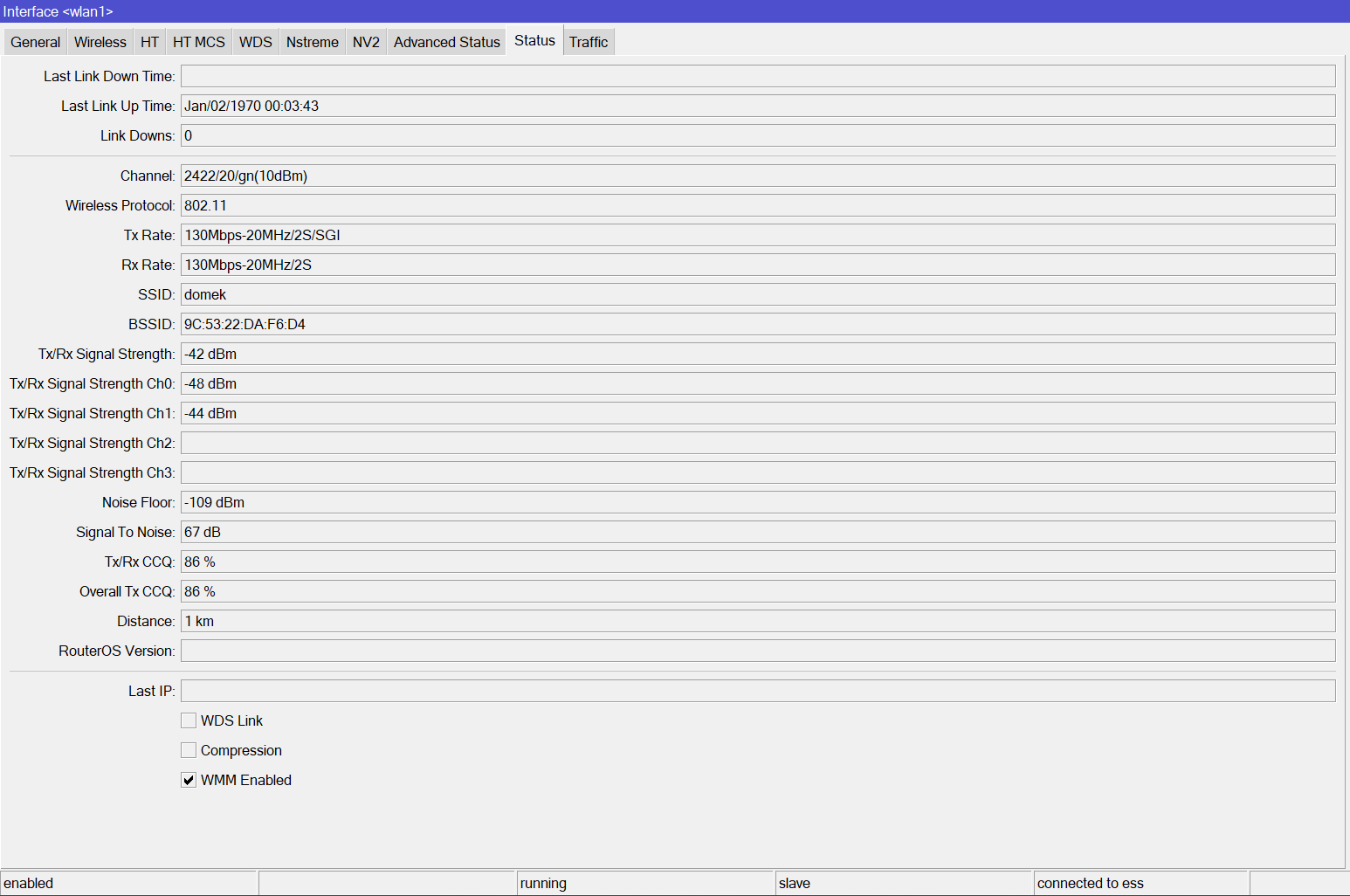

    Zrzut ekranu z konsoli RouterOS pokazujący analizę pakietów DHCP na interfejsie wlan1
    Tutaj konsola, jak sprawdzałem, czy się ustala adres IP; wygląda to na to, że nie potrafi wynegocjować DHCP, co jest dziwne
    Okno klienta DHCP pokazujące interfejs bridge1 z ustawionym statusem „searching...”
    Cały czas skurczybyk szuka
    Zakładka Ports mostka na Mikrotiku z interfejsami wlan1 i ether1 w bridge1
    Bridge ustawiłem wg filmu

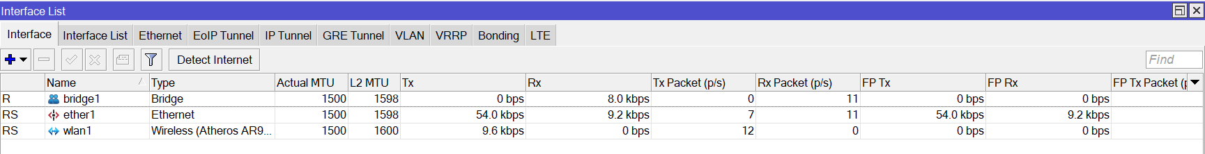

    Lista interfejsów w Mikrotik z aktywnym bridge, Ethernet i WLAN
    Włączony każdy interface
    Zrzut ekranu interfejsu wlan1 na urządzeniu Mikrotik z informacjami o połączeniu Wi-Fi
    WLAN połączony

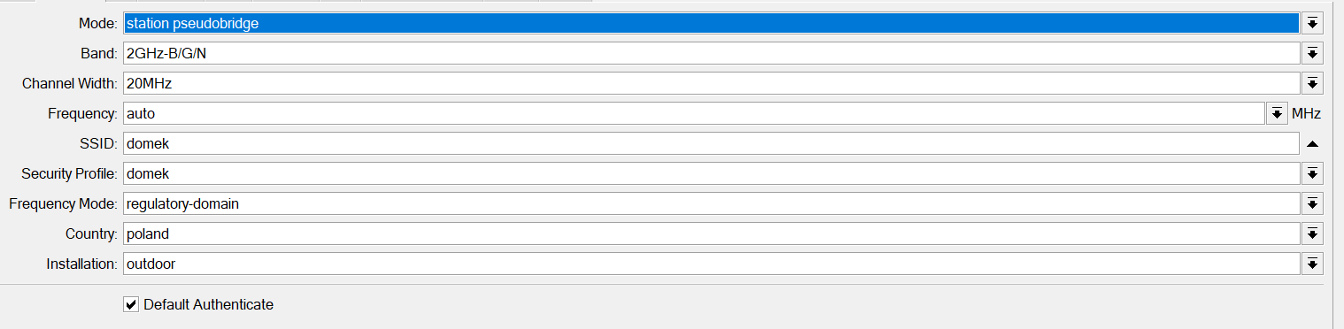

    Zrzut konfiguracji WLAN w trybie station pseudobridge w urządzeniu Mikrotik

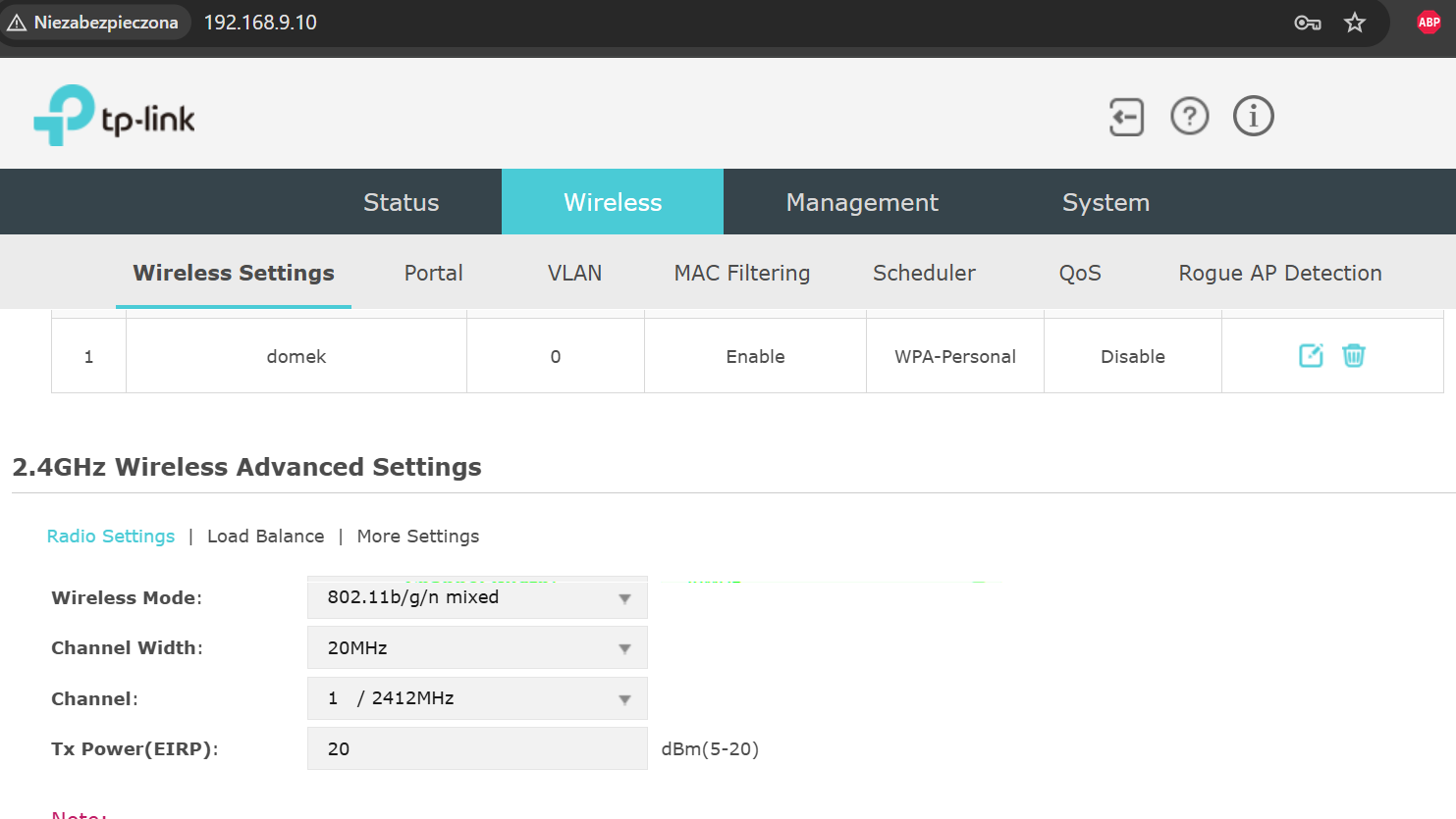

    Ustawienia sieci bezprzewodowej 2.4GHz na panelu TP-Link z kanałem ustawionym na 1
    Tak samo ustawiony
    i tyle. Nie mam pojęcia, co może być nie tak. EAP podaje internet, działa. Antena Mikrotik nie ogarnia i nie działa

    # software id = LL30-J9XE
    # model = RBSXTsq2nD
    # serial number = HET09B2V
    /interface bridge
    add name=bridge1
    /interface wireless security-profiles
    set [ find default=yes ] supplicant-identity=MikroTik
    add authentication-types=wpa-psk,wpa2-psk mode=dynamic-keys name=domek
    supplicant-identity="" wpa-pre-shared-key=HASŁO wpa2-pre-shared-key=
    HASŁO
    /interface wireless
    set [ find default-name=wlan1 ] band=2ghz-b/g/n country=poland disabled=no
    frequency=auto mode=station-pseudobridge security-profile=domek ssid=
    domek
    /ip hotspot profile
    set [ find default=yes ] html-directory=hotspot
    /interface bridge port
    add bridge=bridge1 interface=wlan1
    add bridge=bridge1 interface=ether1
    /ip dhcp-client
    add disabled=no interface=bridge1
    /system identity
    set name=RouterOS

    Zmieniłem adres IP na dynamiczny w EAP internet. Działa xD podłączony do switcha, co wcześniej wcale nie działało, jak tu pisałem. Nie wiem czemu
    Ale działa nie do końca
    To tak: bawiąc się z tym rozdzielaczem od internetu dowiedziałem się tylko, jak bardzo go nie rozumiem,
    Rozdziela internet pod urządzenia na switchu, wszystko dobrze, ale nie wiedząc czemu odbiornik Mikrotik działa tylko, jak EAP jedyny podłączony jest na switchu. Nie działają moje kombinacje (EAP do routera, reszta do switcha czy coś)
    Podłączę jakieś inne urządzenia pod switcha, nagle nie działa internet w garażu (Mikrotik), ale działa internet, który udostępnia EAP
    Wygląda na jakby rywalizację wewnętrzną w switchu o swoje miejsce. Nie wiem (jak można się domyślić, pisząc tutaj nie znam się)
    Spróbowałem jeszcze innej metody, którą korzystam teraz cały czas: podłączyłem EAP i routery, które potrzebuję do życia, do routera głównego. Wszystkie konfiguracje działają,
    Coś, co wyglądało na problem w odbiorniku lub antenie, nie zawsze się tak okazuje
    Prawdopodobnie mam źle skonfigurowaną lub zepsutą część układu w switchu lub po prostu to nie obsługuje naraz, nie mogę mieć paru VLAN-ów na jednym porcie, np.
    Dziękuję za dotychczasową pomoc i szczęśliwego nowego roku

    kacpersos77
    Poziom 5  
    Posty: 14
    To tak z uwagi na studia (nie związane z elektroniką ani internetem) i teraz, jak odzyskałem trochę czasu wolnego, to z nowym pomysłem rozwiązałem problem wczoraj.
    Pomogła mi Gemini (ChatGPT nie znał komend do Juniper).
    Okazuje się, wystarczyłby mi zwykły rozdzielacz do internetu, a nie zarządzalny.
    Czemu?
    Bo jest zbyt inteligentny.
    A nie idzie to w parze, jeśli masz wszystkie urządzenia sieciowe innej firmy lub modelu, przez co musisz kombinować.
    Pseudobridge itd.
    Juniper EX2200 48PoE
    Dokładnie nie wiem, co mi zrobiła Gemini, ale w skrócie:
    - usunęła JWeb (mimo wszystko łatwiej jest przez PuTTY ustawiać, ale jest bardzo fajny podgląd na wszystkie porty naraz, jak są ustawione, coś za coś)
    - usunęła wszystkie VLANy
    - ustawiła VLANy na default
    - delete system services web-management
    - wyłączyła RSTP
    - Commit Full
    configure
    # 1. Całkowicie wyłączamy usługi WWW, które zawiesiły switcha
    # 2. Usuwamy wszelkie adresy IP ze switcha, żeby nie robił konfliktów
    delete interfaces vlan
    delete interfaces me0
    # 3. Upewniamy się, że porty 0 i 3 są w jednej sieci bez żadnych VLANów
    delete vlans
    set interfaces ge-0/0/0 unit 0 family ethernet-switching vlan members default
    set interfaces ge-0/0/3 unit 0 family ethernet-switching vlan members default
    commit full
    Czyli w skrócie zlikwidowałem każdą możliwość ingerencji switcha w rozdzielenie sygnału, co zakłócało komunikację między urządzeniami.
    Jest teraz przezroczysty i rozlewa po prostu sygnał.
    Ma to swoje plusy i minusy.
    Ale chyba nie będę próbował inaczej.
    Dziękuję za pomoc, zwłaszcza przy ustawianiu anten.
