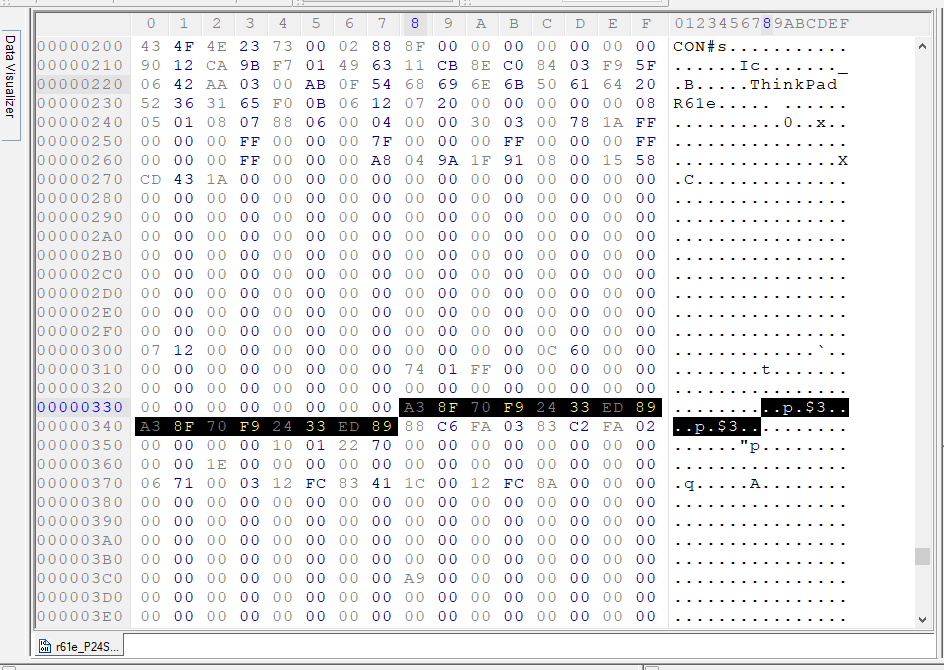

    Hasło jest zapisane, ale IBMPASS go nie dekoduje.
    Jak masz możliwość programowania tego 24S08 to możesz sprawdzić, co się stanie jak wyzerujesz 0x338 do 0x347, w niektórych modelach to działa.
    Zrzut ekranu edytora hex z zaznaczonym zakresem bajtów od adresu 0x338 do 0x347
    Alternatywnie możesz zaprogramować wsad z załącznika, powinien mieć hasło KORN (odczytywalne w IBMPASS, wsad ma resztę danych właściwych dla Twojego komputera).

    Dziękuję bardzo za odpowiedzi - pomogło wyzerowanie wartości takich jak podał kolega wyżej. Tak zaprogramowaną pamięć wlutowałem z powrotem do laptopa i problem z hasłem zniknął. Bardzo dziękuję za pomoc.
