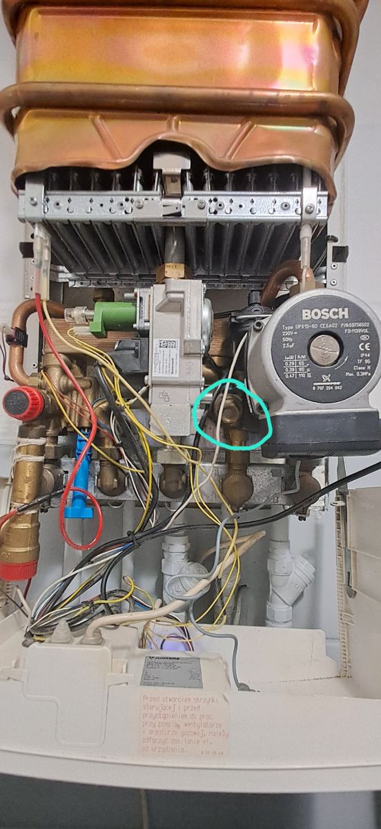

    Czy regulator przepływu wody z filtrem w Junkers ZW14 jest zlokalizowany tutaj na zdjęciu? Wnętrze kotła Junkers ZW14 z zaznaczonym na niebiesko elementem hydraulicznym
  • #2 21786898
    Rysio4001
    Posty: 2969
    Pomógł: 605
    Ocena: 1054
    Tak.

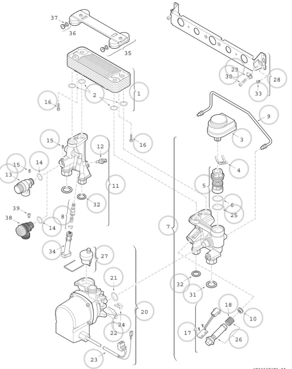

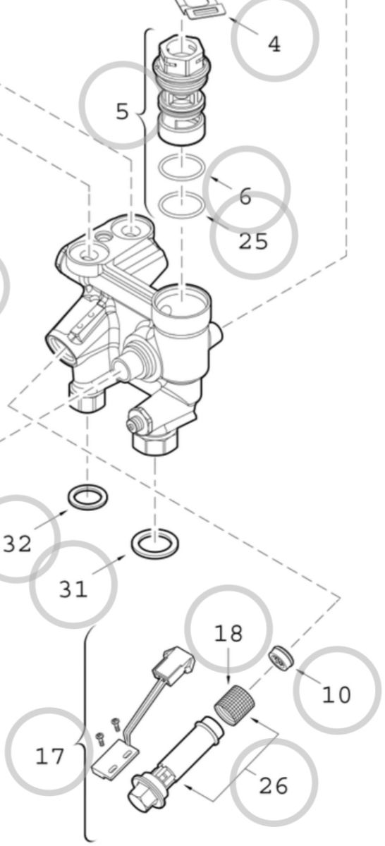

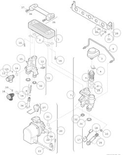

    Schemat części z ogranicznikiem przepływu 8 l/min i sitkiem filtra wody Schemat armatury z oznaczeniem ogranicznika przepływu i sitka filtra wody
    10 - to ogranicznik przepływu 8 l/min ("regulator").
    18 - sitko filtra wody.
