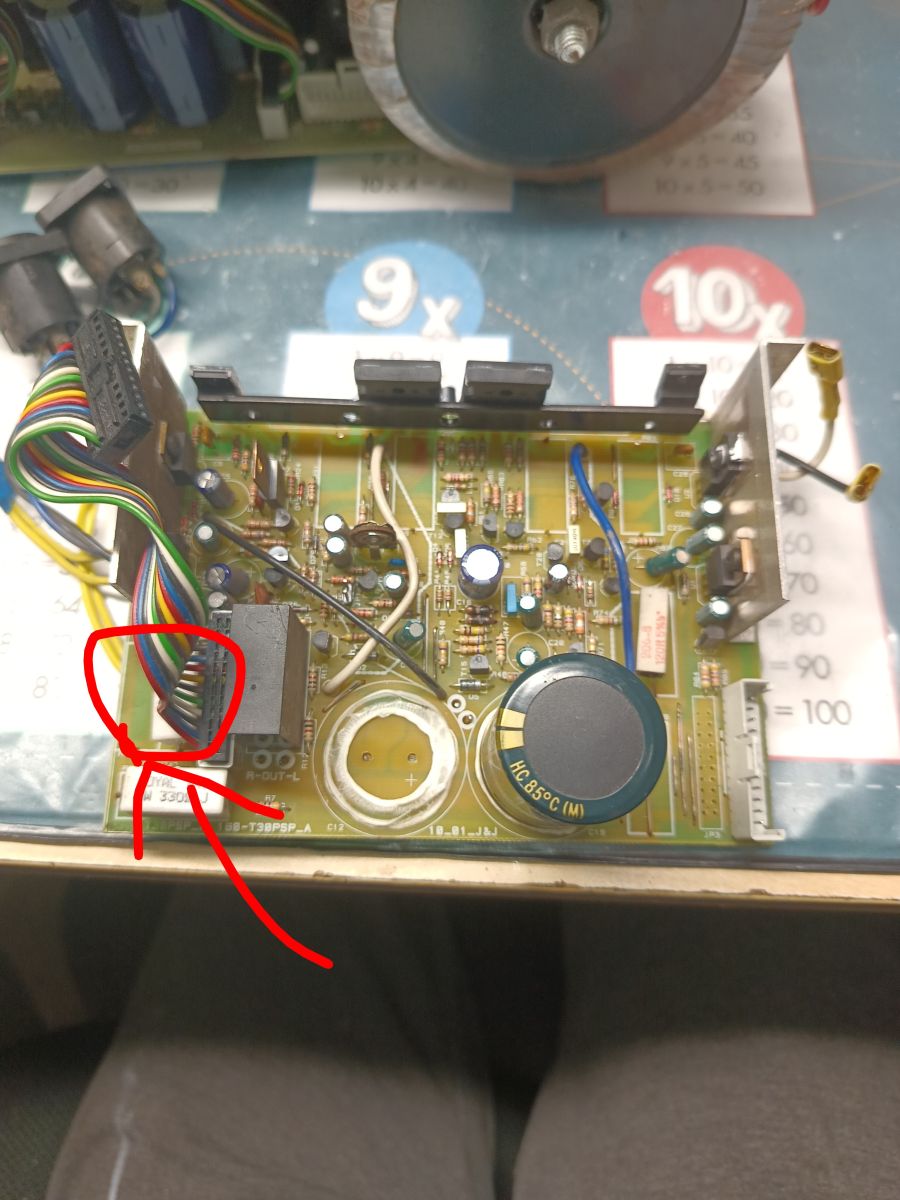

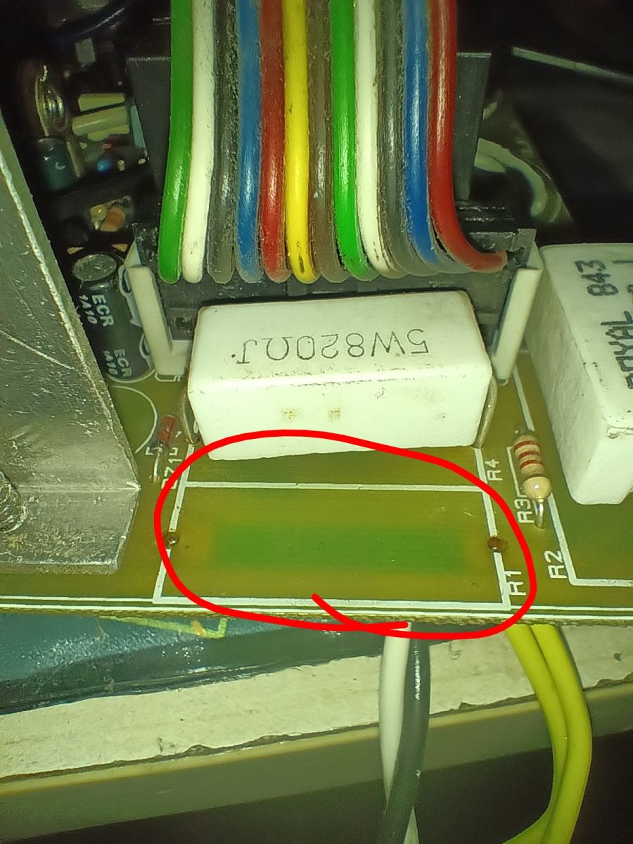

    Witam, mam problem z powermixerem LDM SMX-8. Kupiłem uszkodzony, wzmacniacz naprawiłem - gra w porządku, lecz nie działa mixer. Przy starcie zapala się na nim czerwona dioda, po czym słychać przekaźnik i powinna zapalać się zielona dioda, a nie ma nic. Wydaje mi się, że może być to problem z rezystorem, ponieważ podobno się palił i poprzedni właściciel wylutował ją. Nie mając schematu ani tego spalonego rezystora wstawiłem na oko 47 Ω, lecz zauważyłem, że się grzeje. Może ktoś wie, jaki powinien być lub jakaś inna przyczyna nie działania mixera ?Płytka drukowana wewnątrz powermixera LDM SMX-8 z zaznaczonym złączem przewodów.Zbliżenie na płytkę drukowaną ze spalonym miejscem zaznaczonym na czerwono.
