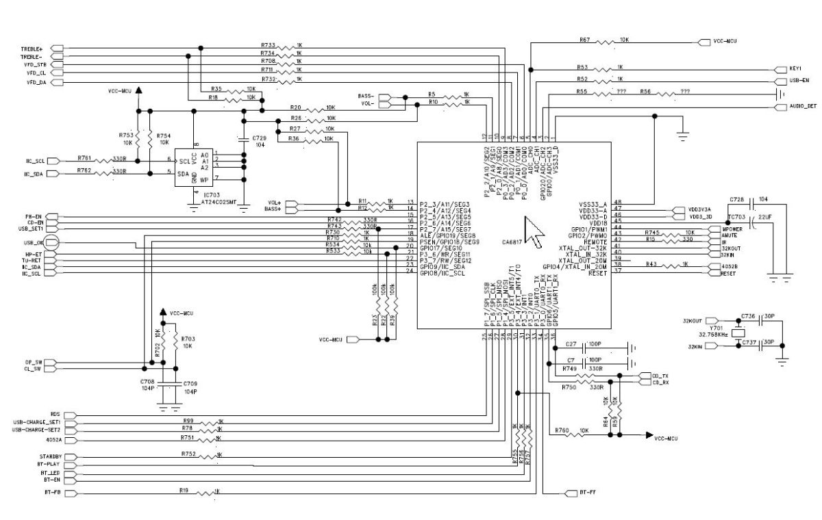

    Po kilku latach nieużywania, włączam miniwieżę LG CM2030 i poza LED-em świecącym stand-by nic nie da się z nią zrobić. Wcześniej bez problemów działała, została odłożona na 2-3 lata i już nie można jej włączyć (była włączona do sieci przez ten dłuższy okres).
    Miernik, oscyloskop do ręki i szukamy, jak wyjść z tego trybu. Zasilania 3 V, 5 V, 24 V z zasilacza są.
    Naciśnięcie przycisku stand-by powoduje, że sygnał na uC CM6817 zmienia się z Vcc do GND, więc to nie to.
    Sygnały na kwarcu zegarkowym są OK, po włączeniu do zasilania są operacje z uC do pamięci 24C02 (widać wymianę danych), do kontrolera VFD też coś jest wysyłane.
    Wygląda, jakby nie chciała wyjść z stand-by.
    Na "macajewa": przy naciśniętym stand-by i włożeniu wtyczki, odpala się CD, działa VFD display, czyta płytę (podaje jej czas) i się "zawiesza" - ale display już działa.
    Na sieci próbowałem znaleźć schemat, instrukcję przywracania do ustawień fabrycznych czy podobne rzeczy - bez sukcesu.
    Jedynie schemat dość podobnej wieży Daewoo, którego fragment poniżej.
    Ostatnia wieża, którą sam złożyłem/serwisowałem do ś.p. DIORA, bez VFD, EEPROMów i hiper wynalazków...
    Jak można to małe LG ożywić? Jakie dalsze kroki?
    Fragment schematu elektronicznego z mikrokontrolerem CA6817 i układem EEPROM 24C02.

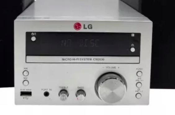

    Panel frontowy miniwieży LG CM2030 z wyświetlaczem NO DISC

    Jak można wybadać, co sprawdza i dlaczego przy włączaniu zasilania z wcisniętym std-by budzi się, by odczytać CD?
    Wtedy display działa i jak tylko odczyta płytę, wszystko staje :(

    Żadne CD, żadne zasilania, EEPROM wsad, itd. Odpiąłem wszystkie dodatkowe moduły (CD, tuner, klawiaturę, itd.) od płyty głównej i wieża ożyła - no to trochę prościej się zrobiło. Podłączając kolejne moduły doszedłem, że problemem była... klawiatura (kilka sterujących przycisków).
    Ze starości? Wilgoci? Innych przyczyn? Jeden z tactswitchów miał kilkanaście kΩ w stanie OPEN. Klawiatura jest tam zorganizowana na jednym wejściu analogowym, jak drabinka. Cały czas zatem procesor widział naciśnięty nieokreślony przycisk i jego SW takiego zdarzenia nie przewidział. Wieża była martwa.

    Przyczyna - "półprzewodzące" tact switche ze "starości". Procesor odczytywał cały czas nieokreślony klawisz. Wymiana switchy i wszystko naprawione.
