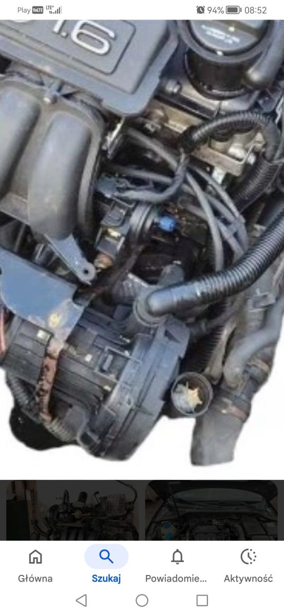

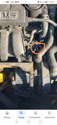

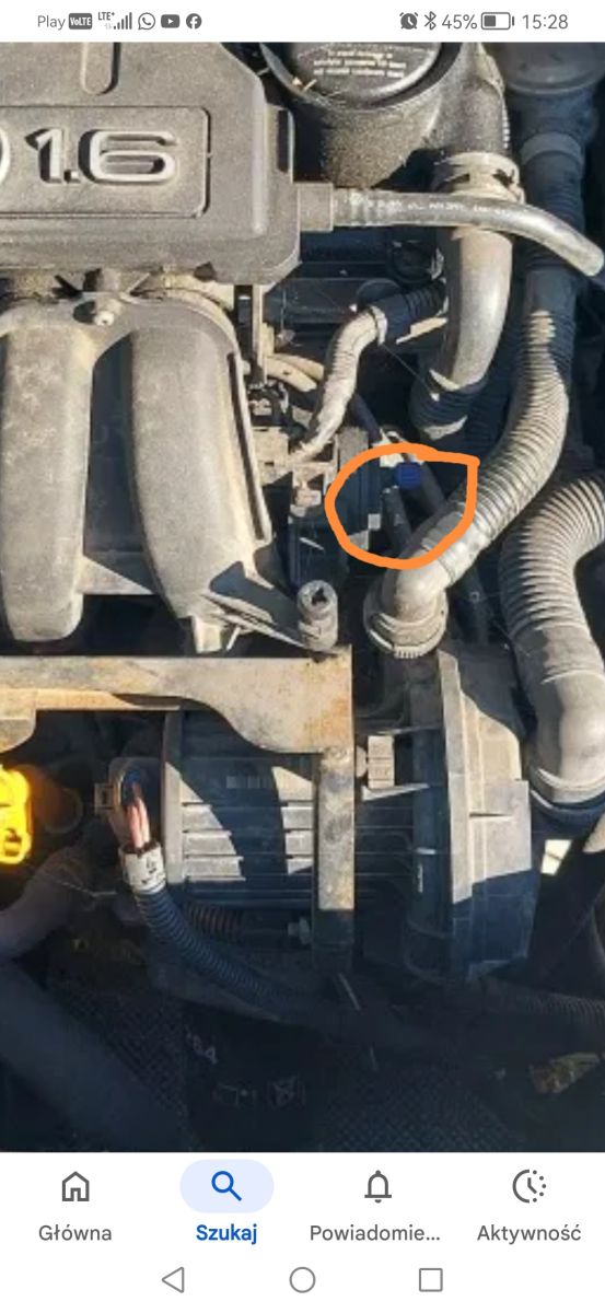

    Witam, kto wie, co to jest i jak się to nazywa? Pacjent Audi A3 1.6 Kolektor ssący silnika 1.6 MPI do Audi A3 widziany z góryWidok kompresora klimatyzacji w komorze silnika Audi A3 1.6Silnik Audi A3 1.6 z zaznaczonym złączem elektrycznym przy alternatorze

    Złącze pomiarowe na listwie wtryskowej, możesz sobie tam zmierzyć ciśnienie paliwa.

    Czy można to wymienić, bo mi się złamał ten niebieski zaworek?

    Czy można sam dekielek z zaworem tego nie wiem. Całą listwę możesz wymienić.

    Dekielek nie jest demontowalny. Całą listwę musisz zmienić
